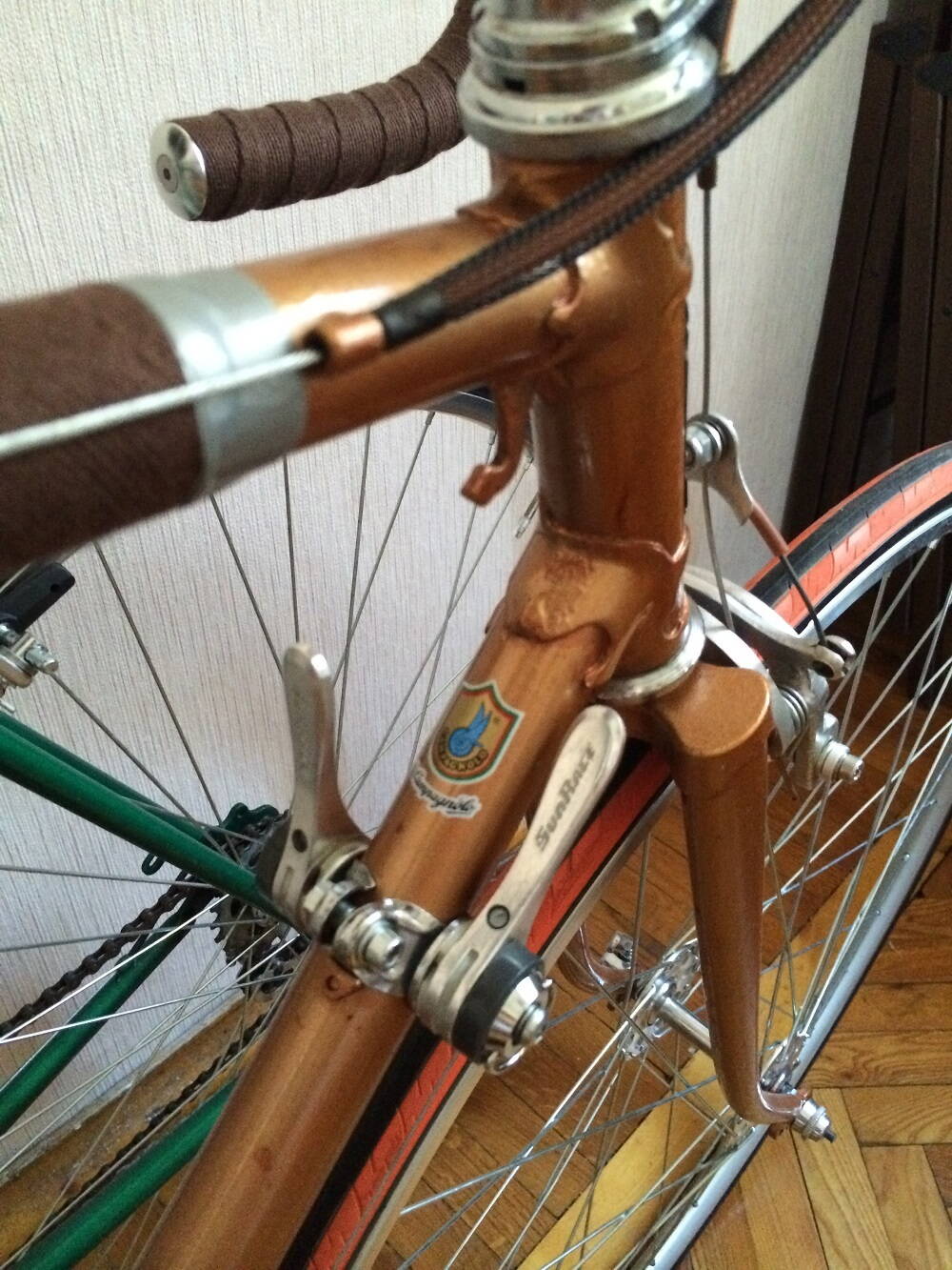

Сверху стакана не чашка в раму забивается, а конус
:yes:
Але підходить і їздить все ідеально.
Это рулевая от "спецзаказа". На "стартоне" обычная, с двумя чашками, как на "Туристе".
NO FAT NO PARTY
 Заголовок сообщения: Re: Шоссер из дорожного "Аиста"
СообщениеДобавлено: 26.08.2014 10:54
На СШ чашка на вилке стоит, на рулевой колонке сверху конус.
IMG_1090.JPG [ 485.44 КБ | Просмотров: 1801 ]
IMG_0181.JPG [ 490.13 КБ | Просмотров: 1801 ]
стартик 2.jpg [ 883.3 КБ | Просмотров: 1801 ]
