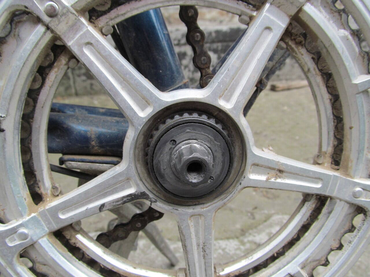

ВладМур писал(а):
Принесли тут на ревизию велосипед из гаража.Вел хоть и безродный (DBS Kilimanjaro) и годов 90-х но довольно примечательный- с кантилеверами, оборудка вся уровня LX от манеток до системы пятилапой , к тому же звёзды биопейс . Но вот такая защита пера от цепи мне попалась впервые:
А не запасная ли это спица ? Там я так понимаю 2 или 3 можно вешать!
