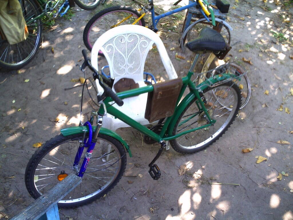

.. Хреносозидательством заниматься:
PICT0083.JPG [ 189.01 КБ | Просмотров: 8077 ]
PICT0082.JPG [ 212.99 КБ | Просмотров: 8077 ]
:ROFL:
Это мне в составе подарка весной (Игорь, ещё раз спасибо!) пришли лохмотья от ашана, а мой дружбан - горький пьяница :D - провтыкал свой дачный рабочий и алко-байк. Вот я ему и сгородил :roll: из этого viewtopic.php?f=31&t=160854&start=480#p1236537
Но тут всё круче заверчено: Пока дружбан всем плакался, что остался без вела, пока все шутили, чтобы я его за ногу к педали приковал, пока я лепил тот ашан (там пришлось для натяжки цепи дропы от туриста впаять :D - родные вертикальные, а передачами у нас только дети балуются :-P ).. Один добрый человек отдал дружбану велосипедный хлам из-под забора. Но тот увидел хлам, и быстренько передарил его мне - мол, мне такое больше подёт, а ему попроще нужен. Речь идёт об этой Украине: viewtopic.php?f=31&t=160854&start=930#p1309639

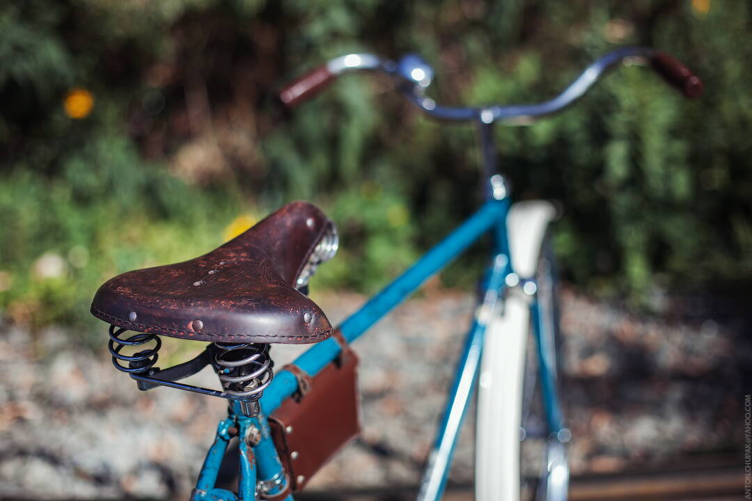

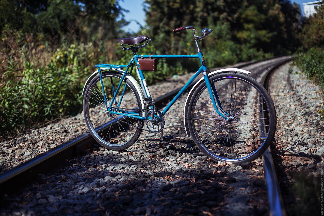

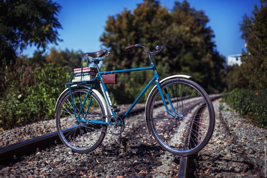

Я её немного пошаманил, а Антон ака ant1k красиво пофоткал :roll:
Вот она, моя красавица:
IMG_0509_web.jpg [ 924.95 КБ | Просмотров: 8071 ]
IMG_0513_web.jpg [ 973.29 КБ | Просмотров: 8071 ]
IMG_0514_web.jpg [ 491.13 КБ | Просмотров: 8071 ]
IMG_0519_web.jpg [ 525.37 КБ | Просмотров: 8071 ]
IMG_0522_web.jpg [ 443.09 КБ | Просмотров: 8071 ]
IMG_0524_web.jpg [ 589.84 КБ | Просмотров: 8071 ]
IMG_0526_web.jpg [ 515.18 КБ | Просмотров: 8071 ]
IMG_0527-web.jpg [ 814.68 КБ | Просмотров: 8071 ]
IMG_0530_web.jpg [ 927.29 КБ | Просмотров: 8071 ]
А как из-за поворота ПАРОВОЗ какой... :shock:
Доказывай после, что рука была, но ПРИЖАТАЯ в БИБЛИОТЕКУ (за книгами по сварке) ездил...

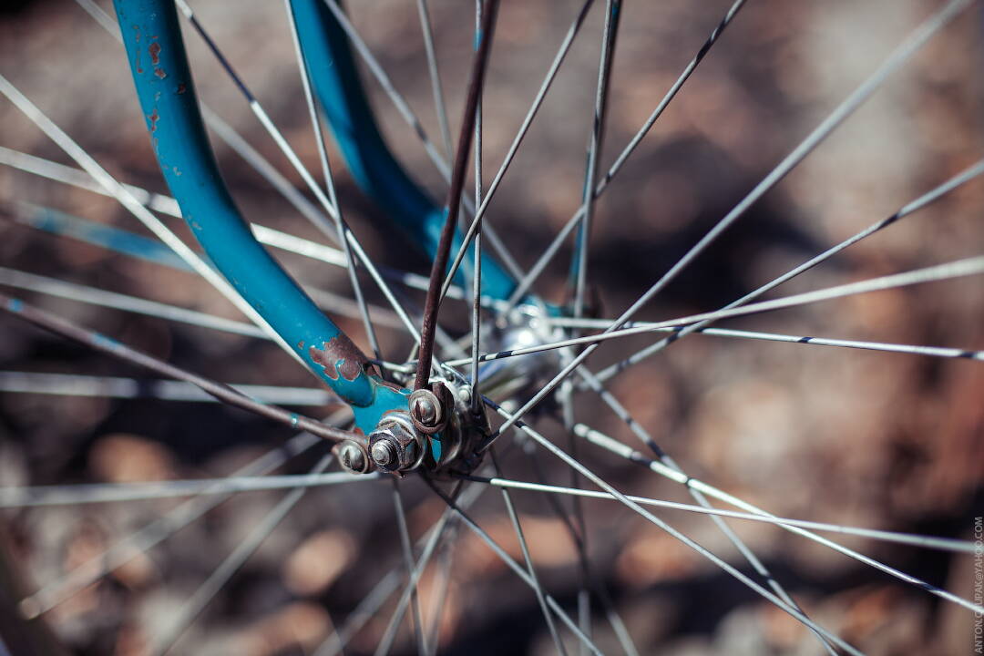

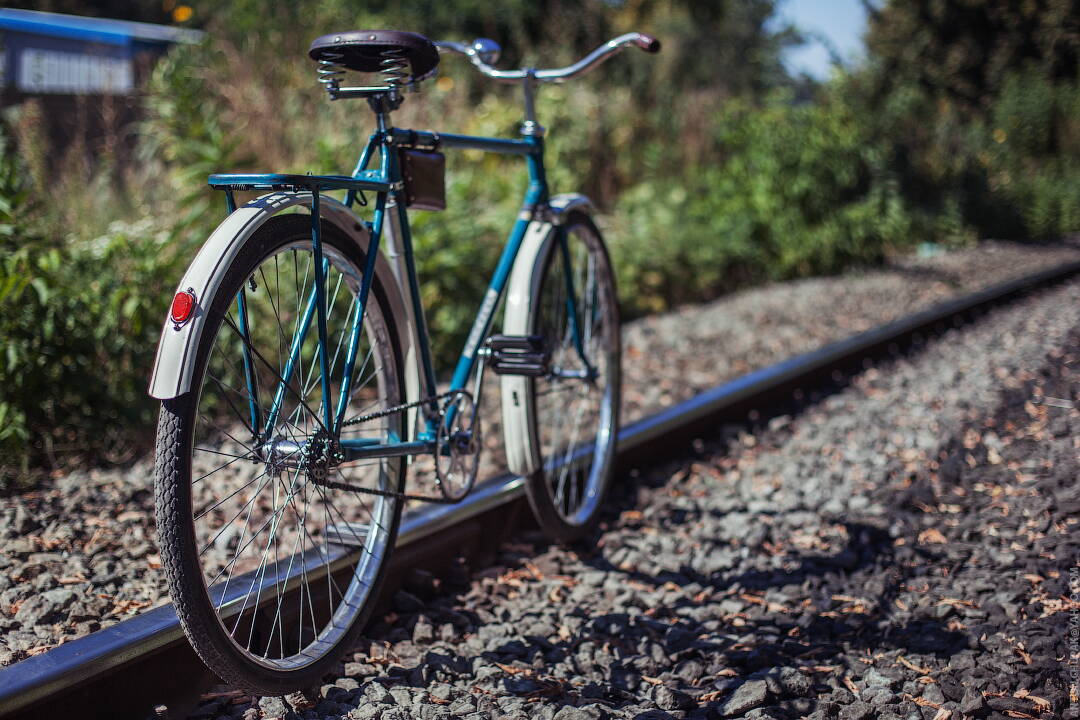

Понятно, вел был полностью разобран на молекулы, тщательно отделены неоригинальные комплектующие, добыты оригинальные (спасибо все, кто участвовал :beer: ). Сама технология обычная viewtopic.php?f=31&t=185604#p1243940 .

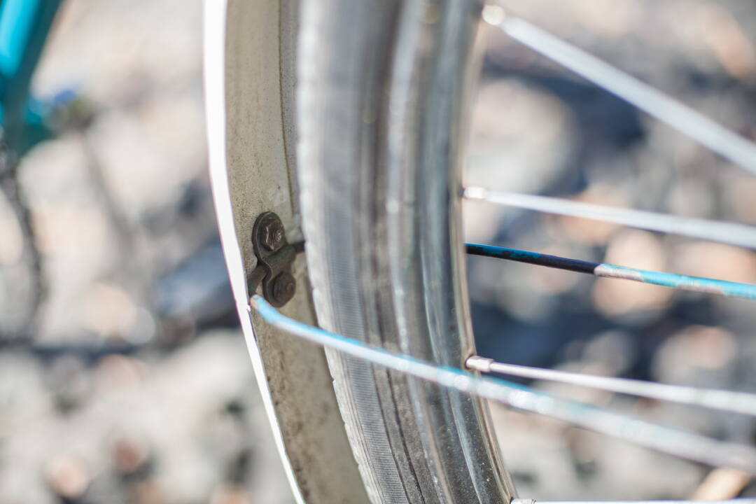

Раму и шины обрабатывал соответствующей автокосметикой. Крылья пришлось допаивать и красить порошком:
PICT0074.JPG [ 130.57 КБ | Просмотров: 8056 ]
В велосипеде нет ни одной гайки под ключ "на 13" - для 1969 г не положено, все гайки М5 под ключ на 10, установлены вкручиваемые "велосипедные" ниппеля в современные камеры и т.д.
Неоригинальный только "мастеровой" набор спиц - всё-таки ездовой вел, да спицы установлены с шайбами. В задней втулке пришлось правый большой подшипник заменить насыпью - на дорожке оказался невыводимый небольшой дефект, подумал, что так лучше. Но теперь недоволен щелчками шариков - наверное, установлю подшипник.
Даже на передней покрышке выбит 69-й г (видно на одной из фоток). Задняя более поздняя, но той же модели. Ну и все подшипники уплотнены тефлоновой лентой, нижний на рулевой - резиновым кольцом. А так - оригинал :roll:
В отсутствие гостей велосипед является моим представительским на даче :D
ANDYBAZ Пока Антон фоткал - я на шухере стоял :D , а вообще - расписание читали :ROFL:

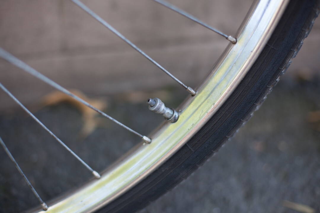

Оригинальные ниппеля и гаечки М5 под ключ на 10 :roll:
IMG_0532_web.jpg [ 220.21 КБ | Просмотров: 7607 ]
IMG_0523_web.jpg [ 227.01 КБ | Просмотров: 7607 ]

Костя, очень хорошо, приятно посмотреть, цвет крыльев 1013? На мой взгляд этот цвет очень органично подходит. А согласись приятно когда есть велосипед полностью в оригинале :smile:
СообщениеДобавлено: 15.09.2014 22:14
HENK75
:yes:
Очень приятно было с ним работать, вылизывать родные детальки - при этом замечаешь, как незначительно меняласт их конфигурация на протяжении выпуска. Вроде такая же, а присмотришься - поздние грубее, или просто другие :roll: . Ну и материалами пользуешься - фотками разными старыми, книгами с картинками и т.д.
Самое сложное - не сделать лучше оригинала - я себя по рукам бил, когда чесалось, например, имеющийся подседельный хомут хромированый поставить - когда родной оцинкованый :ROFL:
Цвет крыльев, конечно, неслабо отличается - но другого выхода у меня не было. А смотрится хорошо. И люди оглядываются (по городу всё-таки километров 70 для обкатки проехал), а когда узнают, что велу 45 лет - уважают :D .
СообщениеДобавлено: 15.09.2014 22:29
Про отличие в цвете я предупреждал, но все же на мой взгляд это приемлемо, мне такой теплый оттенок больше нравится. Отторжения точно не вызывает. По поводу постепенной деградации комплектующих полностью согласен, четко прослеживается упрощение и снижение качества.

Костя расскажи как на новых камерах ставил старого образца нипели?
Тоже надо на Вьетнама.

СообщениеДобавлено: 16.09.2014 09:11
HENK75, Костя знову втік на свіже повітря :smile:
Мені так здається, що там використані старі камери.

Между прочим, пачка книг там не специально для фотки оказалась - они там и ездли. Это был наш с Антоном налёт на барахолку и букинистов.
Пытался использовать камеры, оставшиеся от бывшего ранее в работе В542, но они уже были очень подгулявшие. с Украиной пришли поздние неродные камеры под шредер. Поэтому камеры купил современные качественные (CST) из честной резины. Нужны такие, у которых сосок завулканизирован наполовину в кусок резины. Его удалось аккуратно срезать острым ножом под основание так, чтобы осталось небольшое ровное отверстие в утолщении камеры. Ну а дальше вкрутил советские соски штатно.
Тренировки на негодных камерах, где весь сосок чисто металлический, были неудачны.

Мы когда залезли на ту Ж.Д. ветку за барахолкой для фотосессии, я начал причёсывать красавицу и хтел снять книги, Антон тоже заметил, насколько оно в тему и отправил меня покурить :D
Кстати, там, на фотке с книгами подседел на мой рост выдвинут ещё, но книги притупили бдительность мольфара :lol: :-P
