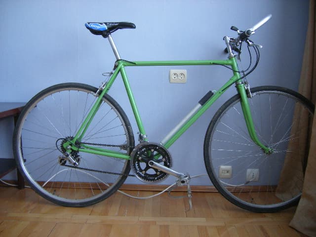

А вот и мой алигатор.
Комментарий к файлу: Во всей красе...

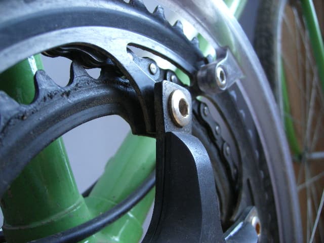

Система Shimano FC-A050. Пришлось мальоха переделать.

В исходнике звезды стояли по обе стороны паука (без прокладок, тупо звезда-паук-звезда), пришлось обе звезды вынести влево, через две шайбы ближе к раме.

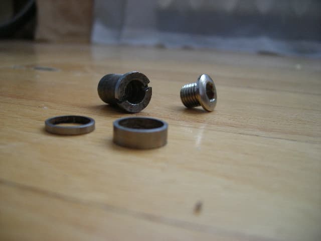

Один хороший человек выточил мне втулки с шайбами. Думал что такая конструкция будет не очень надежной, но пока убеждаюсь в обратном. Систему эту я "насилую" почти каждый день по полной программе - не подвела ни разу. Это не может не радовать :-)

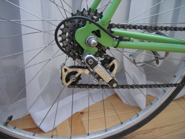

Задний суппер - некий Star неизвестного происхождения, работает вполне нормально, а после родного ХВЗ-ного ваще супер.

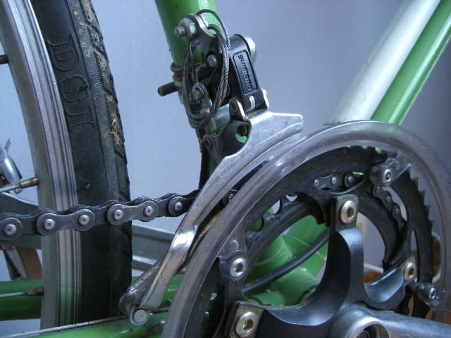

Передний суппер - Shimano, наверняка китайская подделка, модель не определена. Работает хуже чем задний, видно, что конструктивно он расчитан на более "горные системы". Но, несмотря ни на что, со своей задачей справляется. Чем дальше, тем чаще стал им пользоваться, может скоро заменю его на комплектный к своей системе FD-A050.

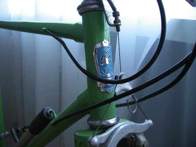

И наверное самое эффектное в этом всем механизме, это ласточка на морде. И этим все сказано.

Передняя перекидка вполне нормальная, может просто стоит кривовато. И еще большой вопрос, будет ли А050 работать заметно лучше. Алюминиевым рулям доверять можно. А вот вынос многие советуют менять.
Какой-то из «Турнеев».
