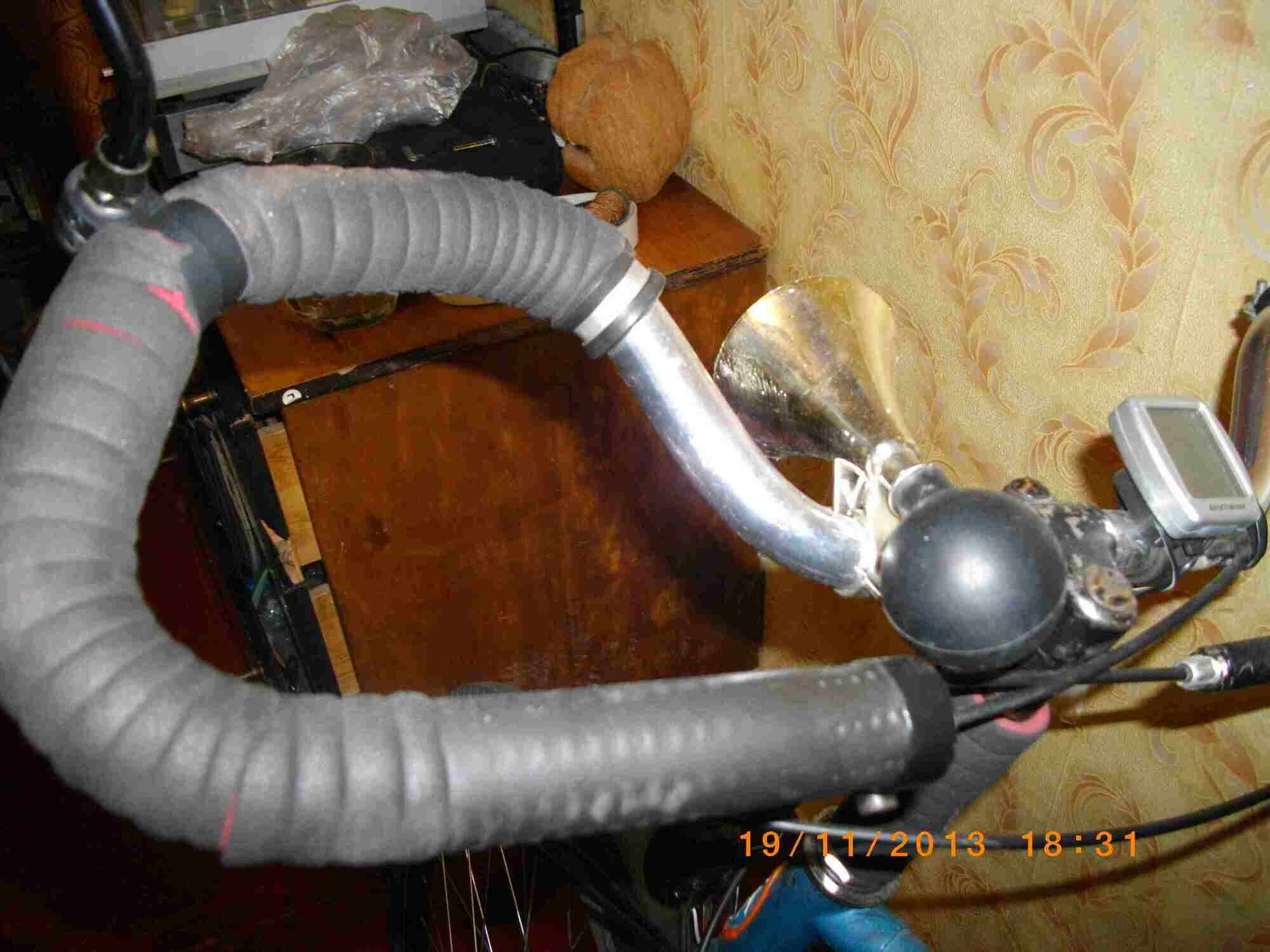

Я решил проблему с руками с помощью руля-бабочки и мягких пороллоновых грипсов:

Бабочка у меня тоже есть. Покрутил её в руках, поставил, обмотал. Но ни разу не пробовал пока. Моя бабочка (прокрафт) доверия не внушает, больно хлипкая. А ещё тормоза и манетку на дальнюю сторону не поставишь, ближняя же явно будет неосновной — посадка слишком вертикальная. И она плохо дружит с фонарём. Подозреваю, что бабочки бывают разные, планирую продолжить энтомологические эксперименты.

Бабочка хороша для ровняков...все...На каменистых спусках и ухабах контросировпть дорогу держась за тормозные пистолеты узким хватом- никак не есть хорошо...
Если сильно страдают кисти рук и это не от неправильной посадки...Рекомендую следующее- купите нормальные перчатки на дискаунте( ассос, горе байк и тд)- они реально работают в отличии от китае дерьма с наших магазинов, поставьте руль из титана- он отлично поглащает вибрации...

Да, согласен. Я езжу на АИСТе с бабочкой только в асфальтовые дальнобои.
Для проселков, города и всякой природы мне больше нравится дорожный руль на "Украине".
