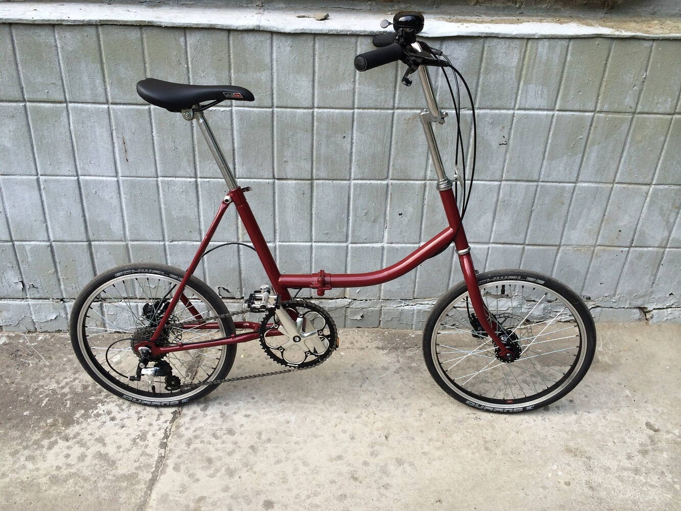

СообщениеДобавлено: 16.10.2014 15:00
Пафнутий
Наверное интересно было бы с моей Десной сравнить.
У меня вообще нечто экстремальное получилось :D
