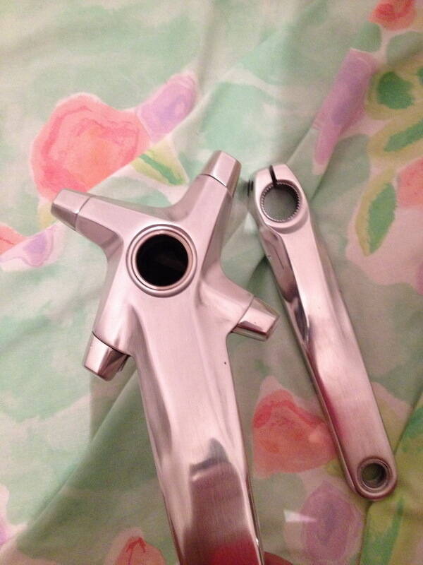

так як якість покриття нової системи ХТЯ бажала б кращого, надумав просто-напрсто відполірувати її в сирий алю колір..і до зеркала)
потім побачив в неті речі покриті таким от як на фото:
називається Rainbow Stainless
як таке зробити і де)?

Зарегистрирован:06.04.2013
Нулевкой их обработай чуток, потом насадку на дрель с липучкой и круг войлочный. конечно паста гои. До зеркала довести крайне легко. побольше пасты и посильней прижим.
Делал обода СШ и системы шимано. :yes:

Diamondracer писал(а):
так як якість покриття нової системи ХТЯ бажала б кращого, надумав просто-напрсто відполірувати її в сирий алю колір..хто вже робив подібне і які поради щодо шліфування\полірування і чим потім то все покрити?
чи старий дідовський метод - наждак, вода, мило, пасто гоя далі в силі?
Лучше этого не делать, она же крашенная.
Шлифовать и полировать можно до бесконечности,
а люмининь такая зараза, что на него ложиться исключительно
реактивный грунт, а он нифина непрозрачный.
Есть спец лаки для алюминия, но почти все дают желтизну и обычно
требуют запекания. Можно покрыть автомобильным полеуретановым
лаком, но держиться он не очень крепко и требует абсолбтно чистой
поверхности.
Чистый люминь буквально за сутки темнеет. На работе один раз делали
полированную декоративную накладку из аллюминия, так только с
3го раза получилась зеркальная деталь покрытая лаком.
А на счёт дедовского метода, так ничего друго не придумали. Наждак
от 300 до 1500 с шагом 300 и пасту №1 и №3. Моете с мылом в воде от
остатков пасты, купаете в растворителе, как только растворитель испарился
покрываете лаком.
П.С.
Не стоит сильно усердствовать с нажимом при полировке, деталь очень быстро
и сильно нагревается и полировка получается не равномерной с разводами,
хотя на детали небольшого размера возможно будет незаметно.
Так кто ж шатуны-то из ЧИСТОГО алюминия делает? Там сплав. Он не темнеет.
У меня друг шатуны тож полировал - нормально заполировались (правда потом пришлось долго балкон отмывать, ну такое). И блестели ни один год после этого. Ессно ничем он их не покрывал ибо незачем.

То что сплав тут не поспоришь. Чистый не в смысле состава,
а в смысле без покрытия.
Просто 2 года назад чистил раму. Пол рамы почистил,
было четко видно, где чищена а где еще нет, на следующий
день она вся одного цвета, а была существенно светлее.
А вот на шатуне задир почти на всю длину, такое ощущение
что свежий, хотя ему уже 1.5 года.

є результат..

вже встановив..може ще чимось вже на велосипеді полірну, але більш дієвим)

Підкажіть будь ласка, в мене старенькі шатуни LX Exage 400, ось такі:
http://www.google.com.ua/url?sa=i&sourc ... 5296783642
Ну звісно що потерті вже, на рахунок того що то алюміній далеко не впевнений, швидше за все сталь, хоча може й ні...
Хотів би теж зачистити нождачкою, а потім пастою гоя, питання, чи не будуть ржавіти???
