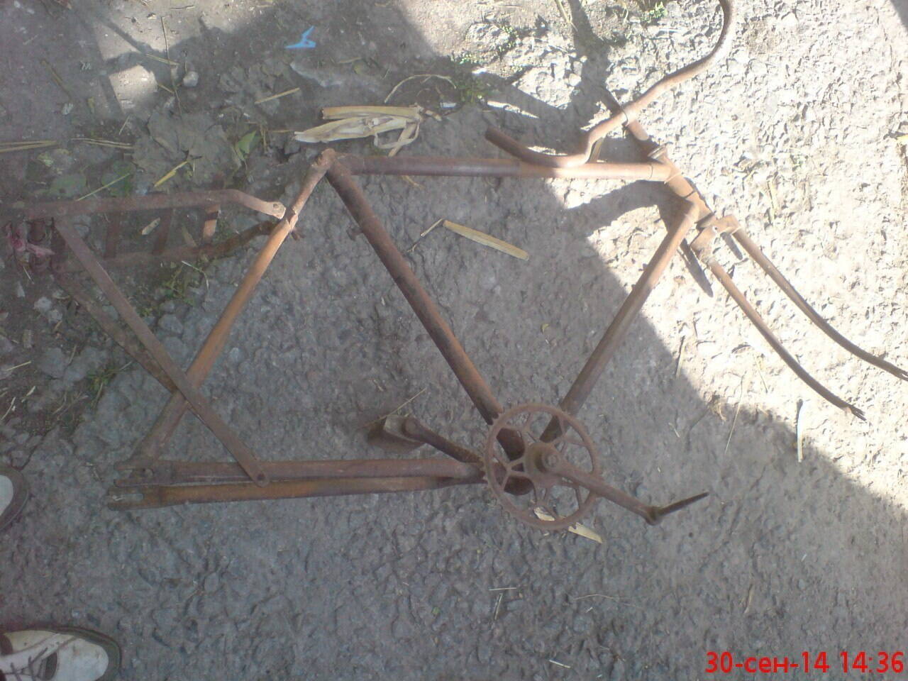

кстате следующий клиент. похоже Steyr. тоже чистый ариец.
V0QeGB7hqVU.jpg [ 282.05 КБ | Просмотров: 2840 ]
QjzQiycXh_U.jpg [ 241.35 КБ | Просмотров: 2840 ]
Kzey6guZVKY.jpg [ 276.44 КБ | Просмотров: 2840 ]

Надеюсь, по справедливости взял - 2 грн/кило.. Или отстрелил спекулянта :cool: А заготовочка приятная :yes: Эк тебя старина застегнула :D
 Заголовок сообщения: Re: Tannenberg- 1940 jahre
СообщениеДобавлено: 17.10.2014 23:11
Да интересная рама, и повозится конечно придётся :yes:

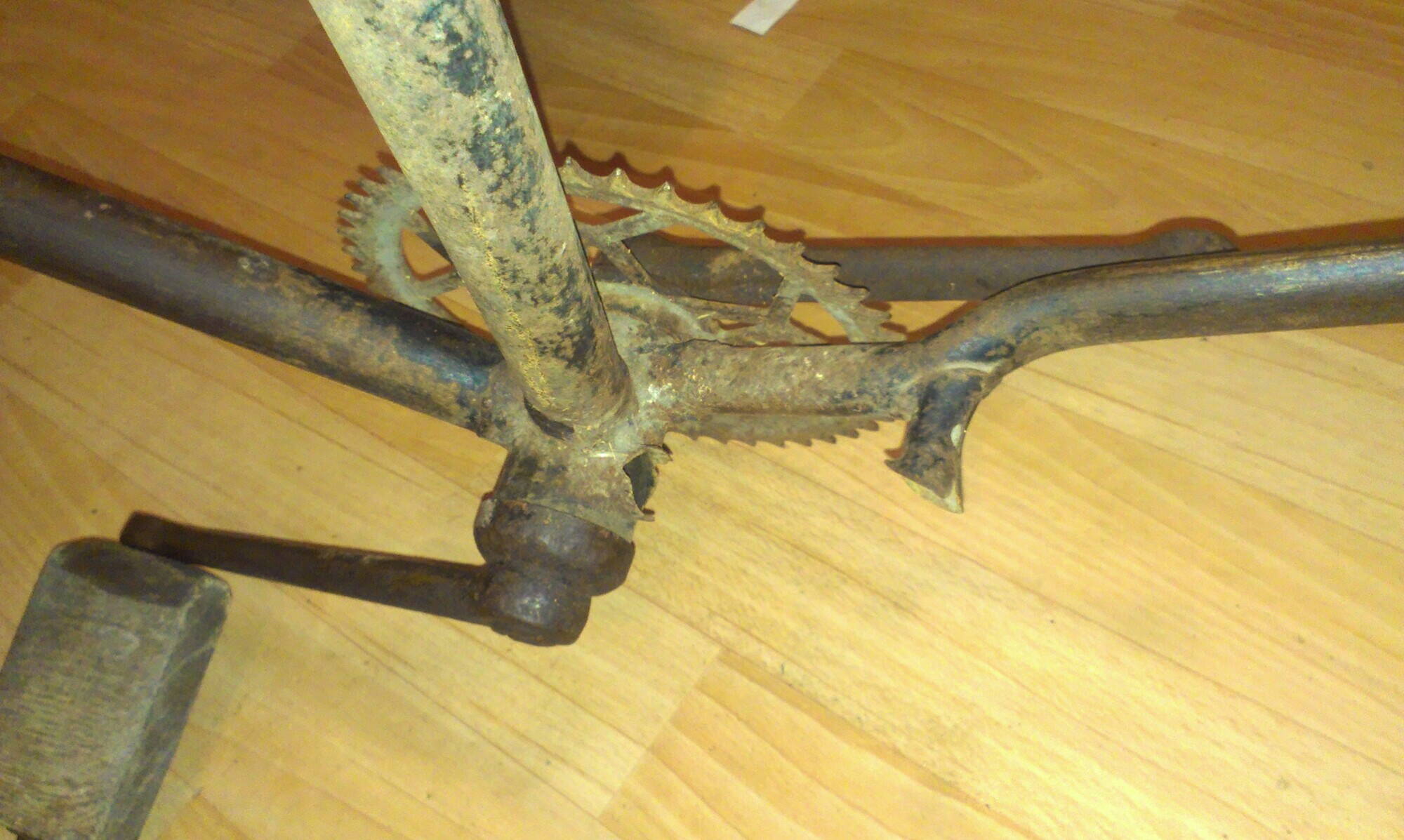

Короче пацаны, расстроил меня второй немец. даж не знаю что и сказать. Пусть Киса скажет что с этим делать. :sad:
причина похоже в том что отвалился верхний мостик, и со временем вышел из пайки весь узел.
Это лечится или всё??
IMAG3258.jpg [ 767.98 КБ | Просмотров: 2769 ]
IMAG3261.jpg [ 773.07 КБ | Просмотров: 2769 ]
IMAG3255.jpg [ 778.34 КБ | Просмотров: 2769 ]

Не могу сдержаться, педаль порадовала. Там кирпичины кусок или шо? :D :lol: :ROFL:

Ух ты, как аккуратно распаялось - как специально. На мой взгляд, зачищать и паять (после пескоструя возможно еще где то проявится) - подождем авторитетного мнения Кисы.

Зачистить, проверить на другие возможные проблемы, паять, а фактически делать заново, думаю вполне возможно, трудоемко конечно.

Вообщем как выяснилось после очистки ржавчины, немцы не гнушались сварки. мостик приварен. следов пайки нет и в помине. Все благополучно заварено 2мм электродом, при токе 80А. Осталось найти трубку на верхний мостик. Сегодня уже поздно. Так что все обошлось. чего не скажешь про вилку. похоже труба выноса была заклепана внутри штока. как достать ХЗ :sad: , опять буду искать ХВЗ вилку на "протез". Еще осталась проблема его названия. чтоб покрасить в родной цвет.
Дуб, натуральный мать его дуб. цельный кусок. Походе ей лет столько же сколько и велу :D
