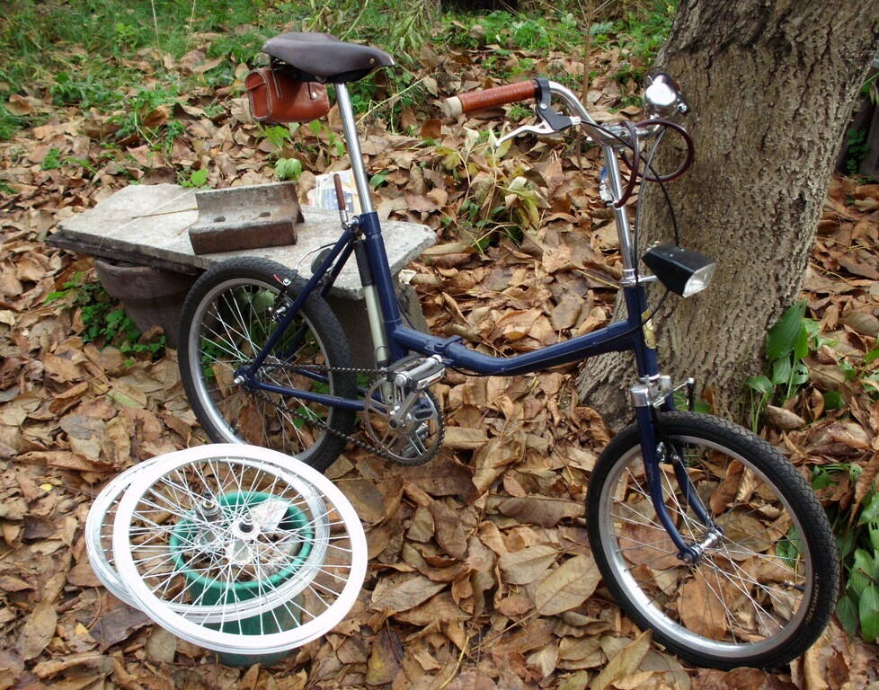

Ностальгический складной Минск моего друга претерпел небольшую, но важную модернизацию: современные высококачественные алюминиевые втулки и высокой прочности противоударные гоночные обода оттправлены по назначению - к его тёще в деревню на тачку навоз возить. Их место заняли нормальные колёса - на широких родных одинарных ободах и вечных втулках - передняя советская дорожная, задняя - Турист, переделаная на сингл. Повезло - у меня завалялась звезда от Спутника на 16 зубов - она широкая и вообще хорошо дружит с сингловой цепью.
Велосипед пошёл значительно приятнее, увеличился накат. Легче (друг весит 130 кг и с сердцем иногда проблемы - так что он такие моменты чувствует сразу), приятнее и точне управляется - если на нём выделываться :smile: . Собственно, причиной стали жалобы, что его раздолбайка (примерно такой же Аист в стоке 2002 г) лучше катит. Да, и задней современной алюминиевой гоночной втулки на шарах хватило на 500 км - люфт по ободу колеса почти сантиметр. Конечно, нужна бы регулировка - но не через 200 км, да и здесь не поможет. За вдвое больший пробег его второй вел с минскими втулками регулировок не требует.
Ну а я рад ещё , что колёса избавились от ублюдочного внешнего вида узких ободов с толстыми шинами.
