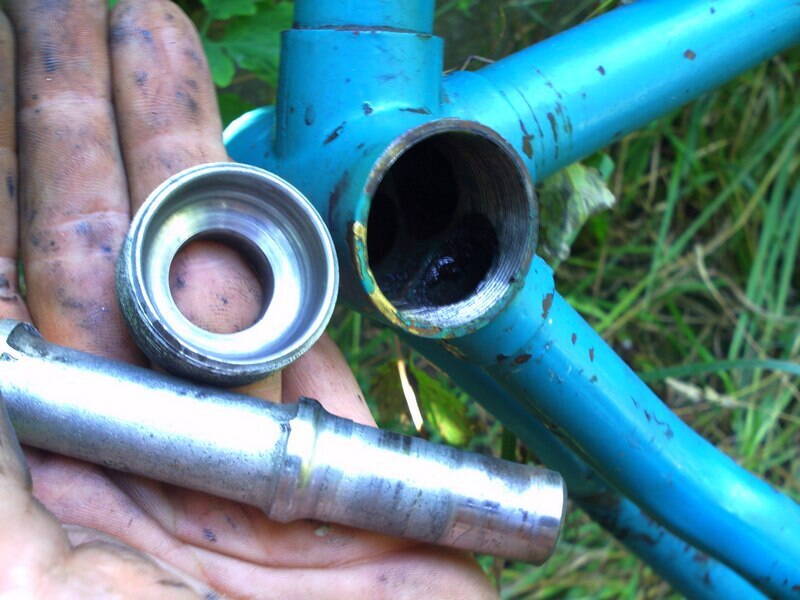

Каретка только отмыта - до моих полировок! (щлифовка, ясно, и близко не нужна)
PICT0024.JPG [ 107.71 КБ | Просмотров: 5839 ]

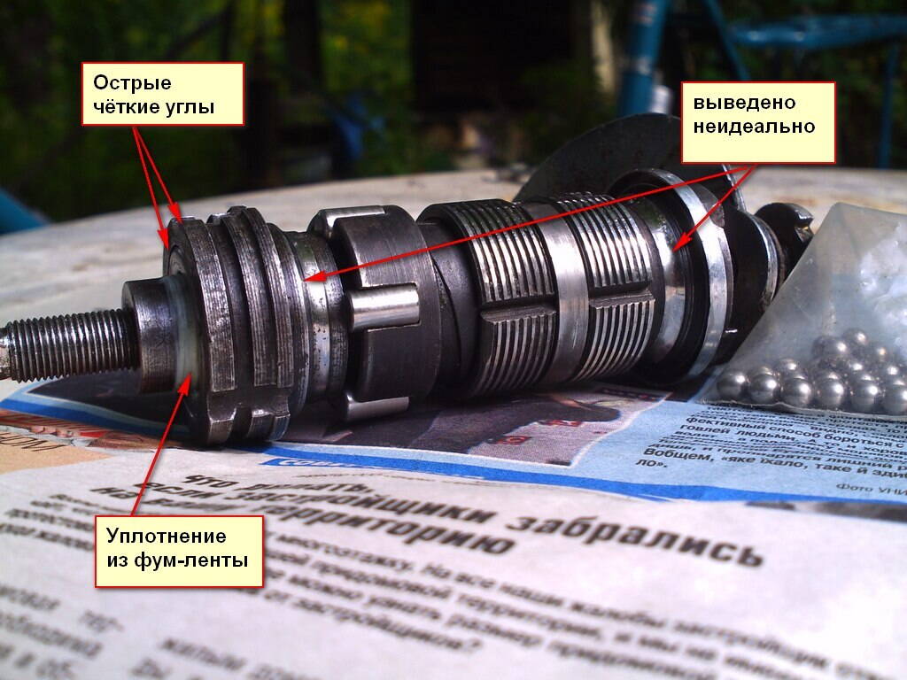

Потроха "Торпедо". Всё родное, на всех почти деталях маркировка "ХВЗ" (на малом конусе видна немного под моим уплотнением) Чуууть-чуть отличаются формой деталей от более новых. Ведущий конус-пятерик придётся таки менять, уже нашёл такой же, с острыми гранями. Дело в том, что питтинг на дорожках был сильный, из-за этого даже пришлось насыпать шарики без сепаратора. В левом подшипнике ситуация получше (правую именно дорожку как раз не видно), но я побоялся полностью убирать микрораковины, чтобы не превысить глубину термообработки. Подшипник там со старым сепаратором на новых шариках. впрочем, и в сто раз худшие "на ходу" пребывают десятки лет.
