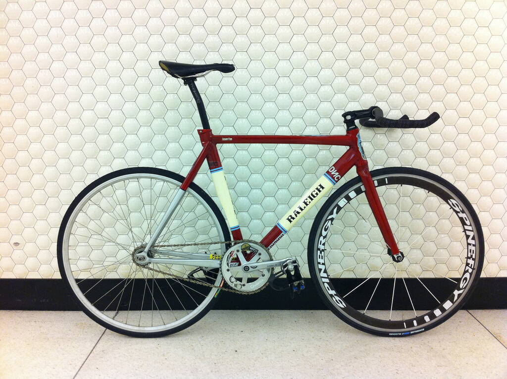

Никто не думал, что это не дизайн, а конструктив, связаный с требованиями по величинам и распределению всяких продольных, поперечных и крутильных жёсткостей рамы? :roll: А дизайнеры потом визуально спасали картинку, которую инженеры им подсунули?
Macaframa-x-Raleigh-2.jpg [ 467.61 КБ | Просмотров: 2519 ]
 Заголовок сообщения: Re: Крокодил будущего
СообщениеДобавлено: 28.10.2014 01:15
Костя, ты имеешь в виду что визуально спасали при помощи раскраски рамы?
СообщениеДобавлено: 28.10.2014 01:37
Ну да. Анжинеры напроектировали такую трубу, как им чесалось. Технические требования удовлетворили, а внешне получилось.. как Вадим тут показывал крашеную в один цвет. Дезигнеры спасли.
