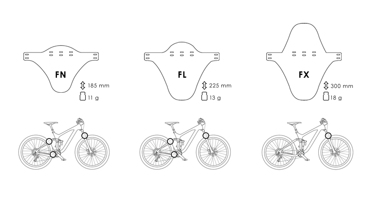

Итак, версии пошире и подлиннее готовы. И их уже можно покупать здесь. Вот наглядные картинки:
compare2.png [ 8.2 КБ | Просмотров: 8306 ]
compare-table.png [ 51.05 КБ | Просмотров: 8306 ]

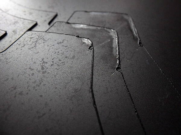

Технология порезки лазером прошла испытания. Результаты в целом не очень понравились. Есть брак.
fault.jpg [ 85.89 КБ | Просмотров: 8306 ]
Изделия с браком, разумеется, продаваться на общих основаниях не будут.
Далее будем либо учитывать особенности технологии при разработке макета, либо вовсе откажемся от лазера в пользу плоттерной порезки или высечки (с помощью высечки были изготовлена первая партия крыльев).
Есть у лазерной порезки и плюсы: разработка новых моделей значительно проще, можно более полно использовать пространство листа.
Система крепления в четырёх точках (этот способ оптимален вилок Fox и некоторых ригидок вроде Mosso) для передних крыльев показала себя хорошо. Испытания продолжаются. Вероятно, в будущем все модели будут переведены на четырёхточечное крепление.

А каким лазером резалось? Я пробовал резать канцтовары трехваттным диодом без особых потерь качества.

а почему только такая модель? Есть же куча разных. Технологически сложно делать и другие?
