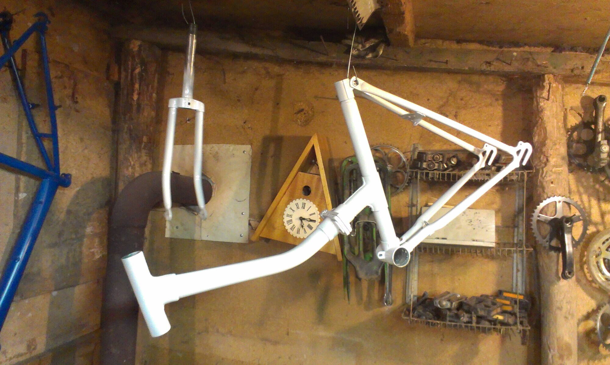

Задул белым грунтом, для контрастн желтой краски.

:yes: Белый грунт сочнее основной цвет делает.

Білий грунт :yes: :good:

В свій час сильно здивувався, коли дізнався, що під жовту фарбу рекомендують червоний грунт. еу на підборі фарб сказали.
І дійсно, прийшлося підфарбовувати пару жовтих машин - грунт там червоний. Це якраз для кращого вигляду.

:D ТА ты знаешь, натопил +41 в мастерской, как то не расчитал , и вот результат. Белый высох за 20 часов. :shock: Обычно стынет зараза по 2-3 суток. ТАк это +41 был посередине мастерской, а прикинь шо там над печкой творилось? градусов 70-80 не меньше. Я его так с утра до вечера держу, потом домой, шоб не остывало. И норм. Вот сегодня задул первый :wink:

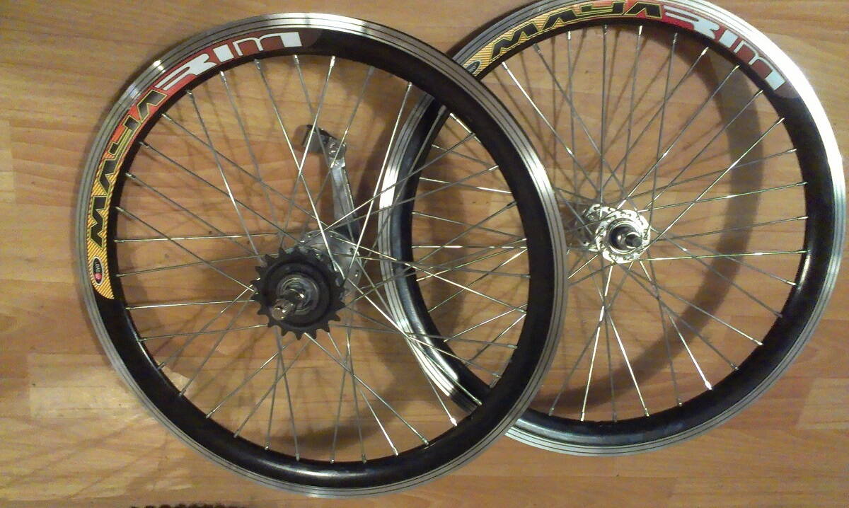

колесики

Ой, смотри, если у хозяина есть обычный стоковый такой вел, и он будет пользоваться ими параллельно, может оказаться недовольным viewtopic.php?f=31&t=160854&start=1350#p1368671 (фару узнаёшь :wink: ?)
Такие обода хороши для дикой бешеной десны - вот такой: viewtopic.php?f=31&t=187643&start=195#p1297994 , а на толстых шинах оно получается на таких ободах ещё более гадким, чем большеколёсный вел на толстых шинах и высоких ободах :unknown: viewtopic.php?f=31&t=200062&start=15#p1277873
ТАк она такой и будет. Дикая и бешеная. Шоссеная система, планетарка, двойной обод, по причине того что старые обода уже финиш. Отбегали свое. Да и как бы смотрелись новенькие втулки, спицы, на старых пусть почищенных ободах? Вел будет бомба. Я уже думаю свою тоже так сделать.

Хорошо, если такой :yes: Мы автора той красной десны - тёзку твоего - пытались на баран туда раскрутить - не ведётся :D Может ты попробешь :wink:
Э... понимаешь, если на Украину, например, шоссейную систему поставить, она бешеной от этого не станет. Тем более от планетарки или прочих передач (нафига ваще передачи, мне кто-то уже говорил, я чё-то такое понял, но с десной это всё равно не вяжется - у неё итак педали пустые) А вот если на складной с такими ободами поставить тонкие шины высокого давления, как на красной :roll:
Если на двойной такой обод поставить шины родного размера и давления, или нидайбох, толще - она не бешеной будет, а пуганой :lol: Я там по ссылке разницу писал.
Хорошо смотрятся старые обода - не впервой :D Если немного поработать. Только я использовал алюминиевые старосоветские от минска. И лизал их не очень сильно - хозяин остановил, мол не мучься - вел ездит всегда, а моется два раза за сезон. А если б я на них не по 15 минут потратил, а по часу - были бы цаца и ляля :yes: Пока их не поставил, на тех двойных оно не ехало.

А все таки какие покрышки на нее планируются?
Очень сильно от этого характер будет зависеть, как с ободами будет сочетаться покрышка.

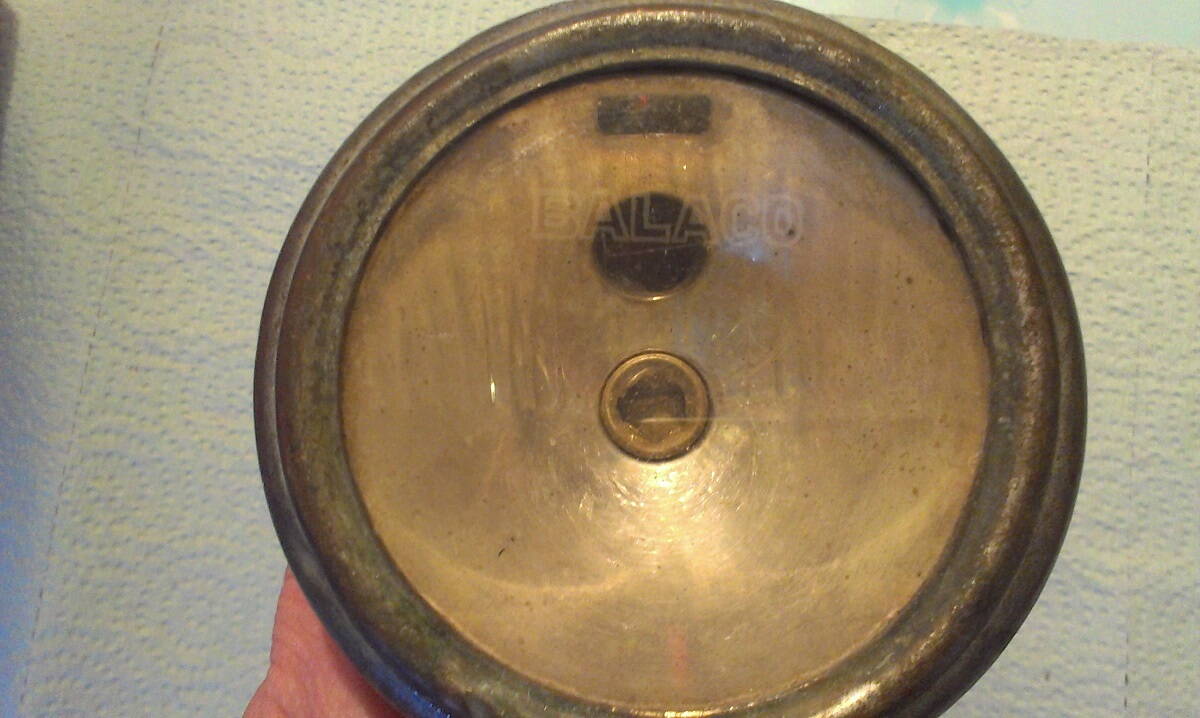

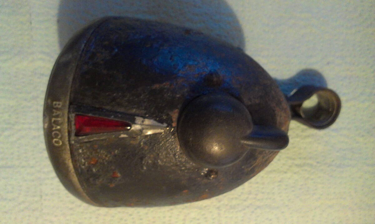

Ох фару купил для Немцев.
Balaco. щас уже и нет такой.Уникальность в том, что даже подобной нет нигде в мире. По крайней мере в сети. Больше всего поразили: красное стеклышко-индикатор, и стекло с пескоструеным логотипом. Понравился родной крепеж. Короче вещь! :D
