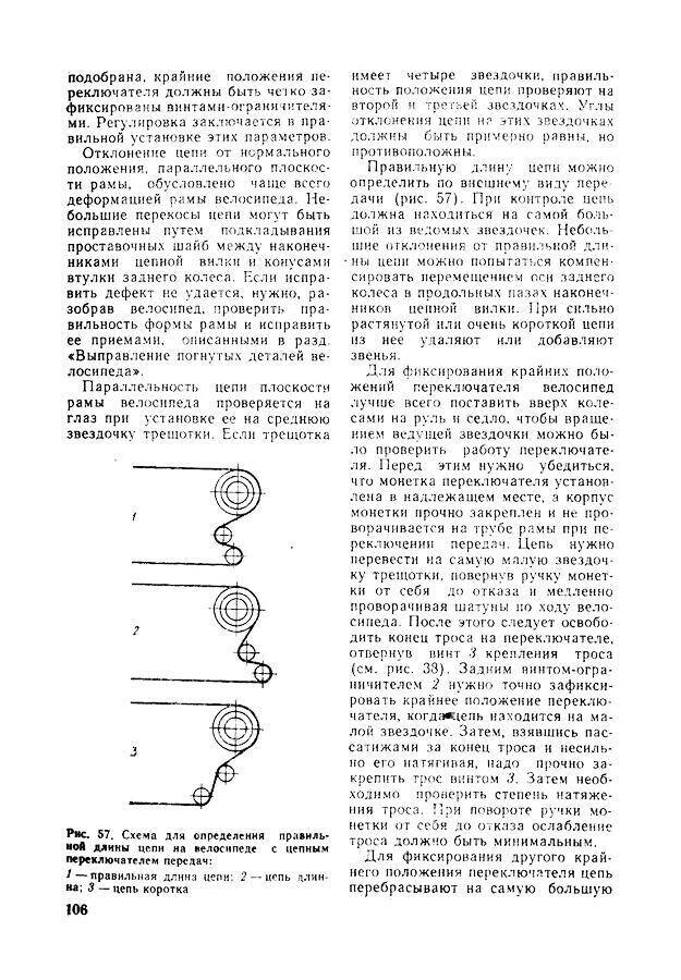

:? Коротакя таки. Вроде ж несколько раз писали, сопля должна стоять вот так вертикально где-то на средних передачах, а не на самой маленькой звезде. При цене той цепи можно и вторую купить на запчасти. (Паша, какой порядок - цепь короткая, как раз сопля лишняя :-P )

Кстати, Крадинова невредно вообще почитать. Уменя в гараже в первом посте библиотека - там есть. А вот, что он пишет про положение сопли и длину цепи:
Велосипед - Крадинов-91_106.jpg [ 135.54 КБ | Просмотров: 3288 ]

ну да коротковата , а что с цепей современных посоветуете (естественно не дорогучие )

Говорю же - ещё одну ткую цепь прикупите, и куском от неё дорастите существующую. А остатка, если что, на сингл может хватить - Вам на будущее, или другу какому отдадите.
