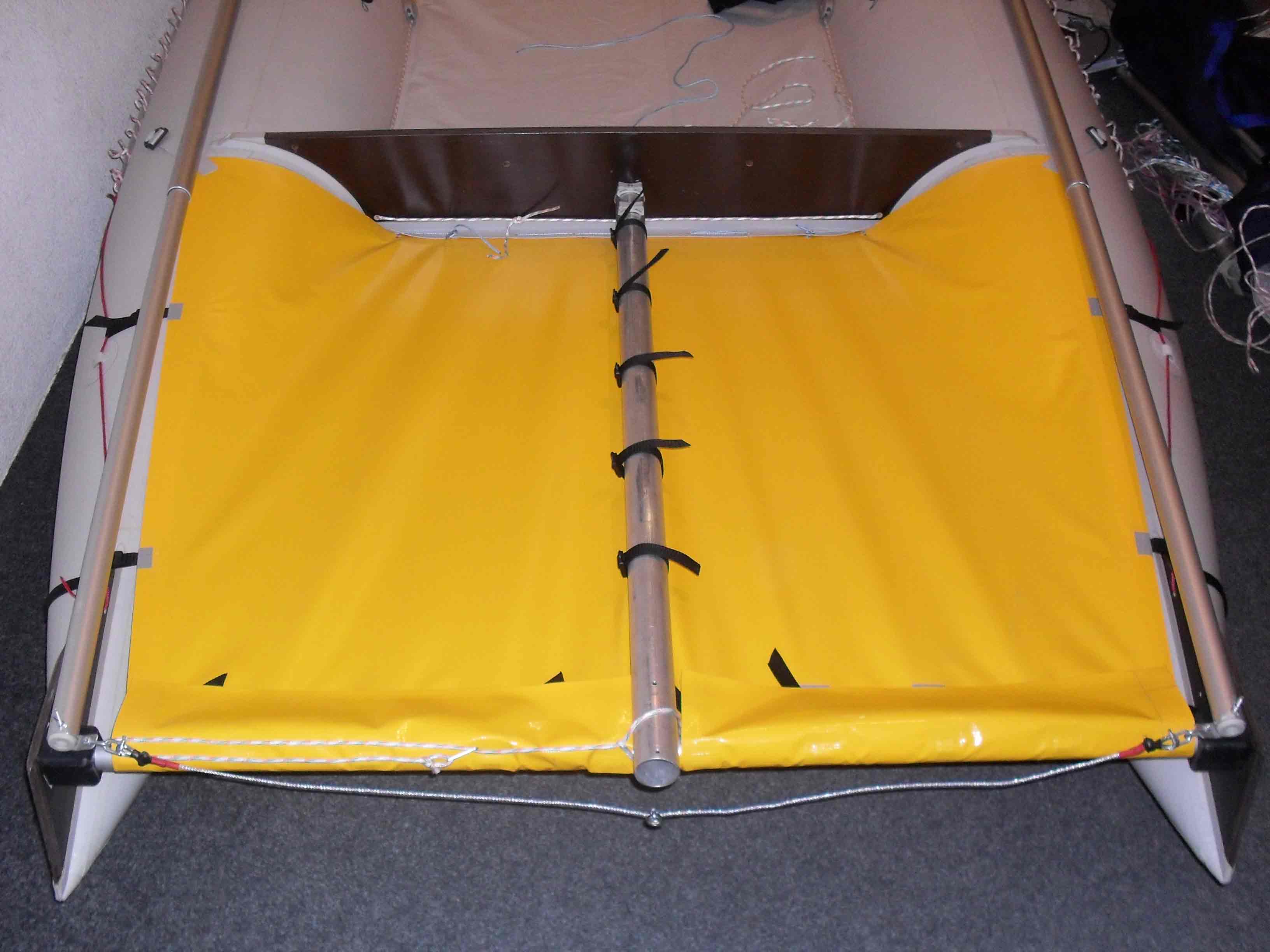

4. Передний багажник/трамплин. На пряжках из тентовой ткани.
Трамплин.jpg [ 150.82 КБ | Просмотров: 4828 ]
Здоровый мужик по нему не побегает - ломаются пластмассовые пряжки, проверил :smile: . Это место для багажа, набросать можно много - распределенную нагрузку выдержит легко. Багажник позволяет освободить кокпит/палубу от барахлишка полностью. Детишек еще можно запустить туда, если вещей не много, с одетыми спасжилетами.
