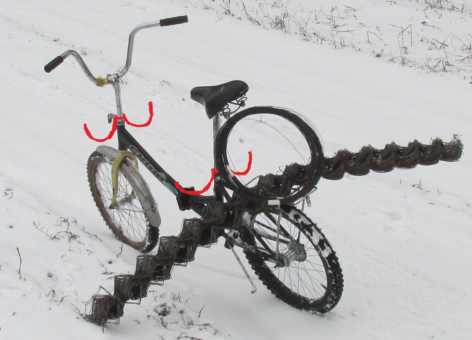

А не думал насчёт откидных дуг на багажник и раму, чтобы длинные тяжелые грузы вдоль рамы возить (как удочки)?
Хотя там два двойных проволочных крюка с прутка диаметром 12 мм вполне могут стоять, как буква W - один на рулевой колонке, второй под седлом.
Две связки сетки рабицы с двух сторон загрузил - и токо в путь :velo2:
Как-то так, если под седлом мешает поставить на багажник.

Надо будет над этим подумать, но пока я занят усилением багажника чтобы можно было на него грузить мешки по 50 кг и ехать. Ведь прочность колеса позволяет: обод хоть и одинарный но там металл очень толстый, и притом расположение багажника таково что груз на нем давит сразу на залнее колесо, не передавая усилие на хребтовую трубу рамы.

Да, вот как та труба закреплена, я и представил :yes:
Багажник бы другой поставить, этот боюсь не выдержит 50 кг, хлипковат.
Если бы была задняя вилка, которую не жалко...
Отрезаем вилку от рамы - трубы вместе с дропами, аккуратно (можно и не аккуратно) переворачиваем...
Кладём наклонной трубой на наклонную нашей рамы... там где заднее колесо закреплено.
Как бы это нарисовать?
И горизонтальные трубы ненужной вилки становятся багажником
