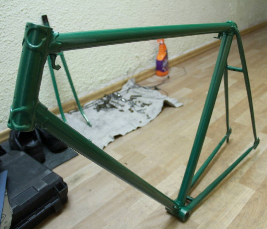

И так покрасили мою раму. Покрасили и отпескоструили точнее сначала отпескоструили, а потом покрасили классно, мне понравилось. На дневном свету не видел, но надеюсь рама заиграет. Жене и соседу не очень понравился цвет. Как по мне то на солнце должно смотреться прикольно. В общем смотрите что получилось.

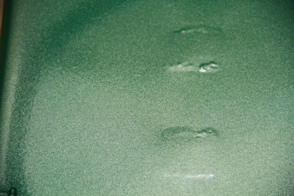

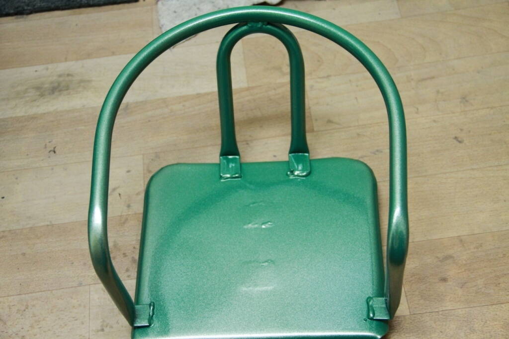

Так как у меня растет мой маленький друг(сын), решил подумать и о нем. Не одному же мне кататься на новом велосипеде.
