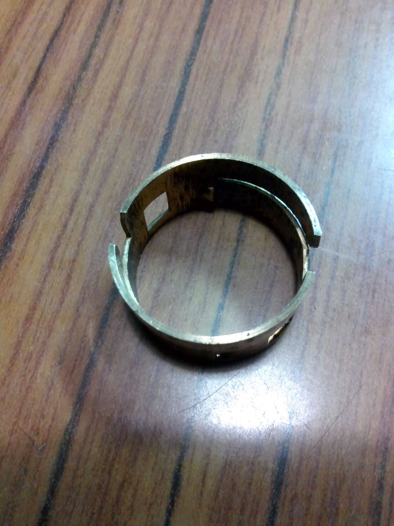

SRG
А латунная шайба с усиками в каком состоянии?
Вот так обычно выглядит новая
IMG_20141127_190748.jpg [ 372.55 КБ | Просмотров: 1584 ]
IMG_20141127_190808.jpg [ 431.99 КБ | Просмотров: 1584 ]
Усики не сточены на острый угол? Пружинят?
Продолжение истории там >

Да вроде в нормальном состоянии, насколько могу судить - собрал -опять колесо руками затормозить не могу, хотя по втулке видел, что колодки раздвигались. Придется видать опять лезть.

SRG писал(а):
... я думал, что руками она должна хоть чуть-чуть притормаживать.
Таки должна, наверно собрана неправильно или усики неправильно отогнуты. Рычаг закреплен на левой стороне задней вилки? И надеюсь, сначала закреплен рычаг, а потом гайка на нём затянута? Справа квадратную выточку на оси другим ключом фиксировал?

С усиками буду смотреть. Рычаг, разумеется слева. Сначала затягивал рычаг, потом ставил шайбу с выступом и гайку. Люфта колеса сейчас нет. Квадрат, конечно, фиксировал- у меня семейка ещё с начала 90-х с туристовских времен :)
