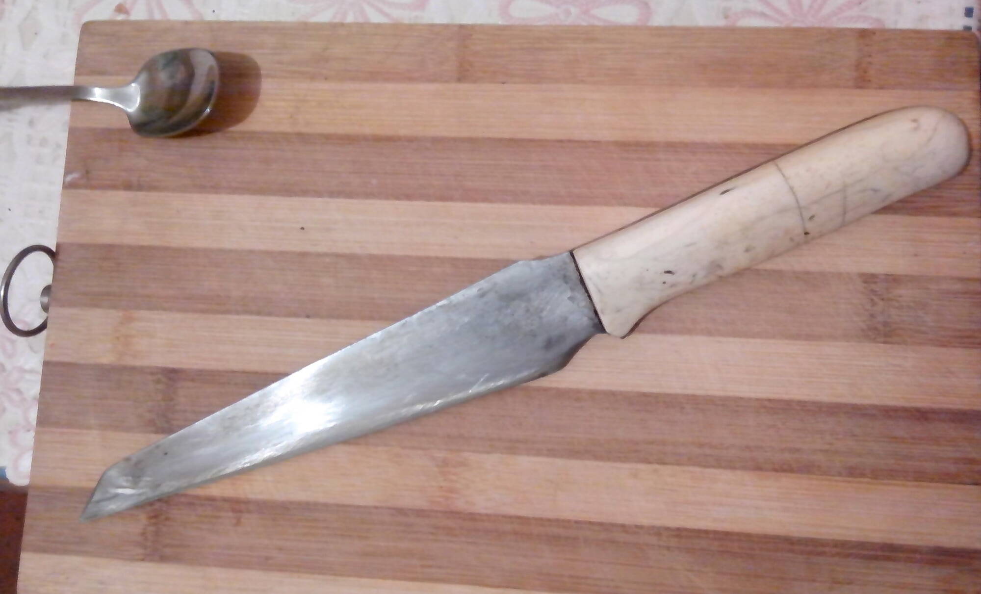

А только покупные обсуждаются или самоделки тоже?
Вот мне на кухне помогает один, раньше был рессорой от "Волги". Сделан исключительно для отработки формы универсального кухонного ножа.
По результатам напрашивается мысль укоротить лезвие на пару сантиметров.
Режет хорошо, заточку держит, волос бреет.
Ну и разумеется ржавеет, кто бы сомневался. :D
Длина 300 мм, лезвие 180, режущая часть 160.
Лезвие в сечении клин 3 градуса, режущая кромка заточена под углом градусов 10 примерно.
Что скажете по форме лезвия?
Что он выглядит некрасиво, я знаю :yes:
Помесь обратного танто и ворнклифа.
Как по мне, то у Вас не получилось. :wink:
Полный или на сторону?
Рукоять кость?
Без женщин жизнь скучна, без дураков - невыносима!
 Заголовок сообщения: Re: Помогите выбрать нож :)
СообщениеДобавлено: 05.12.2014 22:04
Сообщения: 4621
Город: Зеленодольск
Зарегистрирован:08.07.2014
corsar_s
Не получилось :yes: но это первый блин.
За ворнклиф никогда не слышал :facepalm:
Полная заточка 10 градусов. Для мяса отлично, но овощи прилипают.
Рукоять пластмасса, размягченная в жестяной форме при +300 прямо на ноже. Дальше напиллинг.
Пришел к пониманию, что лучшая пластмасса для таких поделок - задняя часть советского телевизора. :D
Продолжение истории там >
СообщениеДобавлено: 05.12.2014 22:10
Сообщения: 1975
Изображения: 14
Зарегистрирован:10.09.2008
Бывает!
Если полный 10 градусов, то какое сведение?
Мокрая рукоять в руке не скользит?
