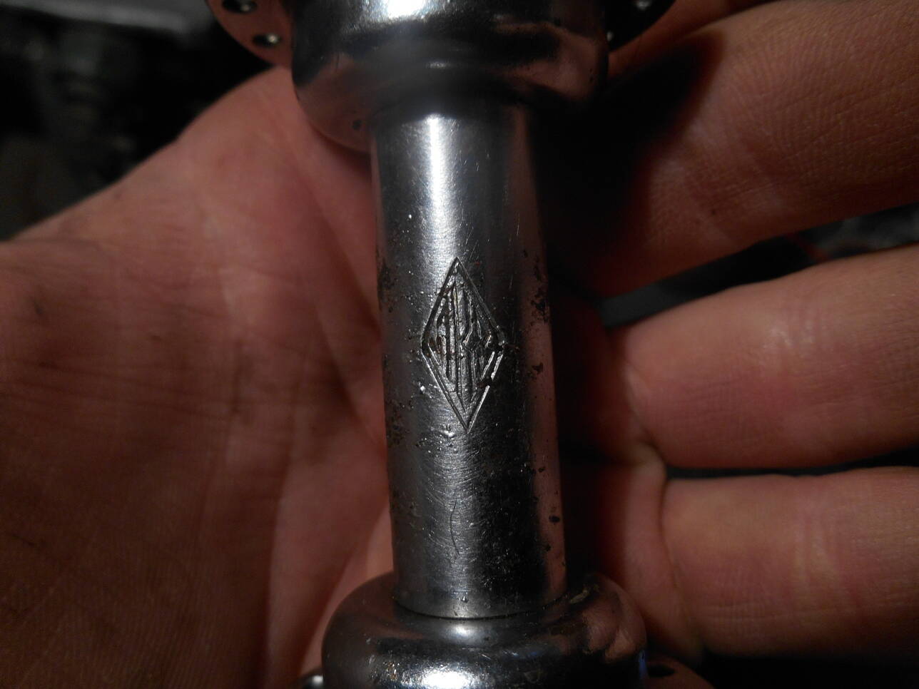

оказалось что древняя передняя втулка не пригодна
есть вот такая, на оси пишет ЗИЛ, а на корпусе то ли ЛКЗ(или ЛКВ)
