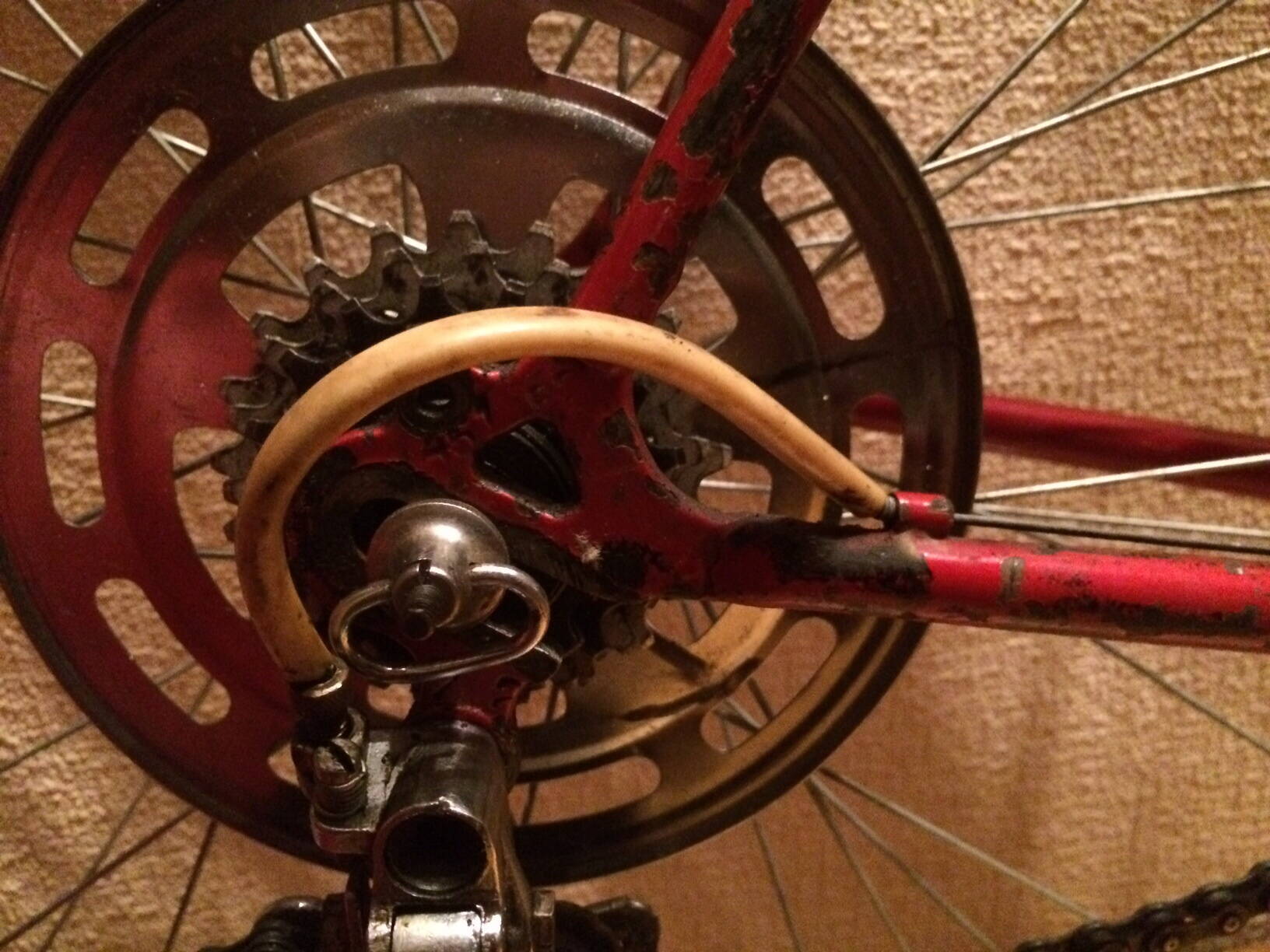

Добрый вечер. Стал счастливым обладателем вот такого велосипеда. Помогите опознать его . ( велосипед разобрал. фото в сборе не сделал :sad: ) но есть фото запчастей. Цифр на правом петухе не нашёл :sad: (какой год выпуска может быть?) Всем заранее спасибо :)

На 3-м фото ТОЧНО никаких цифр нет?!!! :shock: Чисто на вскидку - "С-ш" (точно) либо В-555, либо 155-411 ранняя. :oops:

ХВЗ “Старт – Шоссе” 155 – 411 - База – 995 – 1025 мм. В этой раме база - 1060 мм. (может Харьков?) :smile:

Как мерили базу, максимальную? Посмотрел это не В-553 бонка на заднем пере на другом расстоянии от дропа, похоже на В-555 у него бонка ближе к дропу.

Влад К и HENK75 спасибо за ответы :smile: (да базу максимальную измерял). Можно как то понять (примерно) год изготовления? (кроме дропа) Может есть отличия ? (которые знают только профи :oops: )
СообщениеДобавлено: 13.08.2014 00:20
Думаю, что если это все таки В-555 то если не ошибаюсь, годы выпуска 1971-76
Влад К может подсказать, он лучше всех знает.
