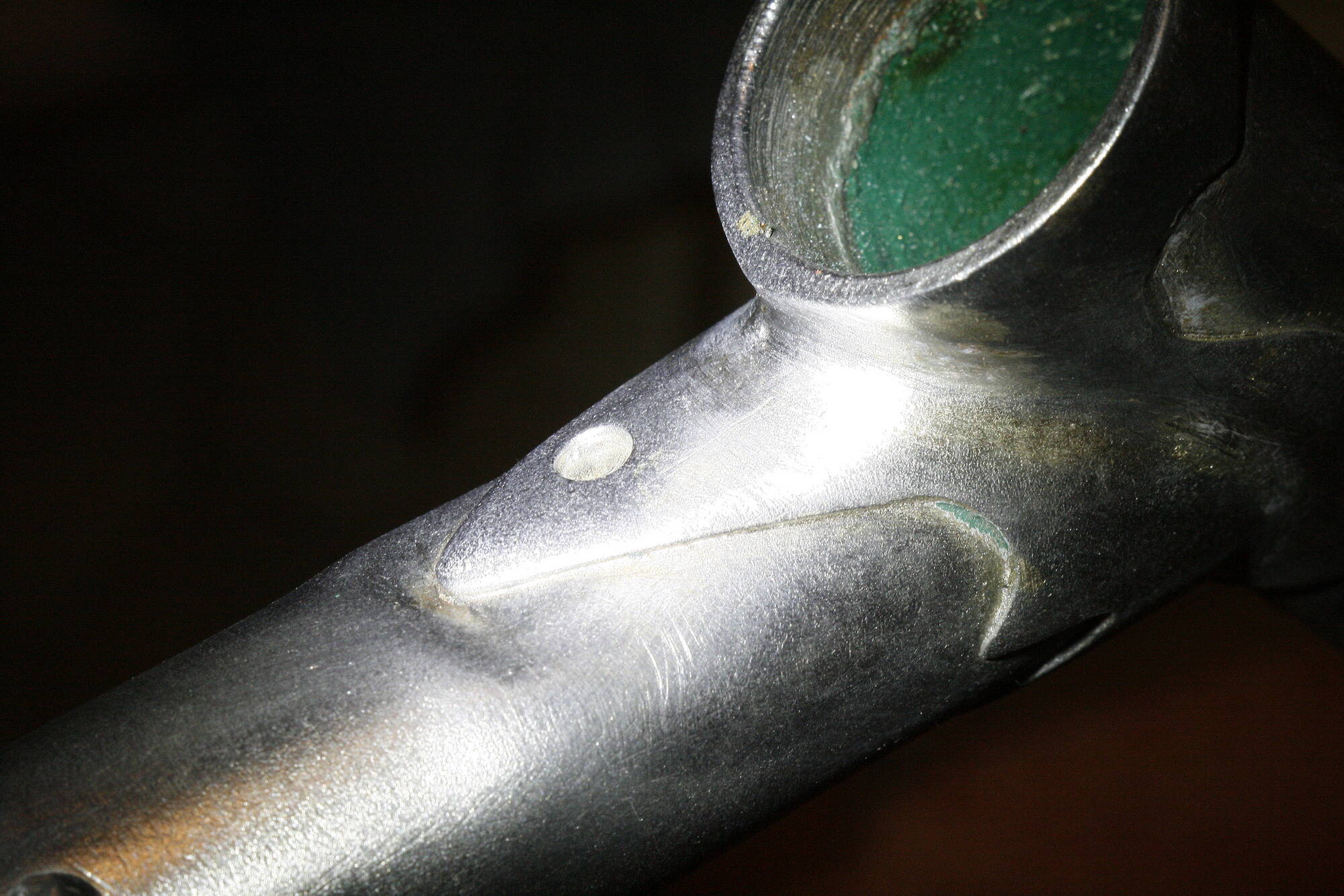

Ребята, что посоветуете сделать с этим проблемным местом? Трубы не горбатые, шток вилки не гнутый, а вот ямка, как от удара.
Файлы в большом разрешении, если кликнуть правой кнопкой мыши и открыть изображение.
_MG_5345.jpg [ 909.6 КБ | Просмотров: 3736 ]
_MG_5346.jpg [ 881.7 КБ | Просмотров: 3736 ]
_MG_5347.jpg [ 893.3 КБ | Просмотров: 3736 ]

там уже трещина на пол трубы,надо варить пока дальше непошла

Я бы вытянул ямку и припаял наверх накладку по форме выступа на узле, но длиннее и шире.

Мертвец Джонни, как вытянуть такую вмятину? с какой стороны подойти?

Или вопрос поставлю по другому: в Харькове есть соответствующие спецы, которые это могут сделать?
Менять трубу.

Kirill Yevtushenko писал(а):
Менять трубу.
Хах, не прикольно совсем. Хочется обойтись накладкой.

Больное место спецзаказов. Мой в этом месте заварен предыдущим хозяином. Держится.
