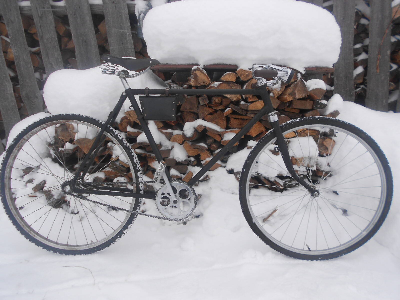

Сообщения: 107
Город: кострома
Зарегистрирован:22.12.2014
HENK75 писал(а):
Может лучше перенести фару на коронку вилки? Силует будет интереснее.
пожайлуста!
DSCN4237.JPG [ 468.07 КБ | Просмотров: 1257 ]
DSCN4238.JPG [ 467.97 КБ | Просмотров: 1257 ]

Если не планируется крыльев, фару лучше оставить на выносе, намного практичней - грязь из под колес не будет на нее набрасывать. Нормальный вел, о педалях уже сказали))) А вилка не родная?
PS Фотографировать лучше на однородном светлом фоне, на снегу например, сейчас его много, а то на фоне дров мозаика получается.
крылья ставятся по погоде, у них состояние плохое.педали поищу.вилка неродная, в родной труба от выноса заколочена по самое не хочу, что только не делал так и не вытащил.фару все таки на выносе оставлю)
p.s.неохота в снег тащить было...
p.p.s. у нас с вами рули одинаковые) вчера перечитывал вашу тему
