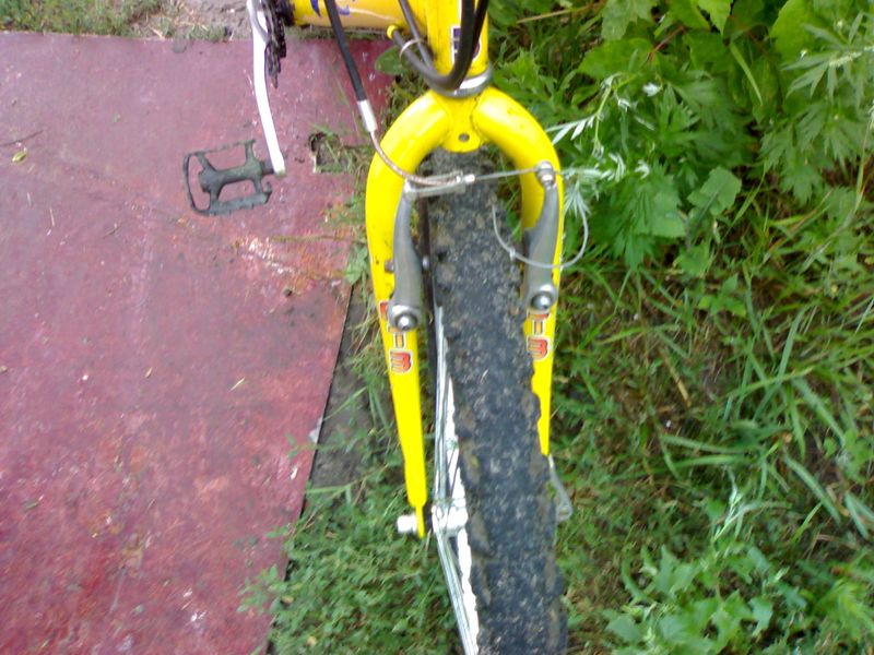

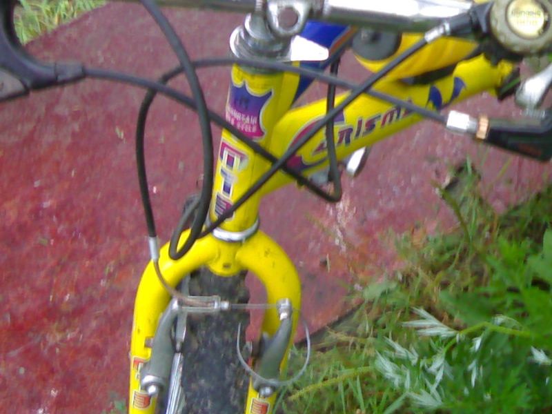

вообщем ситуация такая:
когдато давно когда появлялись у нас первые горные велики,я тогда был школьником более 10 лет назад,был куплен велосипед
рама толстая железная все детали непонятно какие итд
со временем он апгрейдился- были приваренны креппежи для вибрейкав и тросиков тормозов и переключателей установленны вибрейки , установленнны переключатели шимано и звеззды шимано и цепь "з" поменяны колеса на алюминий шатуны под квадрат итд итп
прошло много лет , на нем я не котался уже года 3 (все время за рулем авто...работа итд... вообщем не когда) но тут жена захотела себе велосипед и говорит купи.... но у меня есть этот ,но требует ремонта , а именно :
замены монеток с тормозными ручками, передней покрышки,рулевая стучит (затянуть нельзя ,перестает рулится) но самое интересное там умерла касета и заднее колесо ,но это я сегодня заменил и проехался -а оно трещит теперь ,как я понял это растянут цепьи не попадает на зубья звзд...тоесть тоже под замену
ну и помелочам рама покоцанная вика на одном ухе треснула седенье тоже не идеал...
поэтому думаю стоитли его вообще востанавливать дальше ??? если да то
1) заменить монетки и торм.ручки ,цепь ,покрышку
2 или заменить первое плюс раму и вилку а соответственно и рулевую с выносом бо там она тонкая как на украине)))и подседелку тоже по той же причине.
3)бросить вс нах и купить другой бу но свежий за 1000-1500грн
п.с в итоге нужно получить вел для жены котрая и ездить толком не умеет))) просто для прогулок во раену))))
п.п.с а зимой планируею взять уже второй хороший вел для себя :-)
ну чтоб на след лето вместе котать))))
подскажите как лучше поступить :-) а то я уже вообще не знаю что делать с ним
извините за много текста но хотел все подробней описать
фото прилогаются

СообщениеДобавлено: 28.07.2008 00:19
Сообщения: 2524
Возраст: 58
Зарегистрирован:30.10.2007
Killer писал(а):
подскажите как лучше поступить а то я уже вообще не знаю что делать с ним
Как вариант - отвести его мастеру, чтобы он посмотрел, действительно ли все так плохо, как здесь написано. Возможно все получится настроить без апгрейда или свести этот самый апгрейд к минимуму, достаточному для указанных целей.

СообщениеДобавлено: 28.07.2008 00:49
Сообщения: 5912
Зарегистрирован:08.07.2007
Killer писал(а):
что з 2600 ппродают
По моему мнению, цена неадекватна
А вообще если этот вел действительно сильно убитый, то проще купить новый в сборе и не мучатся с заменой рамы.
СообщениеДобавлено: 28.07.2008 08:47
Сообщения: 981
Изображения: 19
Зарегистрирован:13.03.2007
Я думаю не стоит. Лучше купить в магазине хороший брендовый вел даже из дешевых и забыть о проблемах с ремонтом на долго. Плюс к этому новые велосипеды прогрессивнее во всем - ты будешь получать больше удовольствия от езды и сможешь лучше развиваться как велосипедист.
У меня был дешевый барабашовский велосипед, потом купил RockMachine. Хоть у меня и бюджетный вел, но при этом я считаю он несоизмеримо лучше барабашовских велов. Это как сравнить ВАЗ и современную иномарку. Сравнению не подлежит. Если купишь новый не пожалеешь.
СообщениеДобавлено: 28.07.2008 08:59
Сообщения: 4583
Зарегистрирован:01.06.2006
Лучше взять современный вел, за эти деньги вроде раньше были GT Outpost, но как они не знаю, не ездил, а этот можно попытаться максимально незатратно реинкарнировать - будет дополнительно всепогодная лошадка.
