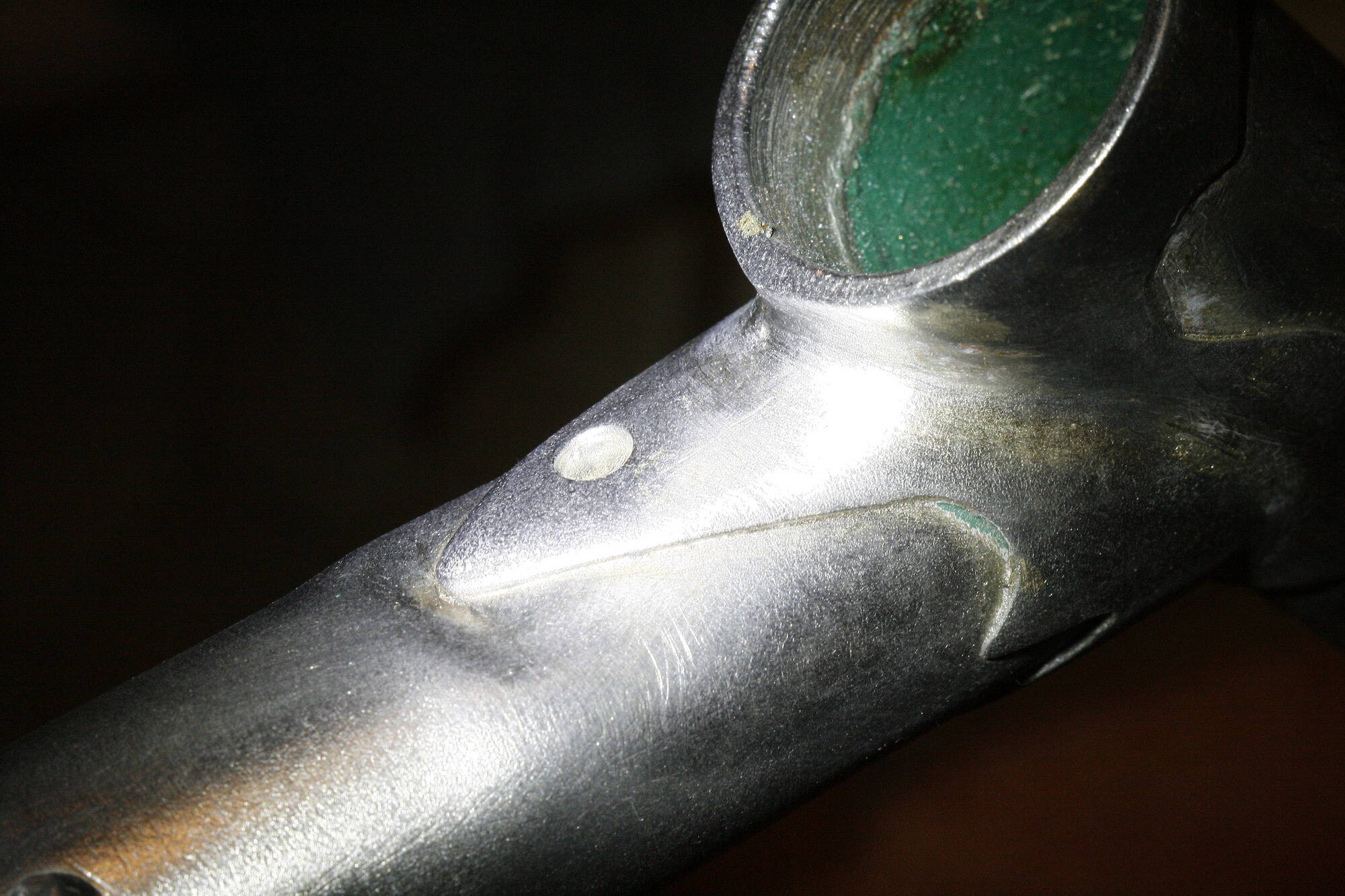

Господа фиксеры, кто в Харькове может паять рамы? Есть фрейм хвз спец.заказ 82 г.в. на нижней трубе в районе хохломы рулевого стакана есть вмятина, а в ней и трещина образовалась. Трубы ровные не горбом.
_MG_5345.jpg [ 909.6 КБ | Просмотров: 1775 ]
_MG_5346.jpg [ 881.7 КБ | Просмотров: 1775 ]
_MG_5347.jpg [ 893.3 КБ | Просмотров: 1775 ]
