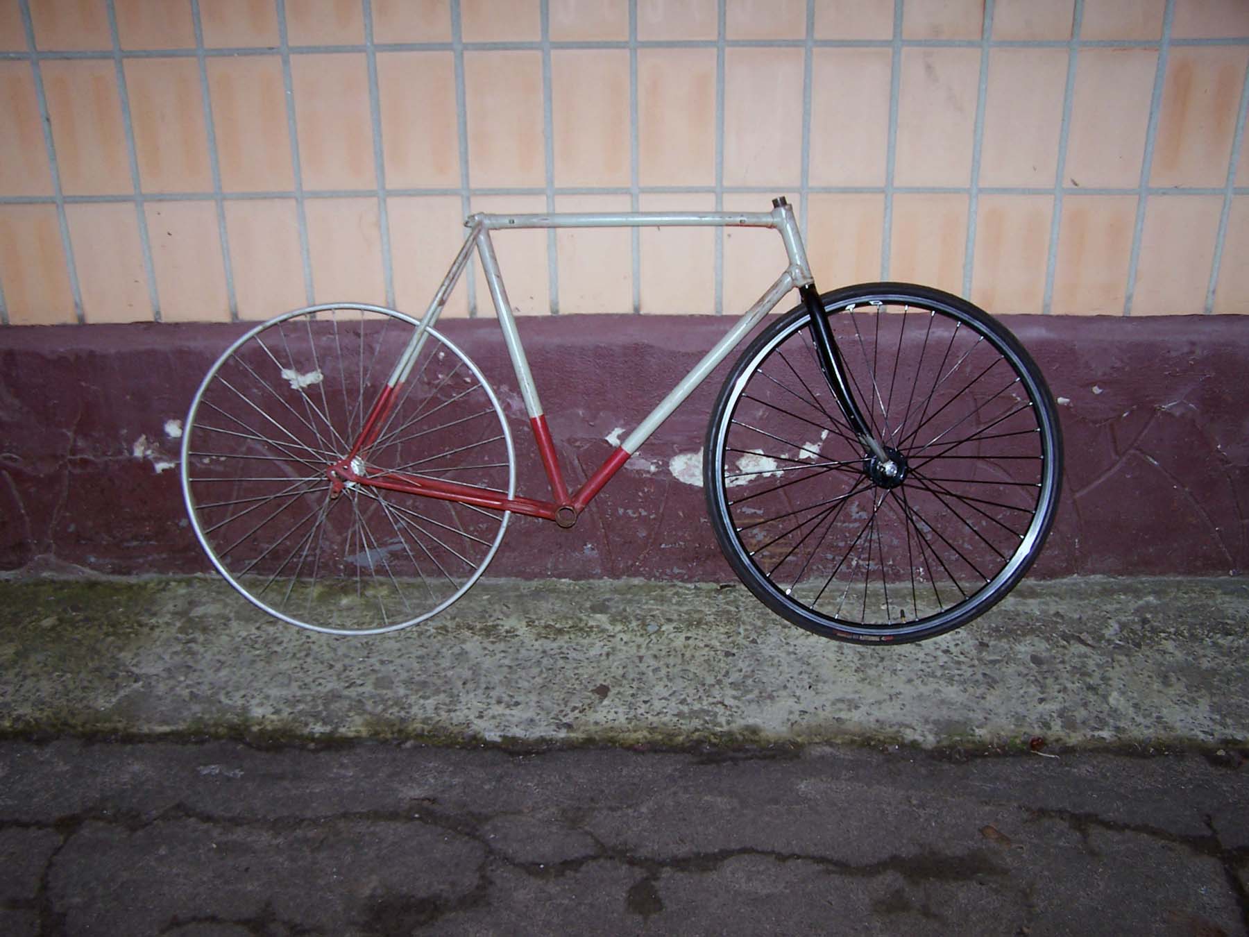

Відхрещуючись від бонапартизму, рів як і від інших -ізмів скажу, що вилками помінявся в Сашою Гусевіком.
Ну не те щоб зовсім помінявся, в нього забрав, а свою ще не віддав, але виправлюсь найближчим часом.
Ітак ідея обміну полягала в тому, що інша вилка хромолєва і з довшим штоком. Шток виявився не набагато довшим, але це ж не привід не мінятись. Варити його в любому випадку потрібно.
Вилка по типу шосейної, але з гиьрида, відповідно довгонога. По вазі СШ 740 г, а ця 790, але набагато жорсткіше. Мені вже давно кортіло спробувати укорочувати ноги вилкам, бо як багато хто знає, раму знайти порівняно легко, а от вилкі - проблема. А між тим є багато гібридних вилок, які задирають коасичні рами.
Загалом те що вийшло на фото. Спочатку думав, просто вирізати кусок пера і припаяти встик. Але одна шанована людина мане відмовила, каже що роби як потрібно, місце відповідальне. В результаті уйшли декілька мм. Нехай фіксери зеленіють від заздрощів :evil: Зазор 0,5-0,8 мм, колесо крутиться :yes:
Дропи стали гарно, навіть не ворушаться. Залишилось припаяти, пайку ще не освоїв.

Примірка

Примірка дуже вдала, я б сам собі такий взяв))

Женя, а напиши по подробнее как укорачивал? Тоже думаю над этим
 Заголовок сообщения: Re: Вело хата
СообщениеДобавлено: 30.01.2015 21:15
Серега, в укорачивании как раз ничего сложного, ножевка по металу. Тут единственный нюанс в разметке. Желательно дать пару дополнительных контрольных линий. Так как основную можешь резануть, а отмерять от штока рулеткой :facepalm: погрешность слишком велика.
Все самое интересное во врезании дропов. Я сохранил родные, уши после припайки обрежу, болотники точно не станут :ROFL:
Я делал прорезь на заданую глубину, черновую болгаркой, доводил надфилем. Потом молоткм на наковальне сплющивал концы, оказалось можно на холодную, но если есть возможность прогреть - не помешает. Сплющивал до того, пока наружные слои метала не сошлись на толшину дропа. Дальше повторная прорезка, вернее расширение пропила под дроп. Вчерновую опять болгарином, потом надфиль. Сейчас дроп нужно легонько застукивать молотком. Дроп должен стать в распор как по ширине, так и по длинне, желательно никакого люфта не оставлять. Вся работа с перекурами заняла 3 часа.

Шину бы на 23 мм туда :roll:

Так і буде, або трубку. Просто під рукою тільки така.
Я вже міркую, може цю вилку на Птаха а стартоновську на стартон?
Птаху вона до лиця буде і слопінг уйде.

Я тоже про такую рокировку подумал, но решил - ты сам додумаешься :D

Та я нею вже другий день мучуся, як тільки вилку зробив. Там довжини штоків різні, можливо на стартонівській знов переварювати доведеться.
Вона в дєвічестві 190 мала, якраз сюди.

Идея с рокировкой вилок очень даже здравая.
