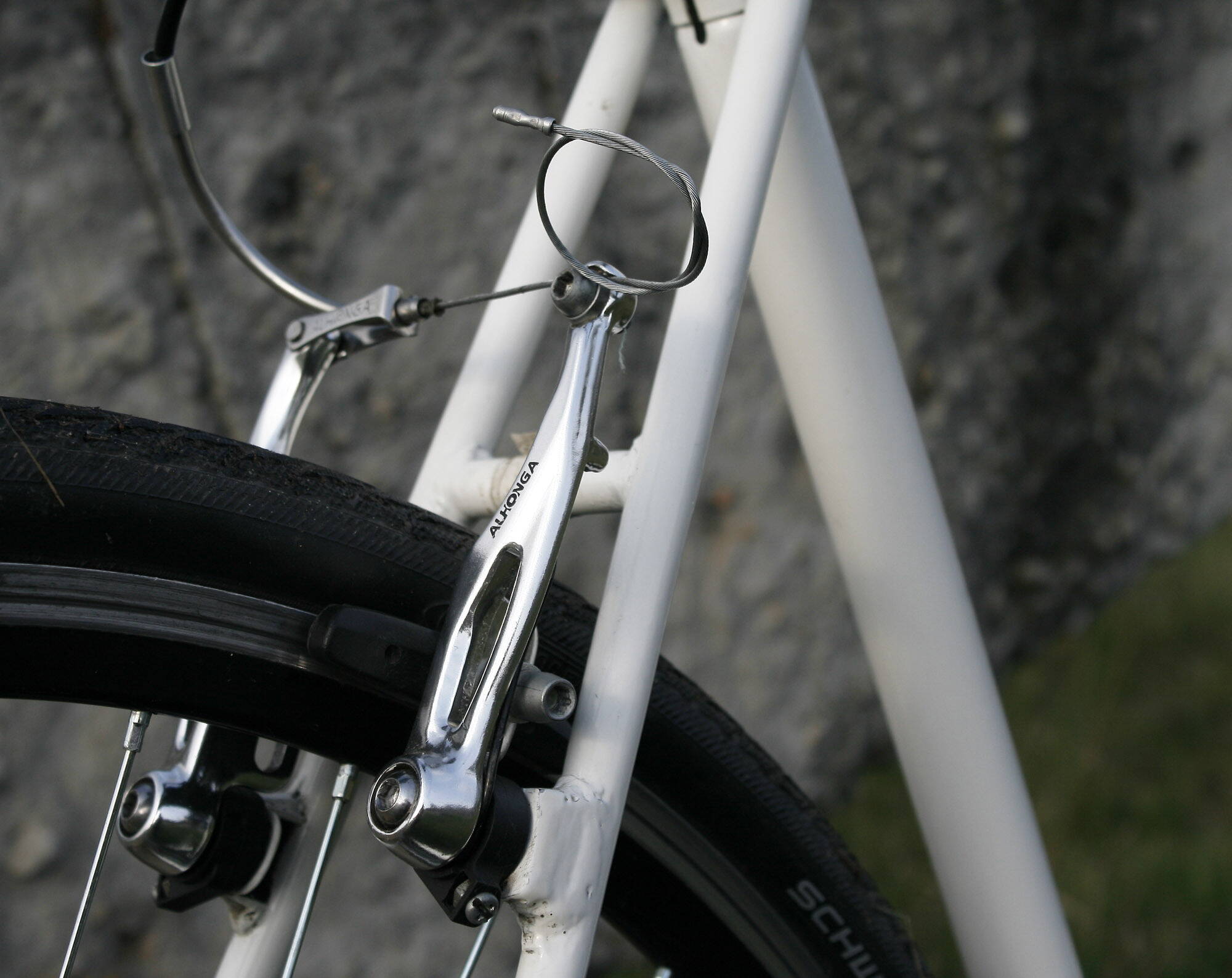

Не знаю, не знаю. У меня были ви-брейки на раме Старт шоссе, они стояли с 2003 года там по 2014, потом рама умерла. Но с ними не было проблем. Торможение было просто обалденное. И подков я не ставил.

B.c. Bird
перья разжимает, но торможения хватает более чем.
если кто-то подарит бустер. не откажусь. поставлю.
