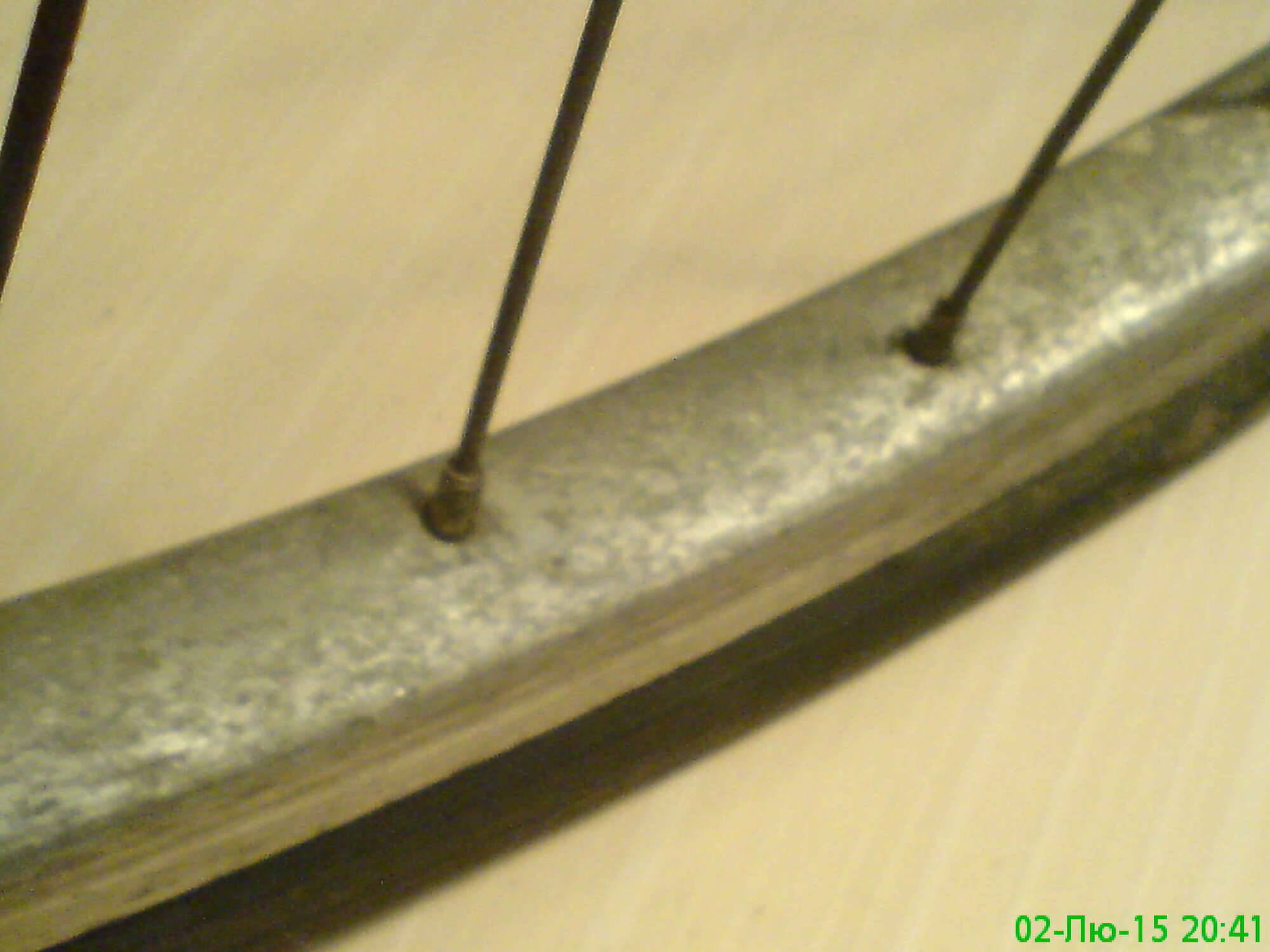

За обода, якщо Микола підтвердить мою здогадку на рахунок 64 роки, тоді у Вас обода рідні, а вів самий пізній випуск В-34, що йшли вже з алюмінієвими ободами. На більш ранніх випусках В-34 були обода - "сталева чайка".

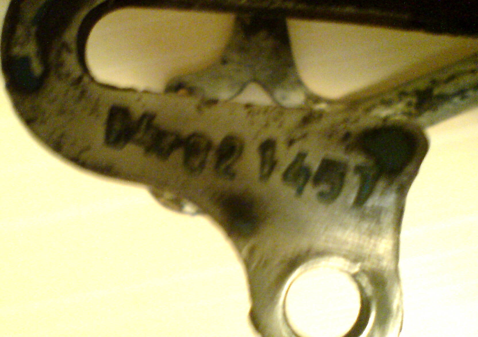

Только что звонил Коля (Бегущая Черепаха). Он отчистил дроп и там действительно стоит 64 год, а цифра 57 - конец номера рамы. Так что Влад К не тем занимается, ему нужно цифры угадывать в казино :smile:

Влад К писал(а):
Привіт, Миколо! Під сідлом дивитися не варто, ставлю на те, що це пізній-34 1964р.: у 61-63гг. рік/номер били під сідлом (http://veloretro.ru/pic.php?id=124&indx=5) і лише на 64г. вже на дропе. Потріть дроп: має бути щось таке 64гХХХХ57 (де 57 - лише закінчення зав.№)
Ось ці моменти про які ми говорили.
Ну, а Владу К ставим "пятьорку" !!! 100% попадання ! :Bravo:
