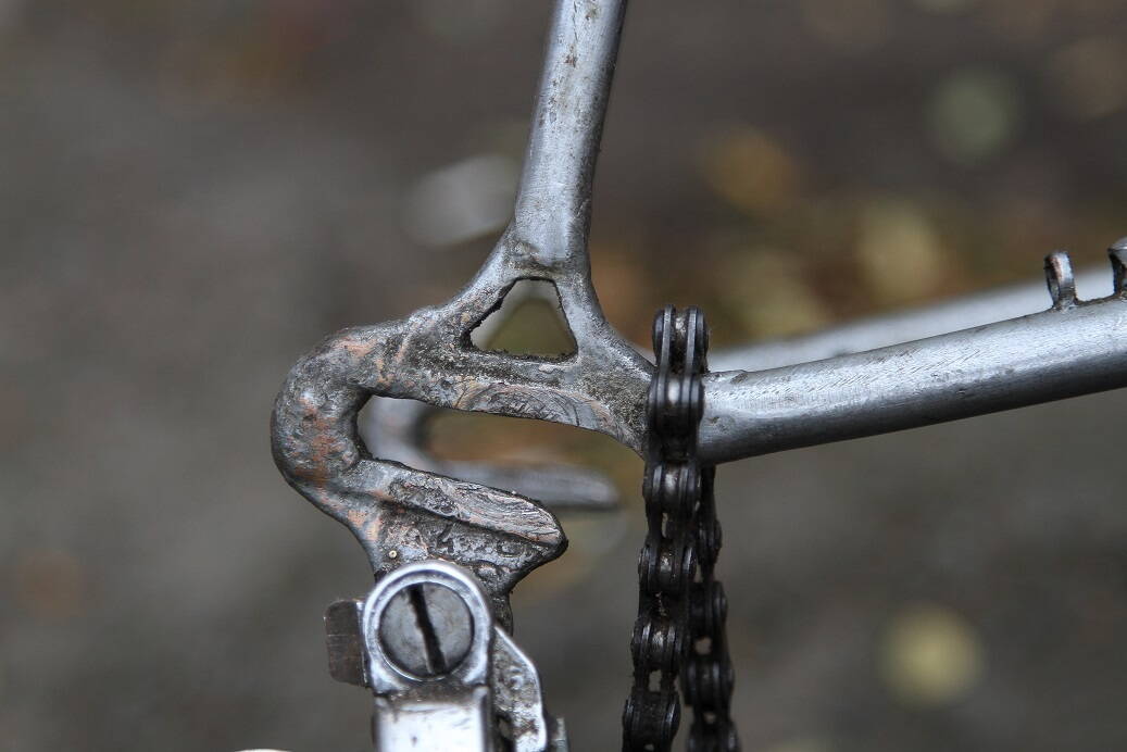

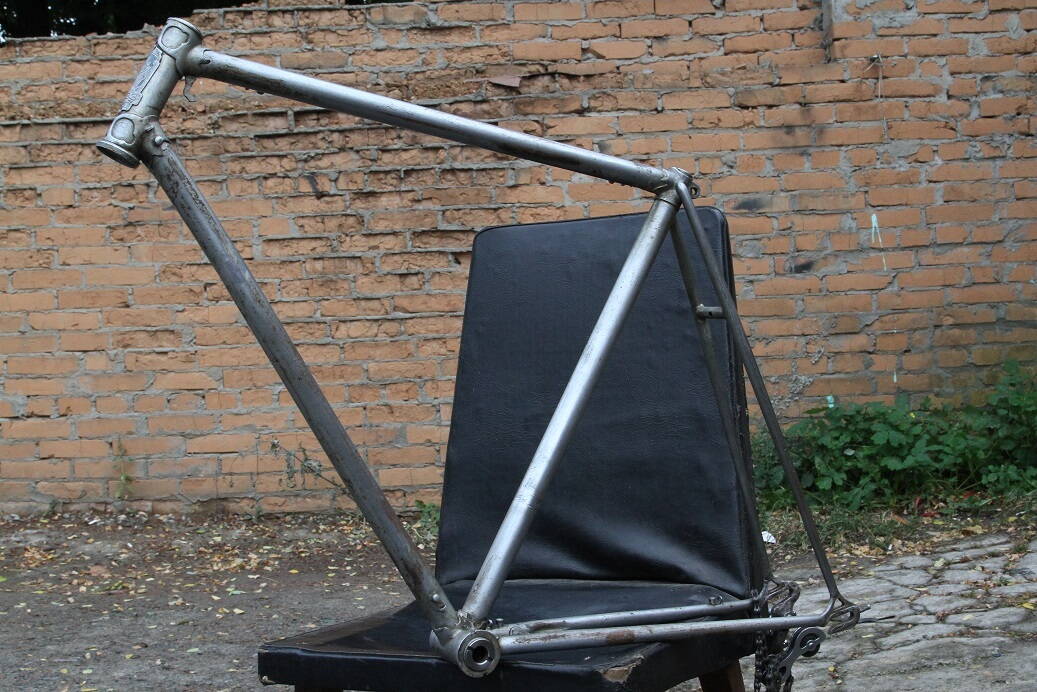

Досталась мне рама Чемпион. Родного цвета установить не удалось ввиду полного отсутствия лакокрасочного покрытия, дроп паяный, вилка немного согнута рама тоже немного подогнута.
В таком виде забирал у предыдущего хозяина.

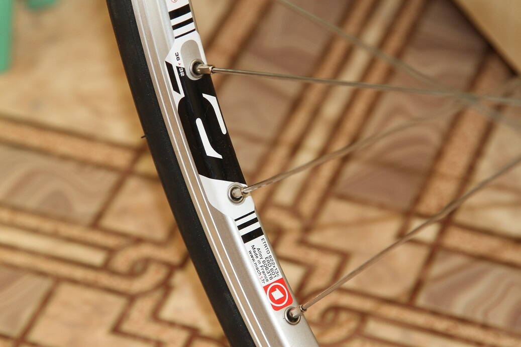

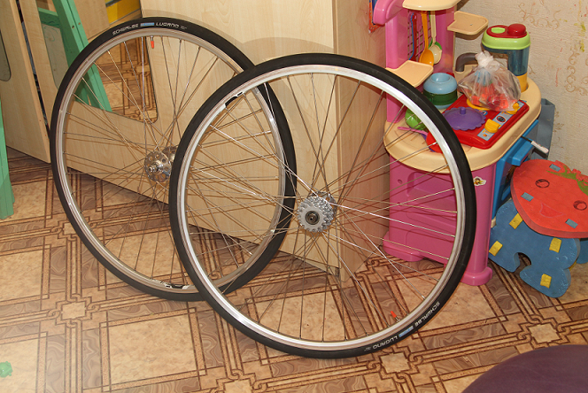

Kisa любезно согласился помочь незнакомому ему тогда человеку (то-есть мне) в этом нелегком деле и предрешил судьбу левого дропа. Пока искался, заказывался, присылался дроп, я самостоятельно, ни с кем не советуясь (может зря), подобрал компоненты из которых в мастерской мне собрали колеса. Купил шестерник и был таков.

Была полностью одобрена "ретро- шоссерная" ориентация проекта, что-то Косте не понравилось в колесах (потом понял что обода), но этот момент не был критичным.

Хм, оптические фокусы творят чудеса. Нижний микрогорб живьём видел, а верхний нет. Ну и вилка подударена. Наверное, таки попробуй сделать это viewtopic.php?f=27&t=123780#p1098894 - вилку точно выведешь, и горбы немного. Тут обращай внимание, в какое место упор подкладывать, как нарисовано - в зависимости от этого "идёт" либо вилка, либо горбы на раме вместе с вилкой. Рулевую при этом нужно собрать, но вместо подшипников заложить толстую медную или алюминиевую проволоку - чтоб чашки не коцать шариками.
Потом, если что, нижний горб выведешь полностью палочно-верёвочным методом:
pitbrit
Ага, дропы на вилку поприкладывали - пока решено не менять. Родные поизящнее (кстати, задние тоже, но они таки под замену на кампу), да и рич там итак дикий. Впрочем, пока дело дойдёт до этих работ, может и вилка короче станет, как Женя делает: viewtopic.php?f=31&t=227315&start=90#p1421612
