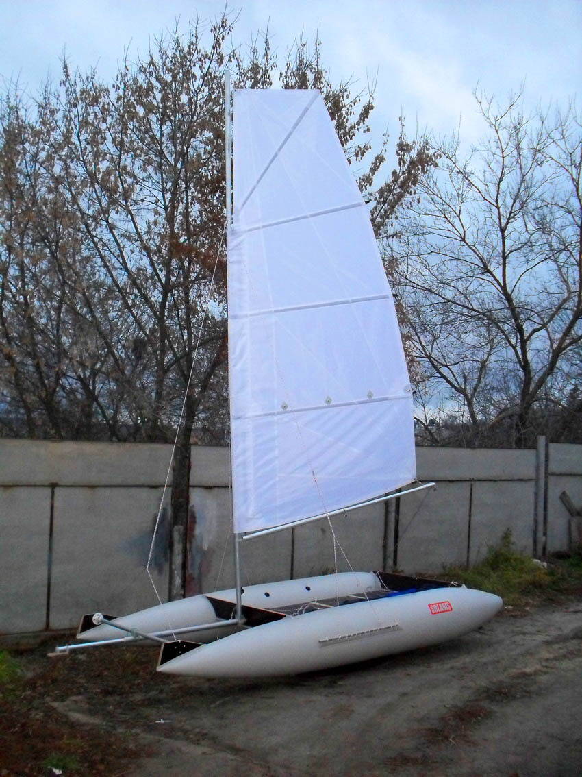

Крепление вант к баллонам, и штага через переднюю балку только к баллонам это схематическое упрощение, или...?
Да, упрощенное отображение. Вариантов крепления несколько: от за продольную трубу в кармане по баллону, до дополнительных поперечных балок над переборками, связанными воедино с переборками и между собой. Буду исходить из принципа достаточности + необходимый запас прочности.
А "штага через переднюю балку только к баллонам" должно хватить даже со стакселем. Ежели вдруг, захочется довооружиться генуей, то потребуется бушприт. Да и еще в том квадрате планируется сетчатая палуба для вещей и обеспечения жесткости в горизонте. При повышении энерговооруженности придется, возможно, добавлять подпорки от передней балки к носку баллонов. Для обеспечения связи между баллонами и повышения жесткости системы в целом. Хотя, мне кажется, при диаметре баллона 0,5 метра и так жесткость немалая. Есть и возможность повышения жесткости баллона в диаметральной плоскости.
Предвидя возможный всплеск активности теоретиков, уточню, что я осознаю термин "жесткость" не совсем подходящим для надувного тела. Шоб не придирались.
И вообще там много места для развития и тюнинга. Не в том смысле, что купив лодку, хозяин будет вынужден заниматься доводкой до ума, а в том, что если покатавшись сезон и поднатаскавшись ему покажется уже недостаточно 5-ти метров, то будет возможность "нарастить мышцы" до, скажем, 10-ти , а то и больше.

Как продвигается проект начатый топстартером? Уже и парус для катамарана готов.
Здесь подробнее viewtopic.php?f=70&t=164859
Новый парус.jpg [ 218.28 КБ | Просмотров: 2076 ]

как показали себя скеги? не мешаются?

Оветил сюда viewtopic.php?f=2617&t=96484&start=15 В этой ветке, думаю, не корректно будет
