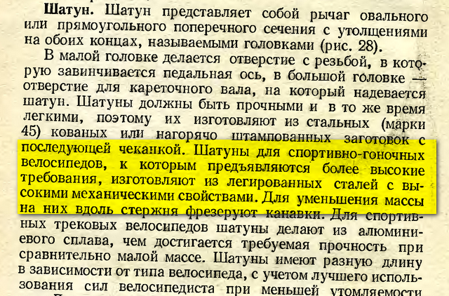

Вроде шатуны СШ не термообработаны, а сделаны из чего-то легированого:
spr_vel_1976_51.png [ 492.36 КБ | Просмотров: 2622 ]
Скорее всего, метчиком оно режется легко,в отличие от термообработаного. Хотя постперестроечные рвутся и гнутся, особенно от туриста... Не исключено, чито самопальный метчик из педальной оси тоже возьмёт. Но именно метчик, а не сминатель резьбы :D
