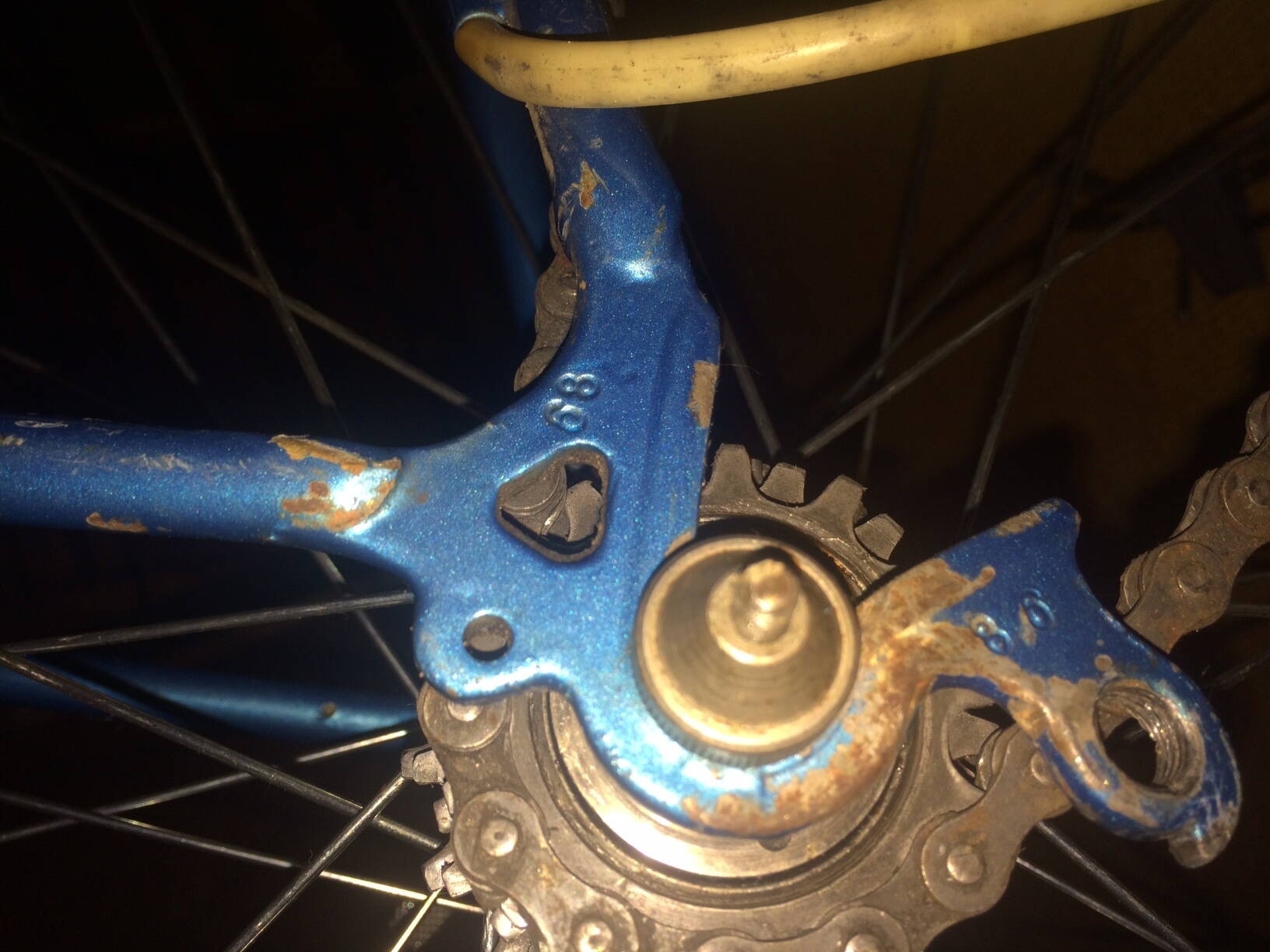

Доброго времени суток, снял со стенки в гараже старт шоссе, решил слегка восстановить, сам вел в хорошем состоянии, ездили на нем мало, короче говоря собрали на старых втулках новые обода, одели резинку и вот незадача - снятый до этого задний переключатель не встает на свое место. Такое впечатление что дропаут был погнут в сторону колеса, начал разбираться, оказалось что его расположение вообще не похоже на то, которое должно быть у других подобных велосипедов (судя по разным фоткам). Вообщем не понятно как это исправить и нужно ли, просто переключатель работал, но теперь туда не встает.
Комментарий к файлу: Брак что ли?

СообщениеДобавлено: 26.02.2015 20:09

Переклюк в спицы попадал "в той жизни" :cry:

исправить можно ща спецы подтянуца раскажут.

ууууууу... :facepalm: фигассе развернуло его. но - не стоит печалиться, сезон впереди :D
потребуется горелка, разводной ключ, любовь и ласка)))
а поподробнее знающие подскажут :D
желаю удачи в работе!

Нужно-то однозначно. Это последствия аварии :yes: Действительно, как коллеги пишут, придётся нагреть горелкой ранетое место докрасна и поставить на место. Наверное, это лучше получится, если туда зажать болт М10, где сейчас ось. Может и получится - не треснет. Хотя по-хорошему, я б туда после такого ремонта ещё вырезал U-образный усилитель и напаял. Примерно такой, как здесь: download/file.php?id=338018&t=1

Спасибо за совет. Ужасно не хочется это делать, но попробую, как получится,и если получится, выложу фотки сюда. А кто-нибудь знает, если потом подкрашивать его, похожий цвет найти можно? Может в авто запчастях или еще где?
Комментарий к файлу: получилось так, не супер ровно конечно, но по крайней мере колесо встает нормально и переключалка прикрутилась
IMG_1503.JPG [ 495.91 КБ | Просмотров: 2568 ]

По форме хорошо, но гибка на холодную - нехорошо. Если этот петух неудачно обломается на ходу от веса перекидки - впечатления от поездки могут оказаться запоминающимися. Травм у велосипедиста может и не быть, кроме психической.
В допонение к предложеной коллегами горячей рихтовке я предложил усиливающую накладку, не очень веря в горячую рихтовку. А тупо разогнуть на холодную и так ездить - смело.

До красна я не раскалял, но нагрел очень сильно, потом осторожно подбил молотком, пошло спокойно, накладку всяко собираюсь наварить, но нужно ее сделать сначала или форму такую найти похожую.

Можно просто наварить пластину а потом прорезать болгаркой по контуру имющейся прорези. Или по наружному контуру обварить прутком и делу конец.

У меня на раме СШ "Юбилейный" 1967 года (Автоматик) была подобная "травма" правда не на столько сильно был раскрыт дроп, я в тисках не спеша вернул его обратно и не стал обваривать, все вполне цело по сей момент.
