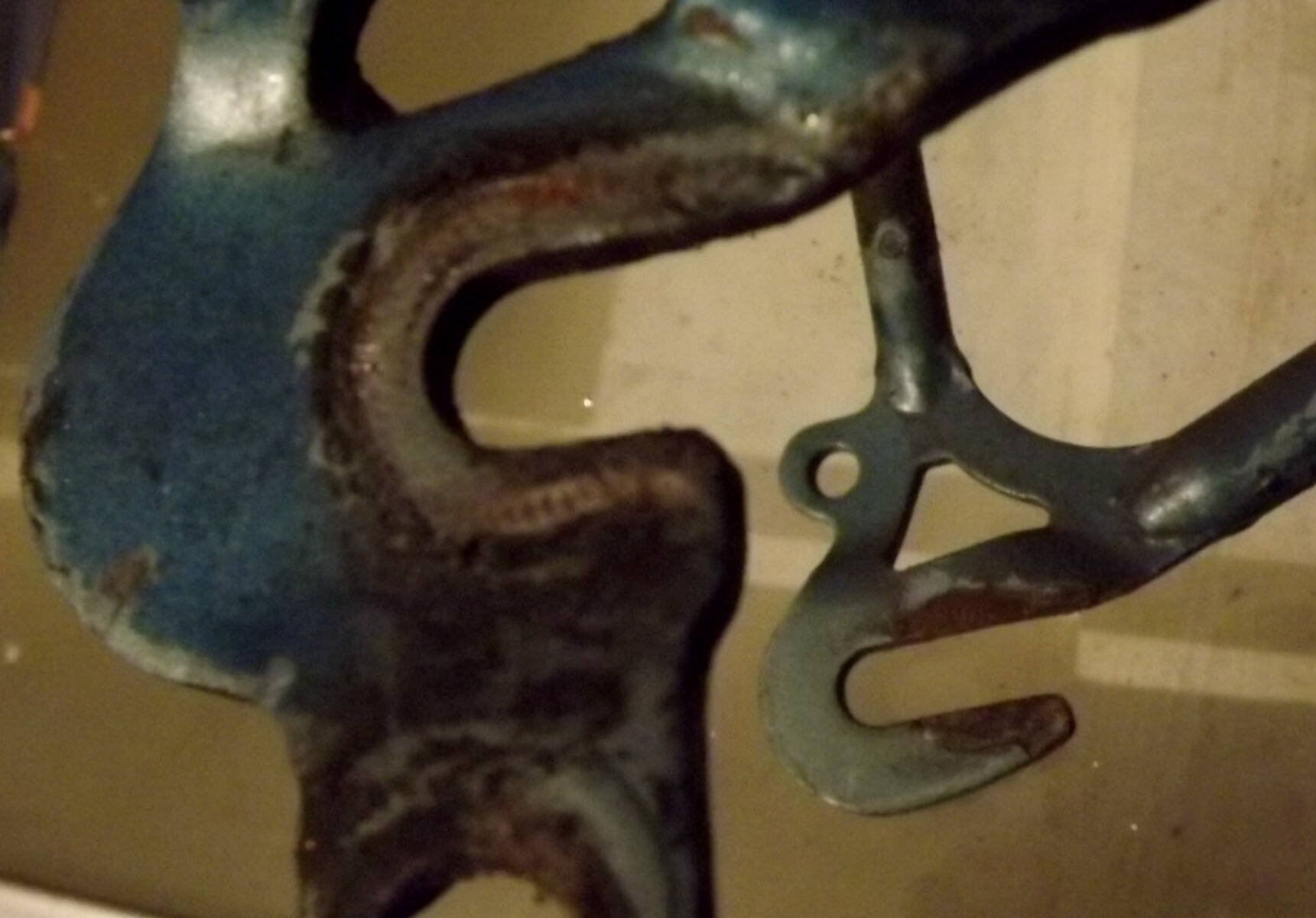

А еще один вариант это переделать дропы на горизонтальные, это по сложнее чем продлить паз в дропе.
Коля это будет схематично как я делал у "Автоматика" это вполне жизненная схема.
:yes: Да Серьій !
Я взагалі не бачу проблем в продовженні пазу: просверлив,прорізав,облагородив :D
З горизонтальними буде значно більше двіжу, але кошерніше :roll: ... треба подумати!

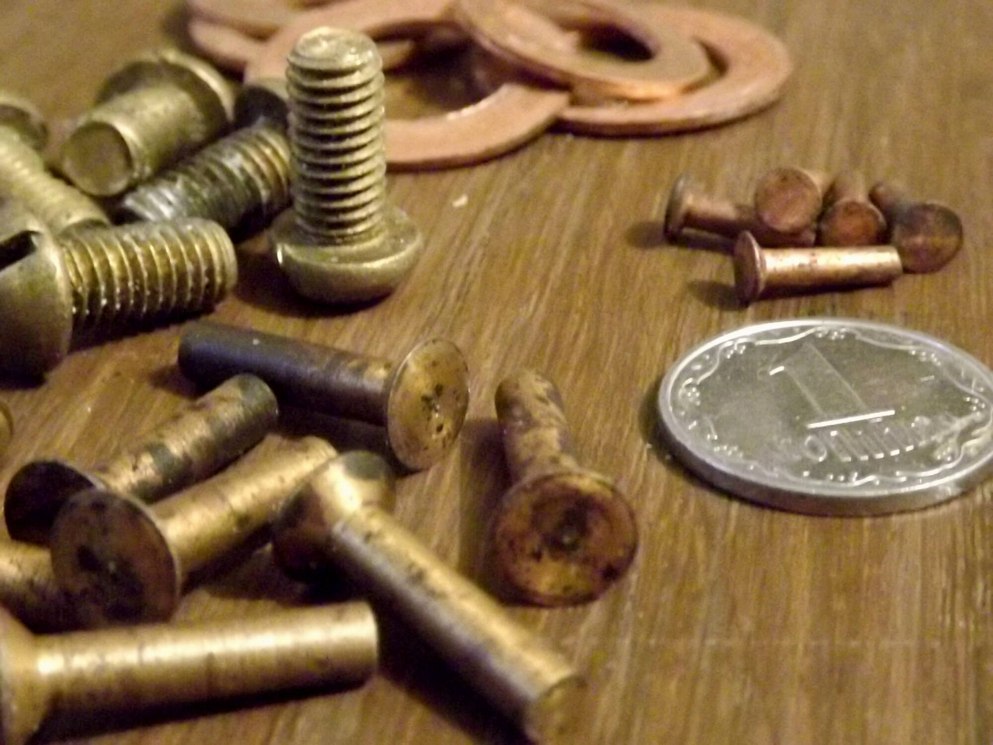

:lol:
Коооость :roll: драгмет !
Не, ну на фоне втулки не так радует :-P В мизерных количествах и наточить недолго :D .

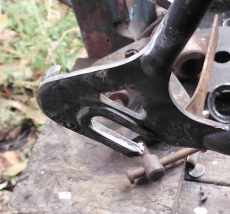

Ага, так там не тело дропа укорочено, а прорезь. Так можно действительно дорезать - будет как на Украине с косыми дропами.
Хз, я повадился делать натяжитель на косые дропы (часто на одну сторону - правую).
viewtopic.php?f=31&t=160854&start=270#p1178791
Из недостатков - необходимо скручивать гаечку для снятия колеса. Достоинство - это работает, выглядит пристойно.
А вот модифицированый недавно дроп туриста - обрезаны лишние ухи, добавлен такой натяжитель, усилен (правда, в отличие от стартоновских, они не ломаются) и облагорожен накладкой, можно повторить :
