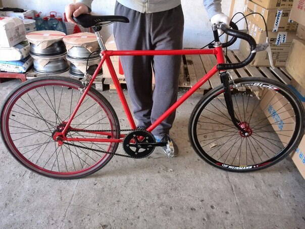

Вот собственно фото , не сильно разбираюсь , так сказать , только начал познавать азы

а какая по вашему мнению рама хороша (цена/качество) и которую реально достать с вилкой?

Хороша для чего?

для фикса

По бомжу- стартон, по бомжу папаняииям- рекорд, норм- сз. Импортные дорого ща, очень.

Зависит от бюджета, но помни "Рекорд" — рама чемпионов.

ну я поискал информацию , и тоже остановился на Рекорде, но находил только раму , а вилку нет(говорят , сложнее найти в 100 раз ), а без вилки покупать не хочется . Не смог найти информацию на просторах интернета ответ на вопрос , ни одна вилка "ХВЗшная" не подходит рекорду ?

Любая вилка подходит к "Рекорду", если он резьбовая (от "Украины" или "Туриста" будет не очень, конечно). Главное — подобрать длину штока.

не подскажете, как подобрать ?Например от СШ, запас сверху от рулевой трубы сколько должен быть , что бы шток был оптимален ?
или же по ростовке например , для 56 или 58 рекорда ?
