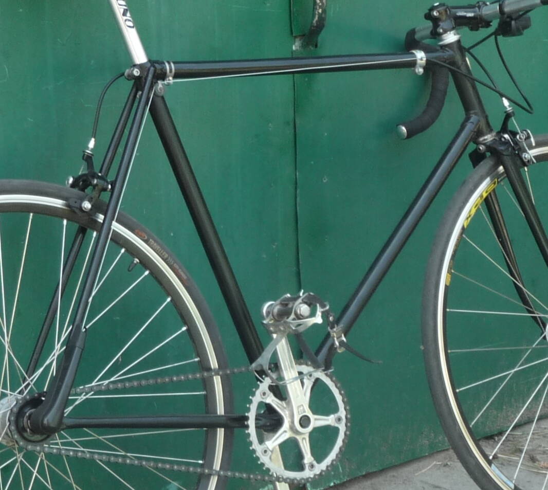

Всім привіт, тема головним чином для крокодиловодів.
Недавно склав велосипед, хочу поділитися результатом, може кому додасть натхнення.
Ще не знайшов доброго місця і погоди щоб зробить гарні фото, того які є.
Фарбував сам аерографом 2компонентною автомобільною фарбою.
Колеса зібрані з тензометром, на передньму в середньому 90кг намяг, на задньому 100 і 80 кг (є зонт):
Переднє - обід Weinman DPX, шпиці Sapim Race 2-1.8-2 втулка спецзамовлення 28 шпиць, фліпер Panaracer,
покришка Maxxis Detonator 28x622
Заднє - шпиці CN нержавіючі 2мм справа і DT Competition 2-1.8-2 зліва, разом 36 штук, все інше аналогічно передньому.
Сидіння Sele Italia Filante з підсиділом Uno 25,0.
Комментарий к файлу: Ось він. Рама В-64 580мм , вилка спецзамовлення. Прийшлось робить отвори для гальмів і шукать хомутики для нарамної прокладки тросів))

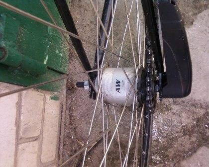

Комментарий к файлу: Планетарка Sturmey Archer AW3, виготовлені спеціальні гайки і завужена до OLD 108mm щоб не гнути раму.

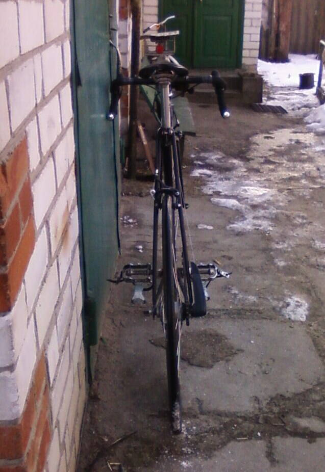

Комментарий к файлу: Як мені подобається вузька задня вилка.
ззаду.jpg [ 123.4 КБ | Просмотров: 2619 ]

Отличный вел :da:

Плюсую! Хороший вел! Но я бы не делал бы вынос с гранатой, а поставил бы вынос под 1''
и с манеткой понравилось решение

я извиняюсь, а у Вас не остались родные гайки? а то есть втулка штурмей без гаек, а они нестандартные какие то(
 Заголовок сообщения: Re: В-64 з планетаркою
СообщениеДобавлено: 13.03.2015 19:19
Сообщения: 563
Зарегистрирован:22.11.2008
вот в этой теме топикстартер изготавливает очень качественные гайки для штурмеевских планетарок.
Напишите в личку
http://xt.ht/phpbb/viewtopic.php?f=76&t=85068&p=1447207#p1447207
