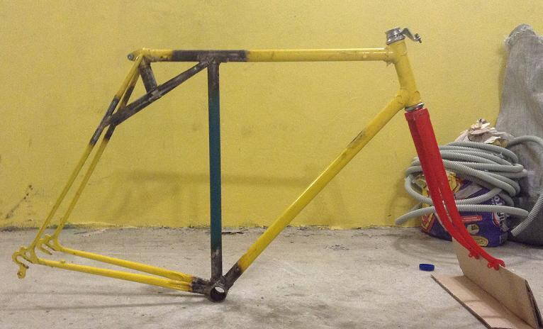

И так: мой проект в стадии завершения. Все работы по пайке я закончил. Осталась самая кропотливая работа по зачистке и шлифовке. Делал я все это почти три месяца по несколько часов в выходные. Когда навострился с пайкой - дело пошло быстрее.

Непойму в чем фишка такого апгрейда? Рама стала тяжелее,да.

jekit рама по весу вряд ли увеличилась, исходя из следующих причин:
1. Обрезана подседельная труба под корень.
2. Вертикальная труба меньшего сечения, чем подседельная - значит легче.
3. Диагональные короче, а значит легче, чем у оригинальной рамы T.J.Cycles Flying Gate.
Из плюсов именно этого проекта:
- Возможное уменьшение веса, по описанным выше причинам.
- Вертикальная труба к кареточному узлу лучше переносит нагрузки на скручивание.
- Шокирующий внешний вид
Остальные плюсы, которые я не смог сделать именно в этой раме описаны на сайте http://www.tjcycles.co.uk/flyinggateframes.htm
Возможно подрежу задние перья и заменю дропы, что бы колесо было ближе к каретке.
