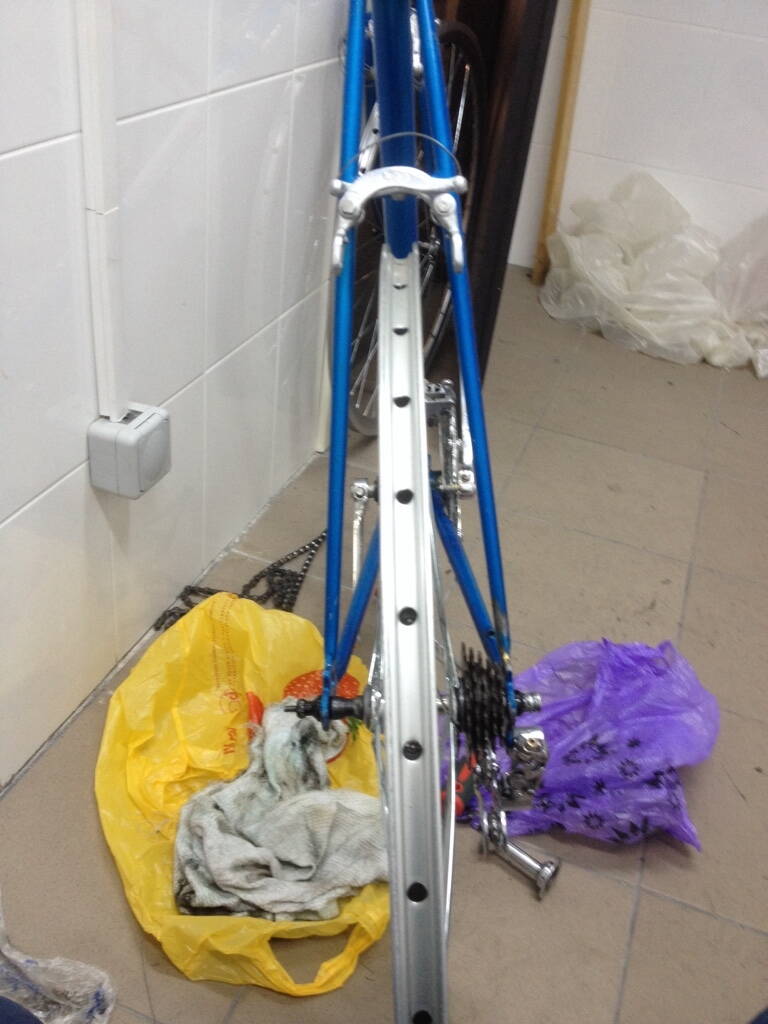

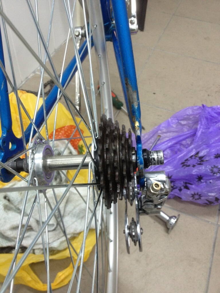

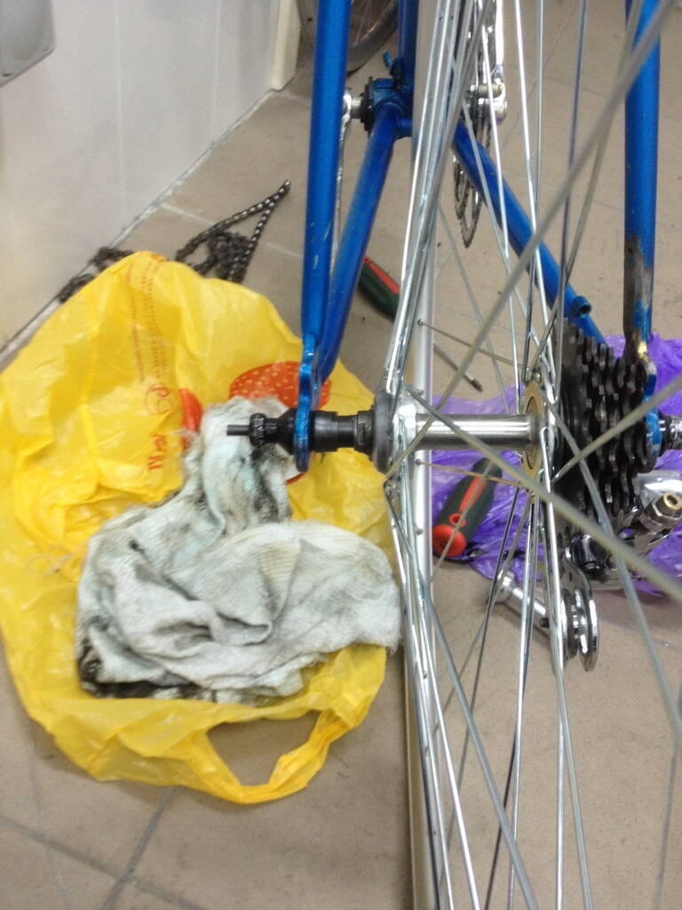

Про велоонлайн..
Две недели назад отдал колеса , причем забил сам а три креста , как вы и учили, им осталось только настроить. Через неделю попросили привезти им раму , потому как задняя втулка стартона им нестандартна. Ну , думаю, клево! Правильно зонт сделают. Прошла неделя, забираю сегодня все бебихи... Раму даже не распечатывали из кульков, одна спица вообще не вкручена и нипеля нет. Поставил колесо заднее в раму- малая звезда на трещетке почти уперлась в раму. Хорошо хоть все это за "нахаляву"!!! Иначе было бы совсем обидно.
ImageUploadedByTapatalk1425981925.734443.jpg [ 277.97 КБ | Просмотров: 1374 ]
ImageUploadedByTapatalk1425981915.076462.jpg [ 261.58 КБ | Просмотров: 1374 ]
ImageUploadedByTapatalk1425981903.633692.jpg [ 223.27 КБ | Просмотров: 1374 ]
Как сделать правильный зонт? Поправьте меня :
-Сместить ось так чтобы между трещеткой был нужный зазор ( какой?)
-спицы , идущие с левого фланца отпускать по пол-оборота , а идущие с права подтягивать на те же пол-оборота ?

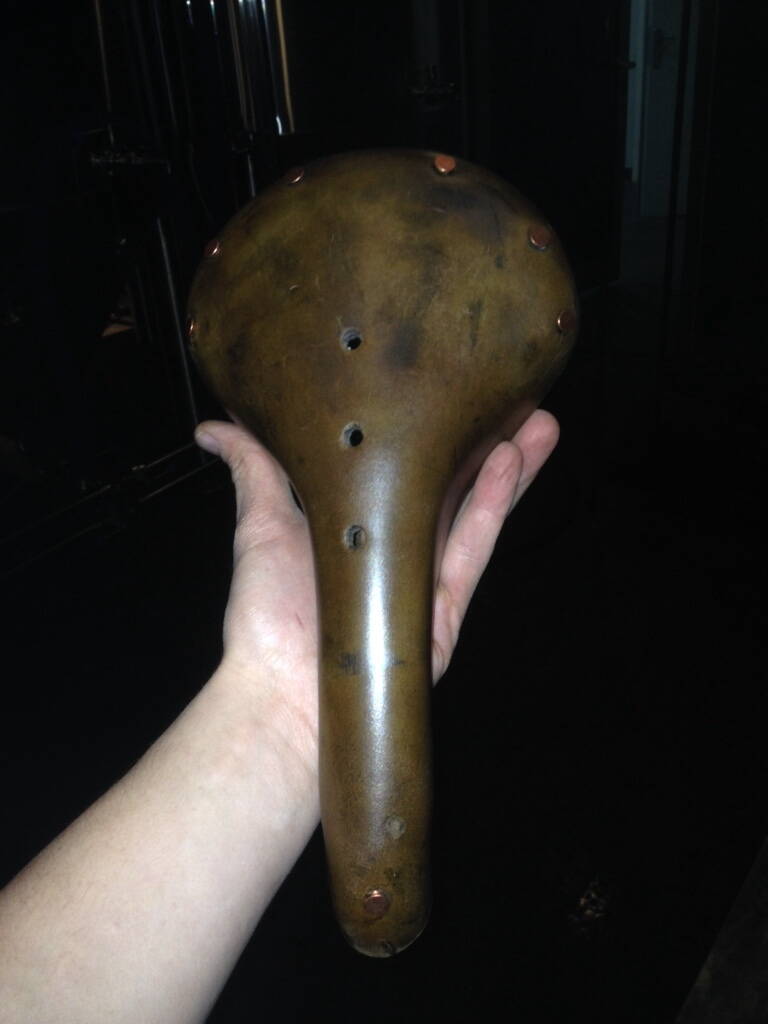

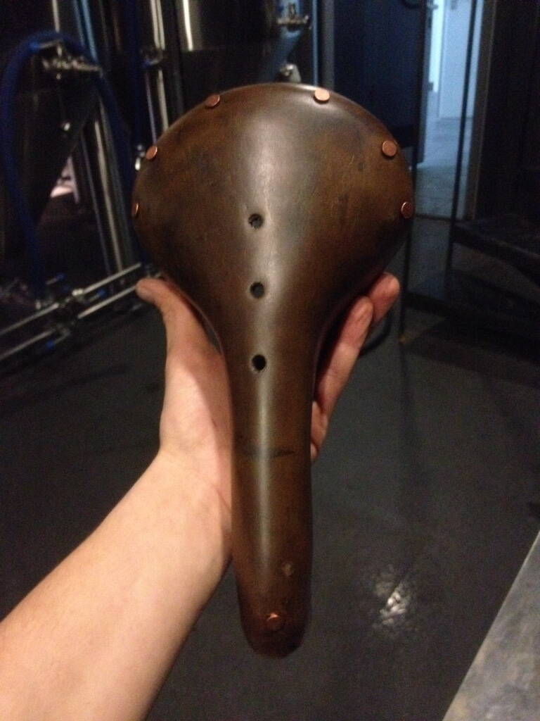

Реинкарнация седла
ImageUploadedByTapatalk1425984849.950396.jpg [ 123.73 КБ | Просмотров: 1363 ]
ImageUploadedByTapatalk1425984837.628551.jpg [ 248.25 КБ | Просмотров: 1363 ]

Та седло то такое.. Шо с колесом задним делать?
 Заголовок сообщения: Re: Старт шоссе , олимпийка 81г.р
СообщениеДобавлено: 10.03.2015 21:29
Сообщения: 6025
Зарегистрирован:23.05.2013
Brovarec
Переставить проставку, между конусом и контргайкой, с левой стороны на правую.
СообщениеДобавлено: 10.03.2015 21:48
Сообщения: 680
Город: Бровары
Зарегистрирован:14.05.2014
Kirill Yevtushenko писал(а):
Brovarec
но тогда обод будет не в одной продольной оси с рамой! Или я ошибаюсь?
СообщениеДобавлено: 10.03.2015 22:22
Да сдвинется, нужно регулировать зонт.
