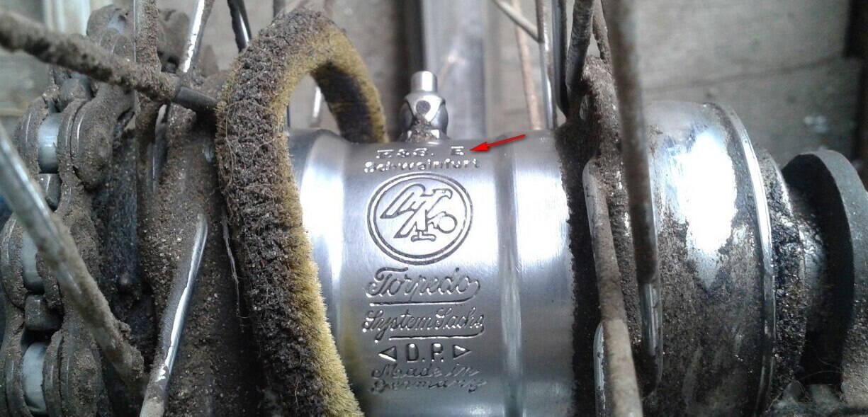

По легенде привезен из Германии лет 30 назад. Фотки пока такие:
Производитель Drei Stern вроде гуглится, но хотя бы десятилетие угадать не получается

Попробуйте по втулке Торпедо определиться, что ли. Я свою 1926 г Цюрих-Берлин по этой определялке вычислил: http://all-about-hubs.com/start.php?act ... alerie2_en (правда, в те годы, и до 1957 и год выбит был двумя цифрами). Таких определялок, в принципе, видал не одну.
Видно, что с 58 года какое-то время буквами год писали, например (Е около F&S может указывать на 62 год.. а может и нет) . Вобщем, по втулке попробуйте.

Ага, с 58 по 74 годы обозначались буквами, но J и Q пропущены.
С 1982 года снова пошли буквы, начиная с А.
С 85 по 89 на рычаге тормоза двумя цифрами обозначали месяц.
С 1966 года пропала надпись "сделано в германии" с рычага.
Если я правильно увидел букву Е на Вашей втулке, то это либо 62 либо 86 год. По остальным признакам похоже на 1962 :pardon:
Ну это я так, экспресс - датировку провёл :D Нуждается в проверке и уточнении, и это ж только втулка.

ставлю на початок 70-их. А точніше на 1972 рік :D
Так по втулці, якщо вона рідна, можна опреділити :yes:

Коля, выдели "якщо вона рідна" в своём посте, а то полностью противоречишь моим умничаниям :lol: - не попадает та торпеда в 72 никак :cool:

:D За то деколі олімпійські попадають під Х Олімпіаду в Мюнхені :-P

:cool: Зато у него заднее крыло дамское и торпеда - не гонщик, и даже не спортсмен и не физкультурник :D . Да, их могли левые присобачить, но по дропам и их заделке, а также мостику тоже видно, что недорогой :-P

И шо там за буква всё-таки?
Втулка більше подібна на 62 рік, в новіших пішов клапан масленки без "пимпи", а заквадрачений.
О і в дуже старих також квадратний http://www.all-about-hubs.com/start.php?action=naben_galerie1_en

Я тоже только убеждаюсь в 62 г.в. торпеды :yes: Или 58, если та буква "В".
