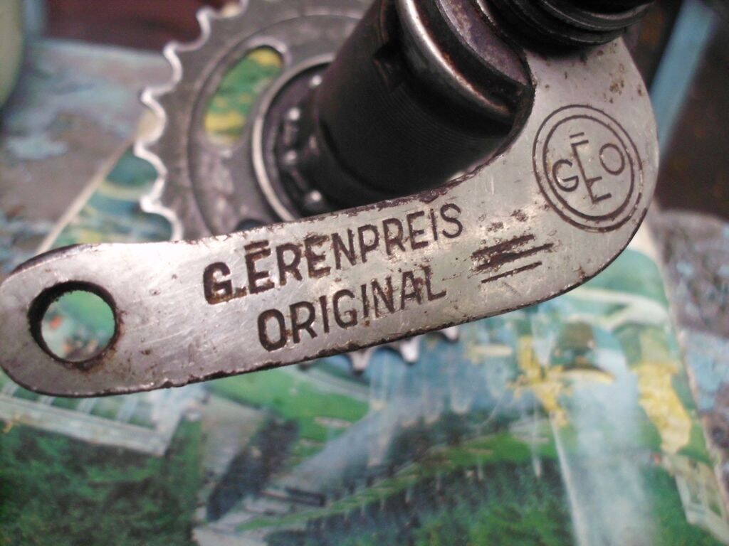

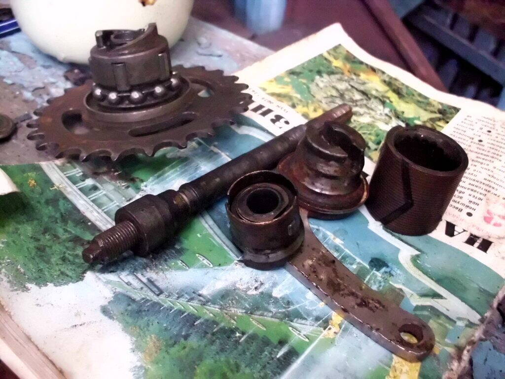

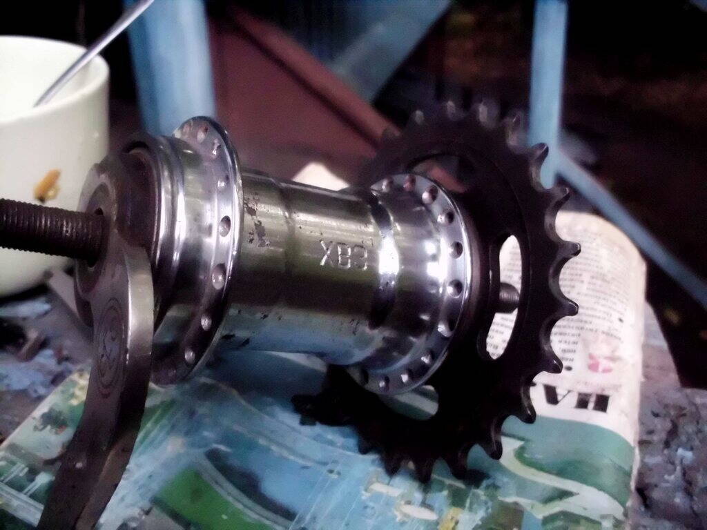

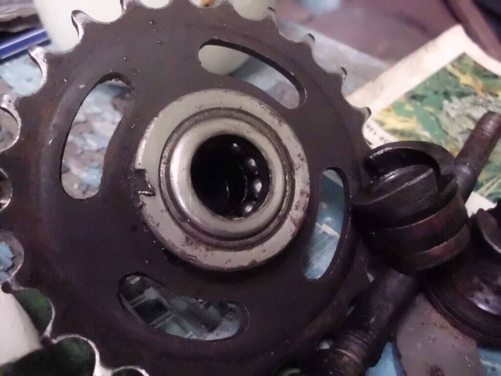

Отакое пришло. Пока не гуглил, но спешу похвастаться :D Люблю торпеды :roll:
Увы, без корпуса. Зато за 30 грн ("сколько дашь").
Шарики 6,3 мм, малый подшипник насыпью. Непривычной формы малый и тормозной конусы, двухслойный (сталь-бронза) тормозной барабан. Резьба вроде М10х1 (накручивал малый конус на советскую ось, буржуйская резьба бы не накрутилась). Звезда 25 зубов (дамка?) накручиваемая, с локрингом. Все эти плюшки, вроде, показывают максимум на 50-е годы, а то и старше.

Комментарий к файлу: На всех деталях маркировка

Комментарий к файлу: Корпус ХВЗ по рабочим диаметрам подходит - тормоз и обгонная муфта с ним работают хорошо. Подшипниковые дорожки пока не проверил.

Отличная втулка :good: Это довоенная Латвия, фабрика Gustav Erenpreiss Original 20-40х годов.... Сейчас реставрирую велик именно довоенный латвийский 1928 года, вы не продаете эту втулку готов заплатить за нее в несколько раз больше... давно ищу такую втулку.
