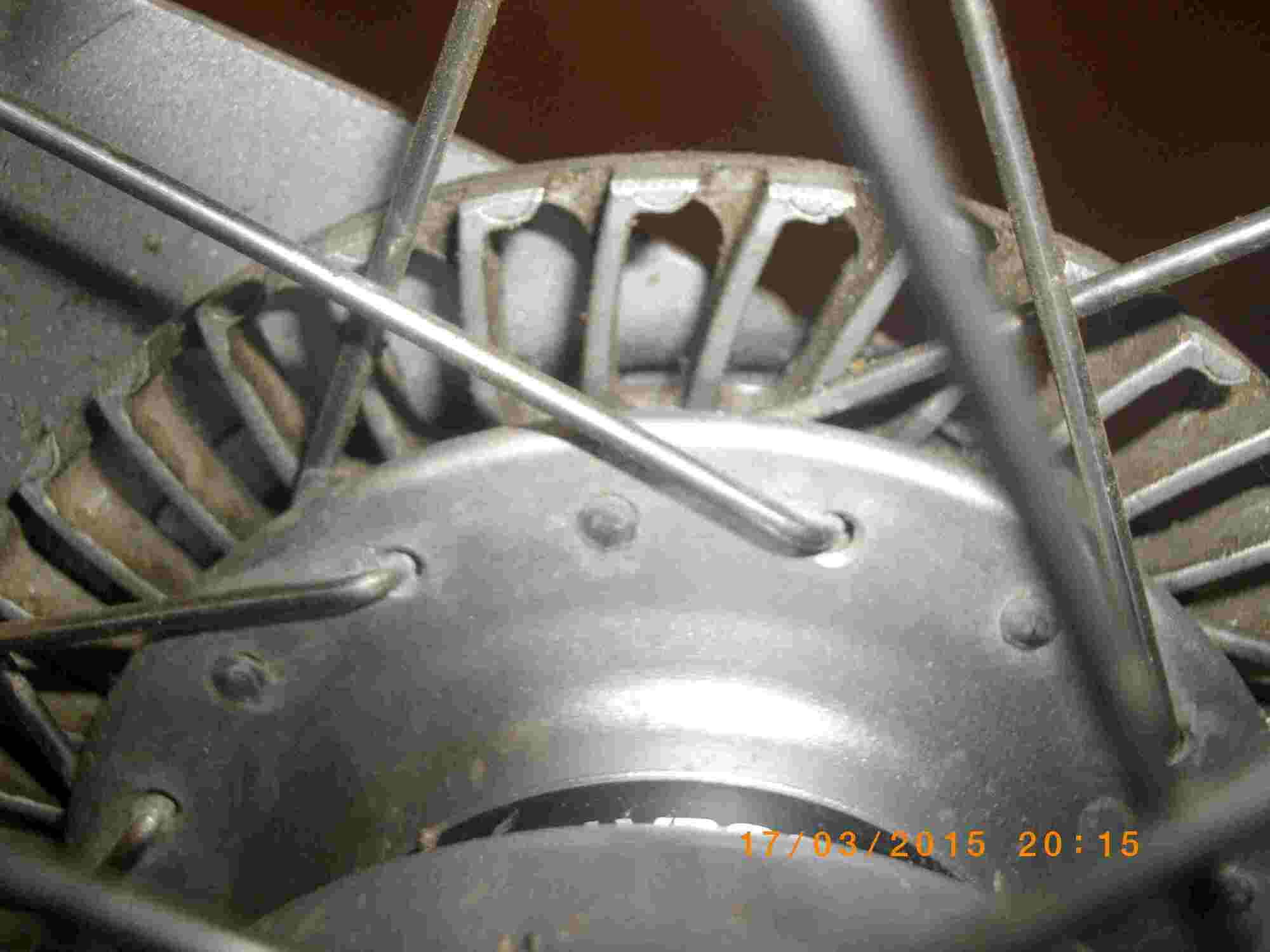

Volosaty писал(а):
На жаль, сама вдала 70серія має страшненький чорний кожух
А мені у 70-му здався страшненьким не корпус, а диск.
Я розібрав гальмо, диск віддав токарю і він зняй зайвий діаметр трохи нижче отворів:
IMGP1468.jpg [ 173.14 КБ | Просмотров: 2849 ]
Потім я ще насвердлив отворів між жабрами диска і пропиляв напилком їх між собою, вийшло ось таке:
IMGP1469.jpg [ 174.78 КБ | Просмотров: 2849 ]
Диск став виглядати легше, елегантніше, навіть охайніше.
IMGP1470.jpg [ 139.41 КБ | Просмотров: 2849 ]
Зараз на Сландо і А-укро часто трапляються об"яви про продаж втулок з роллерами.
Про мастило: думаю не усе так страшно: я свого 70-розбирав і промивав, потім під колодки графітку, на роліки Літол 24 і гальмує не гірше за новенькиі 73-і, що у мене на STORKу встановлені.
