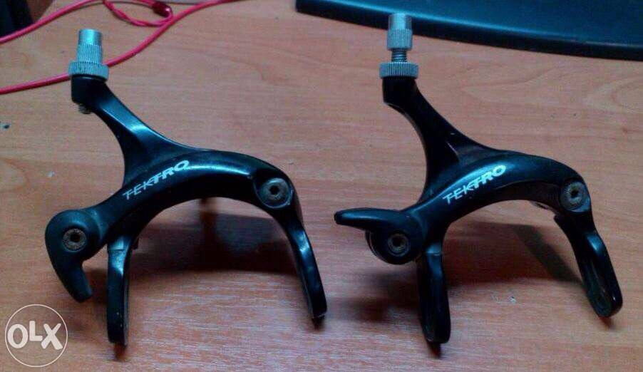

Вопрос на засыпку : как такие тормоза прицепить на стартон без сильного колхоза?

Продавец говорит что вперед встают хорошо, а вот на заднице нужно лепить пластину

Какой у них РИЧ? Спросите у продавца и потом прикиньте.

Сказал что на его старте стояли. Передний без проблем, задний опускать пришлось на 1см примерно
На СШ-80 рич 54. И не надо колхозов.
На моем стоят Шима BR451.

Чем колхозить, ещё и за деньги - лучше родные поставить нормально. Кстати, не исключено, что даже если они встанут по ричу, нужно будет рассверлить дырку в мостике со стороны подседела, не трогая наружную дырку на мостике.
Однозначно. И в вилке тоже. Толи 5ка, толи 6ка, не помню.

Кстати и некрасиво будет с чёрными. Про колхоз с пластиной вообще молчу.

Ок.. Расточить отверстие не боюсь.. А вот колхоза - очень..

Тормоза китайские (хорошие, да) на пол-века новее по форме, конструкции и дизайну, чем вел, ещё и чёрные, ещё и не подходящие механически...
:unknown:
Ладно б италию тех лет, или (х с ним) шемоно 600 эти в рюшечках (арабески, или как его)....
