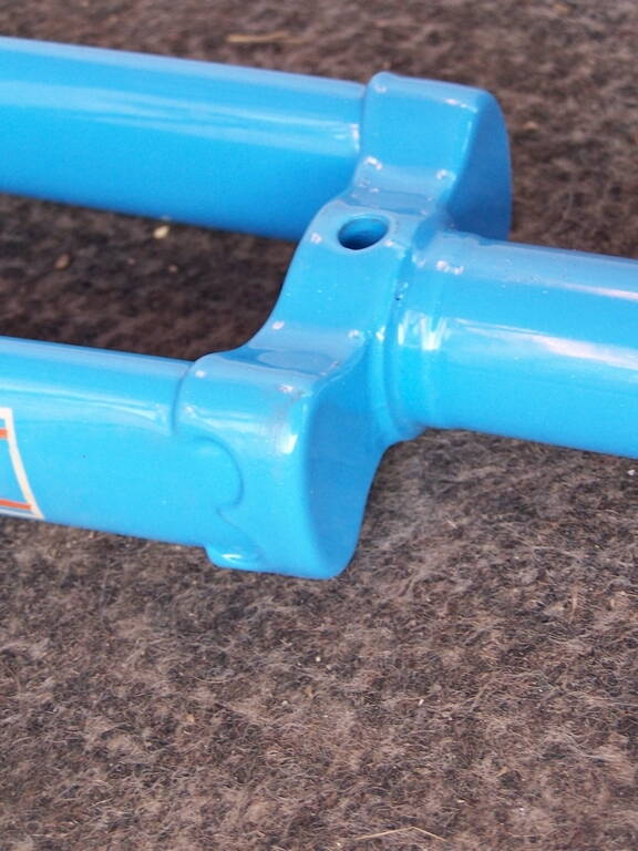

Видно, что внутри там какая-то страшная железяка связывает перья и шток между собой, и всё накрыто приваренной декоративной деталью. До такого опустилось только два советских завода из многих, и то во время перестройки и на самых дешёвых дорожных велосипедах. А здесь не дорожники, туринги ближе к шоссерам.
Корона честной качественной вилки - цельная деталь, полученая точным литьём, а сама вилка спаяна латунью:

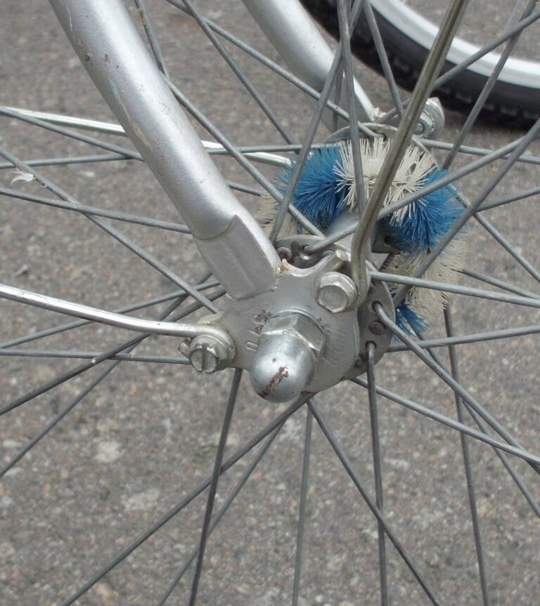

Дропы. Совсем качественные дропы изготовляются ковкой. Дешёвые - штамповкой. Старт-шоссе, похоже, литьём. Увы, мне кажется, вариант стартона - наихудший. Так они и не определились, куда им - к умным или к красивым. Выглядит он солидно, как кованый, но штамповка на Украине и Туристе надёжнее - не ломается, только гнётся...
Иногда не так просто понять по виду, каким способом получен дроп.
Заделка дропа в вилку по хорошему: в специально сформованом в виде пули конце пера делается щель, туда вставляется дроп, всё это дело запаивается:

Ещё популярный дешёвый вариант - просто плющеные концы перьев, в которых пропилены щели под ось и отверстия крепления крыла:
15031908213_da3bf2ab64_b.jpg [ 164.19 КБ | Просмотров: 10472 ]
Так сделано на многих британских довоенных велосипедах и так сделано на Украине конца 1970-х гг. Этим пользуются наши любители старины, копирующие британский стиль. А вообще - сами понимаете, самое дешёвое решение.

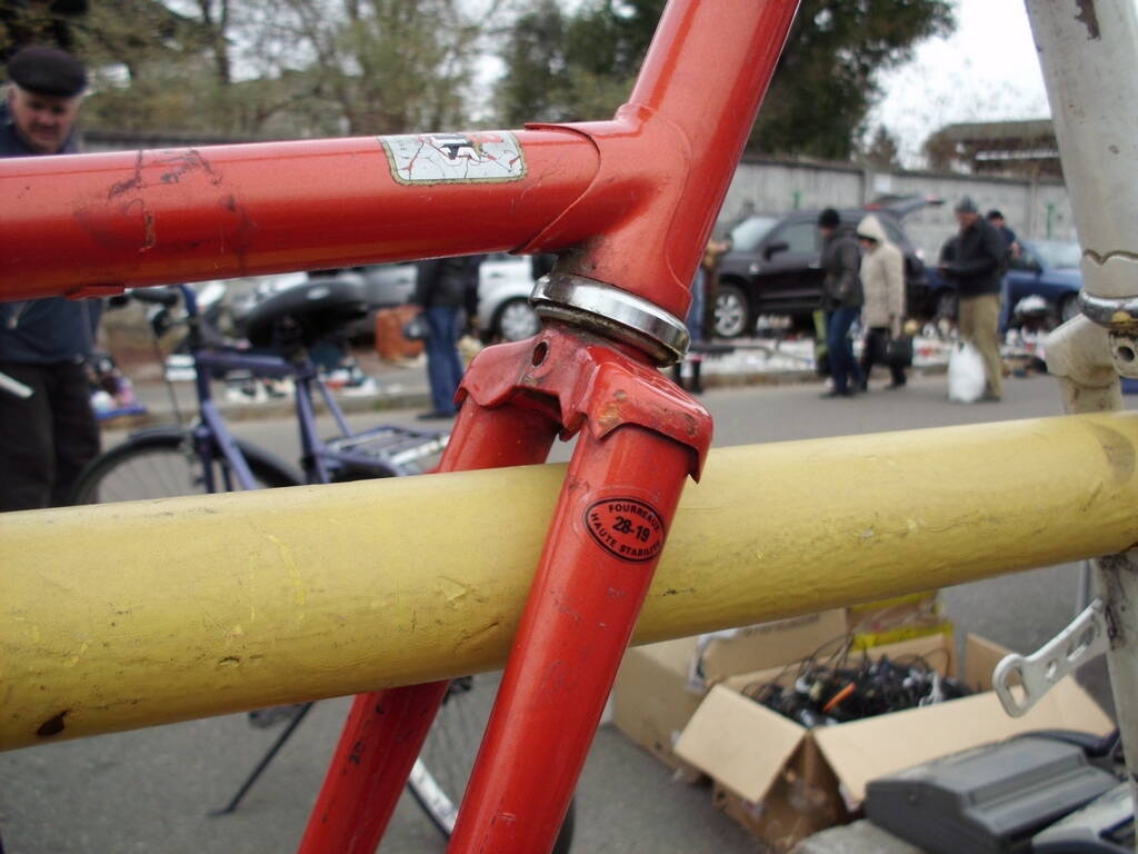

Рулевая колонка. Нормальная рулевая (если не считать некоторых экзотических конструкций) представляет собой трубу, на которую надеты узлы - "луги". В узлы вставлены горизонтальная и наклонная трубы рамы, всё это соединено пайкой (серебром или латунью - зависит от марки стали труб). Это надёжно, красиво. Дорого в производстве :D :

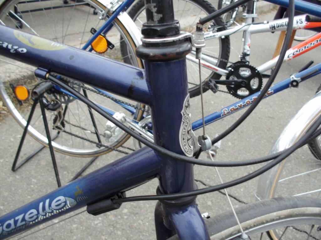

Последний пункт не давал покоя "оптимизаторам", поэтому появились штампованые рулевые (некоторые производители на дешёвых велах применяли их ещё в 1920-х гг). Получилась деталь сложной формы, в которую трубы рамы вставляются непосредственно, без переходных деталей. Поначалу такое стеснялись демонстрировать откровенно, поэтому штамповкой выбивались фальшивые "луги":
DSCI0363.JPG [ 280.61 КБ | Просмотров: 10451 ]
Потом, когда народ попривык, фальшлуги исчезли (видна вилка в тему и бонка дешёвая).

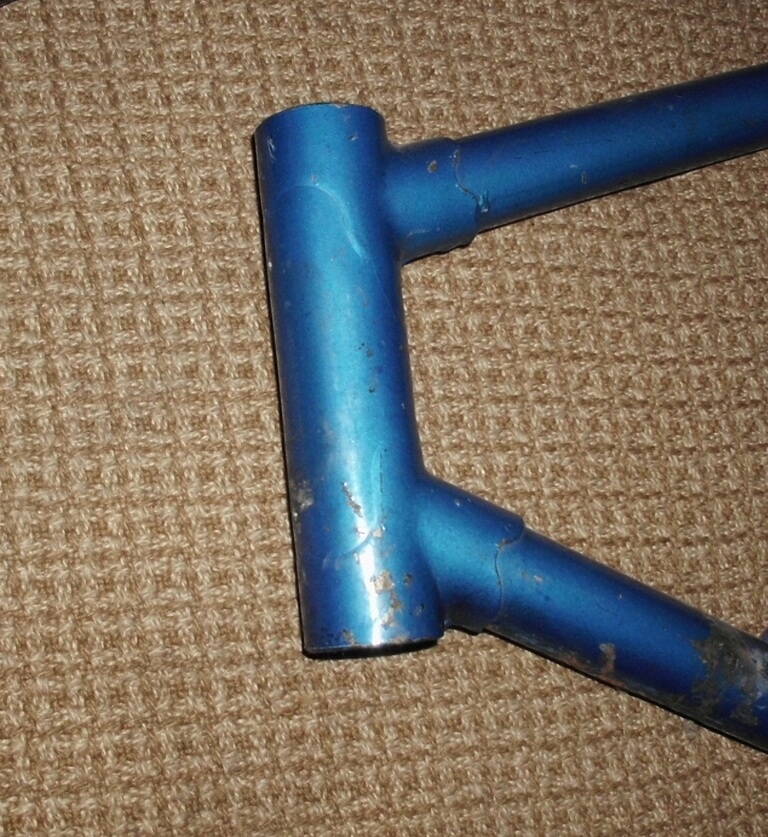

Рассмотрим такой характерный узел, как подседельный.
Честный подседельный узел выполнен всегда литым, это лучше всего видно по полнотелым массивным ушкам для болта-зажима. На велосипедах попроще применяют всё тот же литой узел, но экономят на пайке. Верхние перья расплющивают, сверлят и закрепляют расклёпкой около отверстий для болта:
DSCI0361.JPG [ 232.2 КБ | Просмотров: 10437 ]
Обычно это характерно для советских дорожников.

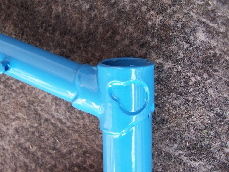

На велосипедах, где не экономят, верхние перья припаяны сбоку узла. На этом фото законцовки верхних перьев просто закруглены, оформлены в виде пули (что интересно, годах в 50-х такое попадалось на советских дорожниках тоже):
Изображение 019.jpg [ 473.64 КБ | Просмотров: 10437 ]

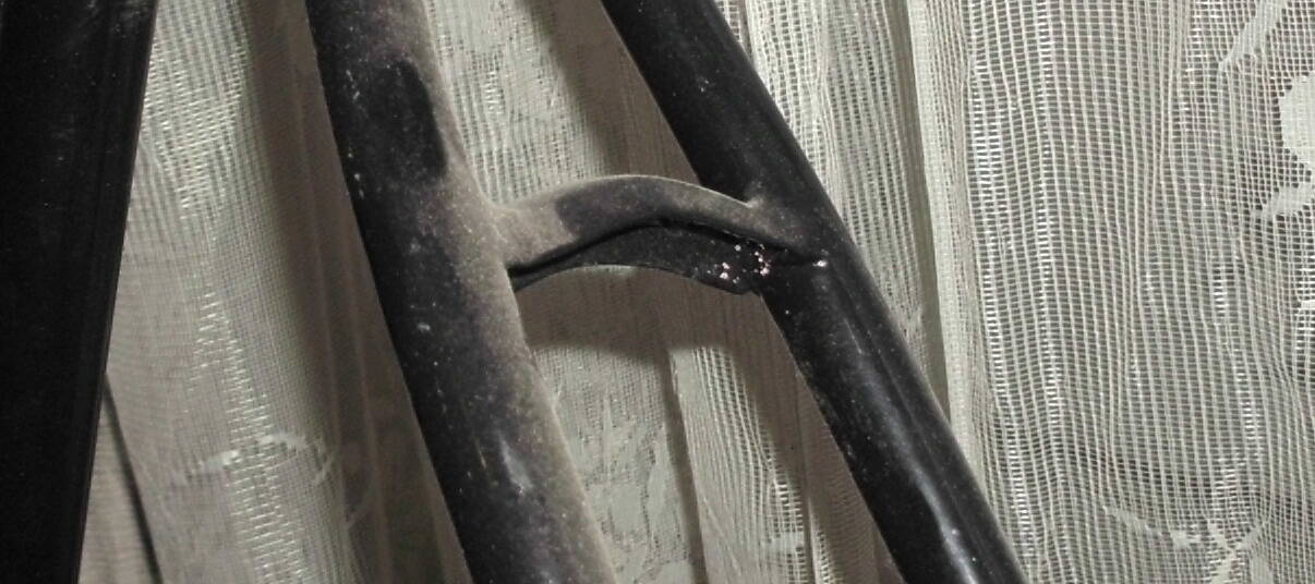

Ну а классовые враги пошли дальше. Как и в других случаях, сначала штамповкой изображали настоящие честные узлы. Хотя если приглядеться, видно что детали штампованы из листа. Юмор этой подборки европейцев в том, что здесь показаны последовательно штампованые пародии на Украину, старон и спецзаказ :D :
DSCI0261.JPG [ 472.96 КБ | Просмотров: 10437 ]
DSCI0263.JPG [ 201.19 КБ | Просмотров: 10437 ]
DSCI0260.JPG [ 340.41 КБ | Просмотров: 10437 ]

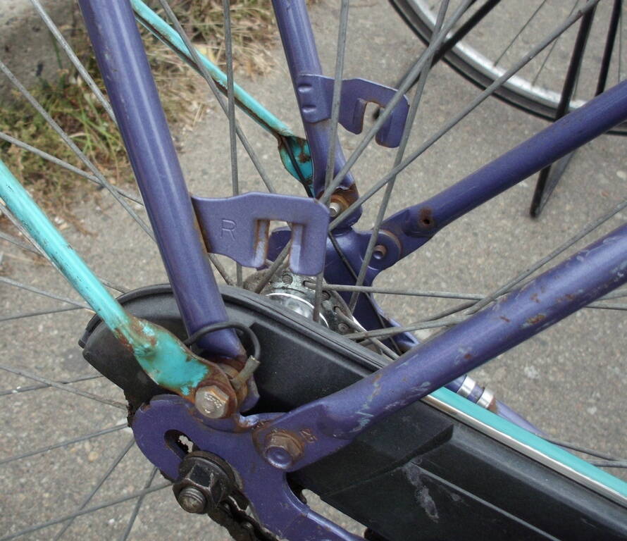

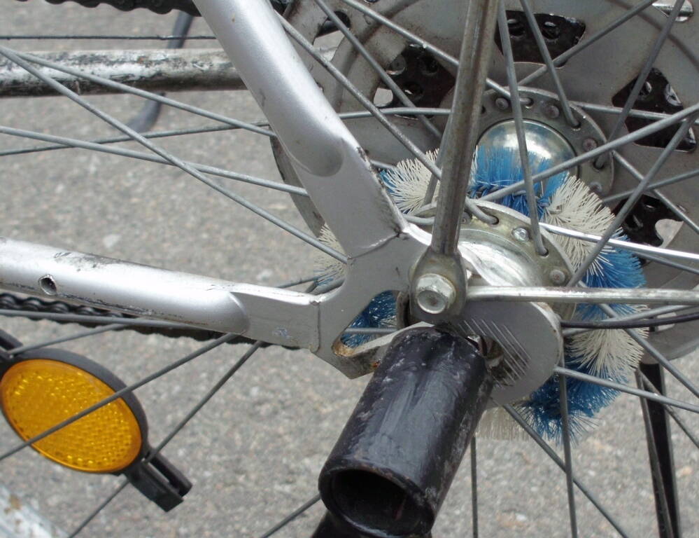

По задним дропам можно сказать то же, что и по передним. Вот подборочка дешёвок:
DSCI0251.JPG [ 349.84 КБ | Просмотров: 10432 ]
Часто штампованые дропы зачем-то делают ещё и фигурными:
10097990316_1f1b80fe53.jpg [ 155.23 КБ | Просмотров: 10432 ]
Ваще перл от коллеги HENK75 - тут двойная экономия, верхнее и нижнее перо с каждой стороны - одна деталь:
12ad4b884ed1ede6028917fd524dff42.jpg [ 258.37 КБ | Просмотров: 10432 ]

Часто перья в экономном исполнении просто трубка, а в красивом - согнана на конус.
Кстати, можно заметить, что дропы ХВЗ на дорожниках заделаны по дешёвому варианту, а ММВЗ - по дорогому.

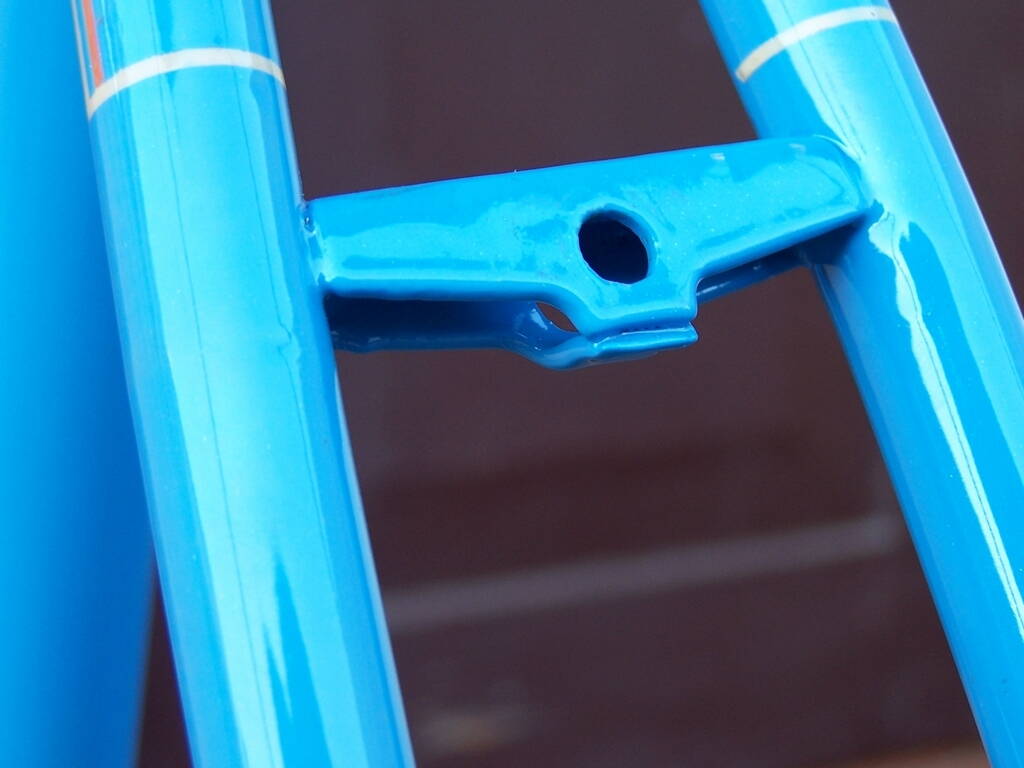

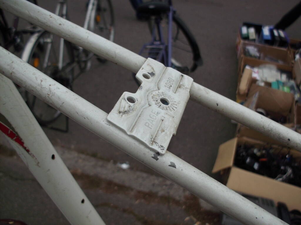

Мелочи, на которых экономят чаще всего.

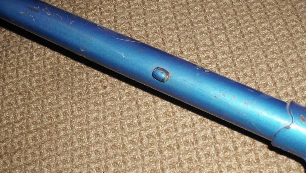

Это мостики, бонки для рубашек тросиков и кронштейны под навесные элементы типа генераторов, насосов и т.п.
Давно и часто попадаются рамы, прилично собраные из хороших труб, но у которых эти элементы вызывают раздражение. Пример - отличный туринг ХВЗ В-542 "Спорт". Классая рама, приличная сталь (для этого класса велов), и... убогие ненадёжные жестяные мостики. Или буржуйская рама фирмы не последнего разбору на брендовых (пусть недорогих) трубах, всё чин-чинарём, и... бонки из жести :sad:
Думаю, уже понятно, что хочется все эти элементы видеть честными и добротными, не из жести. Хочется чтобы они были припаяны к раме, а не присобачены точечной сваркой :

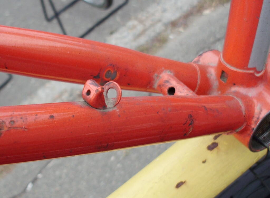

Они изготовлены из прутка на станках, верхняя припаяна к раме. А вот, правда, нижняя (это "Турист") к раме присобачена контактной ("точечной") сваркой. Это отличительная черта туриста - на "Старт-Шоссе" такие же бонки честно припаяны. Проследить этот момент можно, заглянув под бонку. На паяной видны наплывы - галтели, это припой:
При контактной сварке такого нет.

А вот мелочно по-жлобски дешёвые по-эуропэйски скромные бонки, выполненые из жести и присобаченые точечной сваркой (первая, правда, припаяна):
DSCI0254.JPG [ 174.55 КБ | Просмотров: 10358 ]
DSCI0252.JPG [ 225.02 КБ | Просмотров: 10358 ]
DSCI0245.JPG [ 309.16 КБ | Просмотров: 10358 ]
DSCI0244.JPG [ 176.02 КБ | Просмотров: 10358 ]
А вспомогательные элементы вообще редко делают добротными на серийных велах. Снова-таки, самые убогие из них лепятся на точечную сварку. Все видали советские вырубленные из листа даже на стартоне кронштейны насоса. Вот ещё подобные детали, только хуже:
DSCI0258.JPG [ 304.94 КБ | Просмотров: 10358 ]
А когда-то даже кронштейны насоса были "честными" - сейчас такое попадается только на кастомах:

Ну и мостики.
Если все предыдущие рассуждения больше об эстетике, крутости, в плоскости "приятно/неприятно смотреть/в_руки_взять", то здесь как раз всё более приземлено.
Во-первых, нужно понимать, что мостик - это не важный кронштейн для крепления крыла или даже заднего тормоза. Это деталь, серьёзно влияющая на жёсткость рамы. Она несёт неслабые нагрузки не от тормоза (как некоторые думают - там фигня), а от педалирования. И нагрузки эти таковы, что мостики, бывает, срываются, хотя попробуй его молотком отбить.. Рама, лишённая мостика, становится пластилиновой, велосипед теряет свои качества. Именно поэтому на трековых велосипедах стараются "положить мостик на колесо" - делают минимальный зазор. А на шоссерах опускают, пока тормоз позволяет. Иногда мостик для этого делают изогнутым - так точки его крепления переносятся ещё ниже, на уровень шины. Это позволяет добавить раме ещё каплю торсионной жёсткости, а значит - крупицу динамики. Ну и красиво - это для хипстеров :D .
Так вот, нормальный мостик представляет собой трубку, установленную на пайке, и на шоссейный (и трековых) велосипедах он должен быть конструктивно ТОЛЬКО таким:
DSCI0372.JPG [ 426.42 КБ | Просмотров: 10321 ]
На более дорогих гонщиках принцип остаётся, но мостик может быть красивее или сложнее, с уилениями. Например, иметь специально впаяную бонку для тормоза и дополнительные фланцы для припайки к перьям:

На старых доржных рамах считалось допустимым использовать открытый профиль - обычно полутрубку, запаяную в раму. Такой мостик несколько дешевле (в первую очередь, технологичнее), но вполне выдерживает нагрузки на дорожном велосипеде, заодно несёт на себе крыло:
DSCI0370.JPG [ 254.67 КБ | Просмотров: 10321 ]
На легкодорожных велосипедах (туристах) обычно устанавливается задний клещевой тормоз. Поэтому мостик делался либо такой же, как на простых шоссейниках - трубка, либо штампованый, но сложной объёмной формы:
Изображение 033.jpg [ 448.29 КБ | Просмотров: 10321 ]
Ну а потом, как обычно, это оказалось дорого. Производители нащупали, что пипл вполне хавает штампованые из жести плоские мостики, уситановленные на точечной сварке. Наиболее совестливые производители какое-то время применяли всё-таки детали сложной формы, но потом опустились до пластины. Пример - туристы ХВЗ 1970-х гг и 1990 х.
Помимо убогого внешнего вида (который часто прячется за тормозом, кронштейном крыла или багажника) эта конструкция имеет серьёзный технический недостаток. Площадь точечной сварки мала по сравнению с пайкой, к тому же при сварке возникают намного большие температуры, чем при пайке. В итоге эти мостики намного легче отрываются, причём часто с мясом - download/file.php?id=299739&mode=view/DSCI0085.JPG Я стараюсь такие мостики заменять на трубку даже на дорожных рамах, в крайнем случае - пропаивать соединение латунью. Ибо жёсткости их для гражданских велосипедов, в принципе, хватает. Но отрываются, заразы...
Ну, все такое видели:
DSCI0239.JPG [ 305.96 КБ | Просмотров: 10321 ]

Вобщем, ещё раз повторю.
Эти моменты, как говорится, на скорость обычно не влияют. Служит такое в нормальных условиях долго и счастливо. Но не стОит радостно восторгаться велосипеду только потому что он эуропэйский. Часто это просто "велосипед исправный 1 шт" ничем не лучше "Украины" по раме (часто хуже), иногда слегка лучше обвешаный (а иногда и нет). Нужно внимательно осмотреть раму, чтобы понять, что за зверь попал. Ну и если есть возможность, можно использовать раму на хороших трубах и узлах, сбрив с неё дешёвый мотлох и припаяв самодельный.
Часто бывает, что какие-то вещи на одной и той же раме сделаны дёшево, какие-то - нормально. Гримасы рынка, моды и того, на что средний чёрт обращает внимание. Решаем по ходу пьесы.
Интересно получилось: все примеры "как надо" здесь - это фотографии советских велосипедов, а "как не надо" - в большинстве своём б/у эуропейцы. Так получилось случайно - фоткал, что попалось в тему. Но.. нет, не неслучайно. Получился такой себе срез нашего рынка - что у нас есть в продаже. Вот то и есть. Единственная приличная шоссейная буржуйская рама у того продавца, где я фоткал, в тот день не была выставлена - были только такие, зато навалом и недорого.
Такие крупные марки, как Геркулес - обычно все и есть подобные евроашаны. Газель - кроме дорогих моделей тоже. Пежо - отдельная песня. Что уж говорить о более мелких фирмах :pardon:
Но на них бывает навешан вкусный обвес - качественные втулки, тормоза, рули и т.п.
