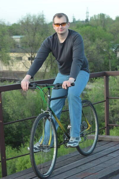

Давненько я не заходил сюда. Уже больше месяца катаюсь. Проехал в районе 300 км. В планах замена перекидоки переспицовка переднего колеса. В заднем спицы заменены в воскресенье. Блестит как новое. Но даже на старых спицах колёса выдерживают заезды на бордюр и спуски с него. :smile: Ну и тормоза. Думаю нужно двигаться в сторону v-brake. Крабов недостаточно. Остановка на спуске не такое уж простое задание. Да и садясь на азимут жены я в шоке от того как велосипед может тормозить :) Вот думаю, варить крепления или менять вилку?
0ZWHpdW8m_4.jpg [ 56.38 КБ | Просмотров: 2168 ]
СообщениеДобавлено: 12.05.2015 10:19
Дело в тормозных ручках, а не в крабах. Не все ручки дружат с ними.
СообщениеДобавлено: 12.05.2015 10:23
:yes: в Вас стоять сучасні ручки які дружать с "вібрейками" або "дисками" ... різна виборка тросу і т.д.
