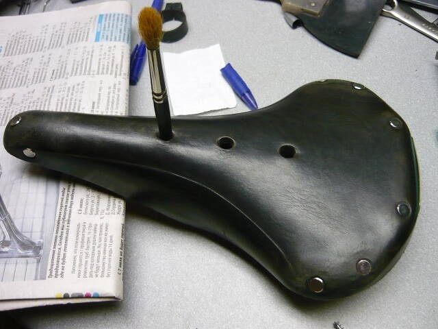

..Вставил подходящую по диаметру кисточку с круглым черенком, вокруг неё прокапал водой из пипетки и оставил на ночь..
А вот с этого места поподробней, пожалуйста (с) С картинками, если можно.

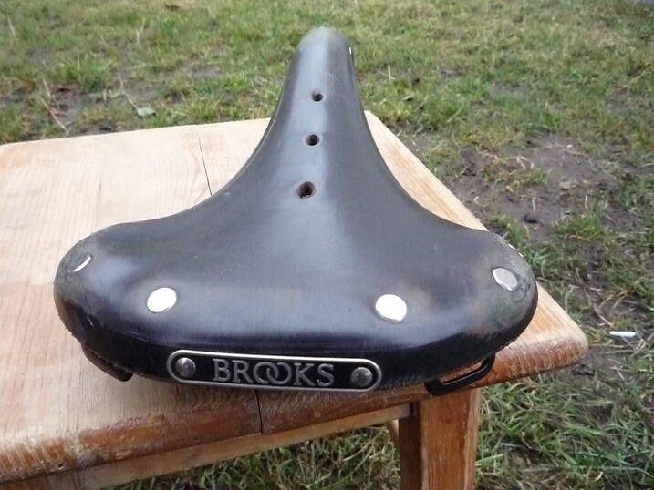

Такое мне досталось:
P1070011.jpg [ 158.35 КБ | Просмотров: 6894 ]
P1070010.jpg [ 134.33 КБ | Просмотров: 6894 ]
P1070009_2.jpg [ 156.72 КБ | Просмотров: 6894 ]

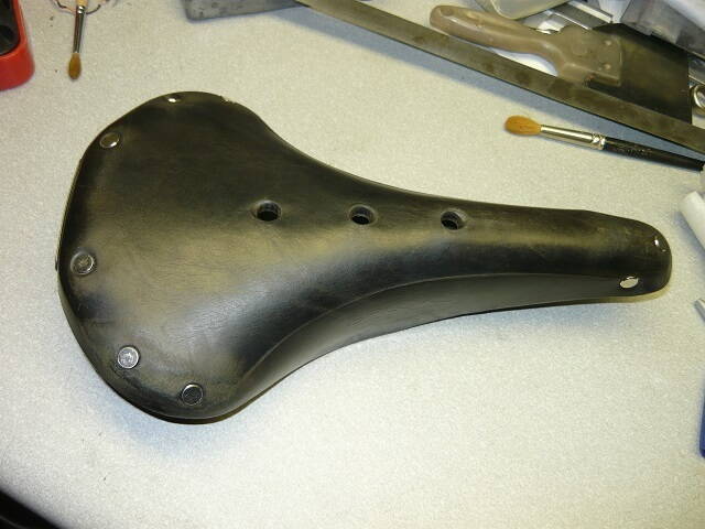

Черенок кисточки имеет форму очень вытянутого конуса, можно влезть в малюсенькое отверстие и постепенно продвигая расширять это отверстие до необходимого диаметра.
P1050618.jpg [ 121.63 КБ | Просмотров: 6894 ]
Т.к. нужного размера кисточка у меня одна, то подобрал подходящие по диаметру канцтовары. Кисточкой отверсие расширил, ручкой зафиксировал.
P1050617.jpg [ 127.45 КБ | Просмотров: 6894 ]
С изнаночной стороны седла пипеткой пролил тёплую воду вокруг этих вставок. Кожа размягчилась и приняла нужную мне форму. Потом решил слегка само седло подправить. Немного смочил, типа "под дождь попал" и пожмякал руками , придавая форму , близкую к родной. Зафиксировал резинками через пенку.

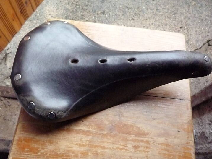

Вроде похоже получилось:
P1050627.jpg [ 125.49 КБ | Просмотров: 6894 ]

Дааа, сидуха знатно потянута. Её толи перемаслили, толи перенатягивали...

Сергей Н. Ну Вы поняли, добавляем фото, они цепляются к сообщению. Их там можно вставлять по ходу текста, как Вы и сделали. А те, которые добавлены, но не вставлены, просто кучей сваливаются внизу поста. В Вашем случае - дубликаты просто, как я понял.

Я не спец. Первый опыт общения с кожей. Могу ошибаться, но наверное в прошлой жизни за седлом не ухаживали в принципе, скорее всего стоял велосипед где-нибудь на улице в любую погоду и катались на нём потом не просушив седло. И переворачивали вел вверх колёсами наверное частенько где-нибудь на асфальте, есть довольно сильные потёртости в характерных местах. Винт натяга не выкручен, седло не натягивалось. Может показаться странным, но мне на нём было удобно.

Хоть бы там свойства шкуры не поплыли. Я чего распереживался - если б просто за ним не следили и бросали как попало, оно б просело,как лошадиное. А тут похоже на перетяг. Или это Вы просто подтянули?
Я винт натяга не крутил, что предыдущий хозяин делал я не знаю, но винт был не раскручен. Пусть высохнет хорошенько, смажу Пруфидом и буду ездить. А там видно будет...
