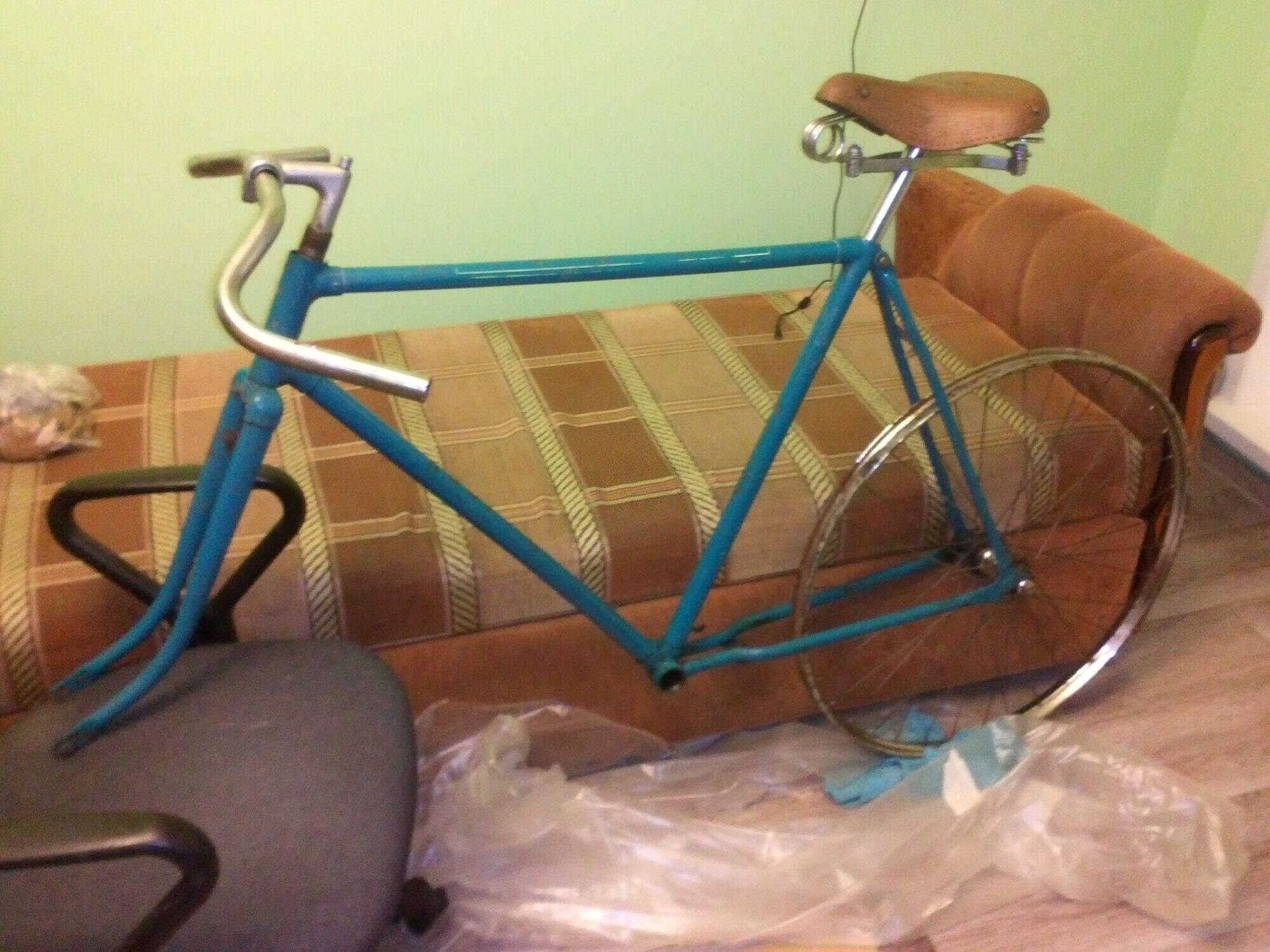

1. "Разъездной" байк: Нашел наконец-то подходящие спицы. Набрал колесико - 790 гр., надо бы подобрать черный минималистичный эксцентрик, а то что-то базарный "блестючий" не к лицу. Заднюю втулку подходящую так и не нашел, отложим этот момент до начала полноценного сезона. Прикупил велотапки занедорого.
2. "Сура": Потихоньку отмываю. Зимой упустил светло-коричневую rubena по акции, теперь вот жалею.
3. "Стартон": Купил желтых рубашек, хотя не думал еще над цветовой гаммой бггг.
4. "Author": убрался, расколошматив кусок пистолета. Теперь вот мозговой штурм как это надежно и главное элегантно заделать. Есть мыслишки с помощью "дремеля" выпилить новый, надо бы только подходящую заготовку найти.

СообщениеДобавлено: 15.03.2015 18:16

Сура приятная :yes:
Посадка такая и будет или это так, макет?

Все печальнее, чем кажется. У меня после перепрошивки стал "мылить" телефон. ЛКП все же больше швах, чем подмазать и пойдет, надо бы перекрасить по уму.
Макет - я не настолько длинноногий. Да и вынос надо утопить (точнее из-за усилителя внутри вилки подрезать и сходить купить новы болт или донарезать резьбу на этом).
