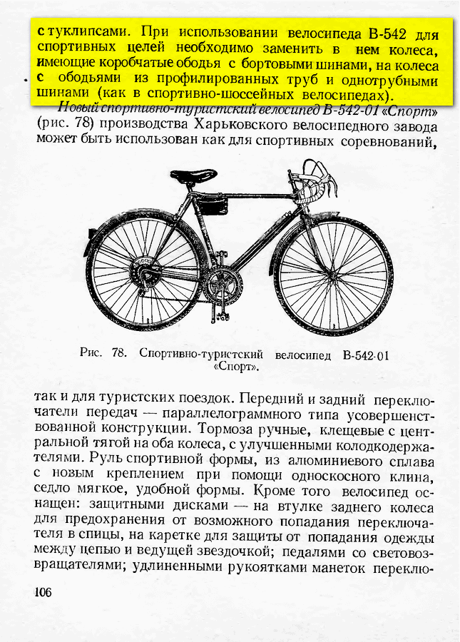

Влад К писал(а):
...описывается возможность комплектации как в туристическом исполнении (клинчера, крылья, средний вынос и т.п.), так и в шоссейном (трубки, педали с мелкой гребенкой и туклипсами, без крыльев, длинный вынос). :facepalm:
:yes:
Ага, и про 542 и 542-01 (на след. стр.) такое пишут практически официально - рекомендуют переделывать. Турист-шоссер :smile:
spr_vel_1976_106.gif [ 154.48 КБ | Просмотров: 10691 ]
Что интересно, про стартон в некоторых книгах написано совершенно обратное - из-за гемора и дефицита рекомендуют отказаться в гражданской эксплуатации от трубок и перейти на шины и обода от Туриста. Кстати, до сих пор не знаю, продавались ли стартоны на туристовских шинах, или все, что я виел и вижу такие - переделки дома :pardon:
:yes:
Да, Костя, видел. Но ИМХО это столь ахинестично, что и не стал об этом упоминать. :shock:
Но если на ранних выпусках 541(годов этак 1958-65... :roll: ) это имело рациональное зерно под собой: в линейке ХВЗ не было на тот момент полноценного общедоступного шоссера, то на более поздних годах, когда пошли "Х" В-552 и "С-ш" В-553, модель 541 получила значительный крен в сторону туринга ("потолстели" перья, раздались дропы, вытянулась геометрия, металл стал менее звонким...), после чего "ваяние" из него шоссера стало практически бессмысленным :sad: ...А в мануалах на него, и что самое занимательное, на более поздние модели 542, 542-01 с упорством, достойным лучшего применения, продолжали (видно по инерции :wink: ) советовать это переоборудование. :facepalm:
