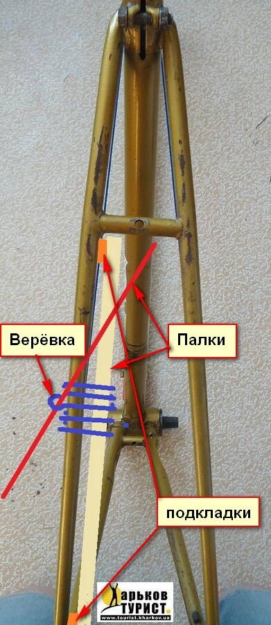

Первый вопрос будет про раму - если не решить, то и дальше ничего не пойдет - не имеет смысла. Вот такое искривление как править? Если бы наружу, то просто тремя брусками - способ из азбуки крокодиловода. Книжки, которые kisa давал в той теме, пролистал - вроде ничего там похожего не было. В голову что-то приходит, но какое-то неубедительное - попозже попробую в картинках изобразить.

Верёвки некорректно натянуты - левая и правая по-разному отходят от рулевого стакана. А так, всякая кривизна на раме по месту исправляется. Да, иногда приходится так корячиться, что хрен перескажешь потом. Там в той теме - так, типичные случаи.
Искажения фоток могут врать. Для пропеллера глазом нужно совсем трубы совместить и пары метров смотреть. Тогда можно самый маленький увидеть. На фотке такого не заметить.

Так что, никто слету не подскажет гарантированный способ выправить такой загиб на раме? Маленькое дополнение - выгнуто только верхнее перо.

Та блин, шо неясно? ©
Смотрим, куда выгнуто, и гнём в обратную сторону. Здесь уместен палочно-верёвочный метод.

kisa
да, все просто. Я что-то не мог себе этого представить, а еще думал, что не подойдет мне такая конструкция, потому что у меня не дугой ( все перо выгнуто, а точечно <. Теперь вижу, что можно, если веревку наматывать в месте изгиба, а подкладки разнести на одинаковое расстояние. Правильно понимаю?
Сам думал вот такие огороды городить:
18022 18023
В первом способе не сильно верил, что удастся хорошо закрепить бруски на раме и что потом все работать станет без сгибания самого бруса 2. Второй (модифицированный Шелдона Брауна по раздвиганию перьев) вообще борода, потому что потом еще нижнее перо надо было бы править.
