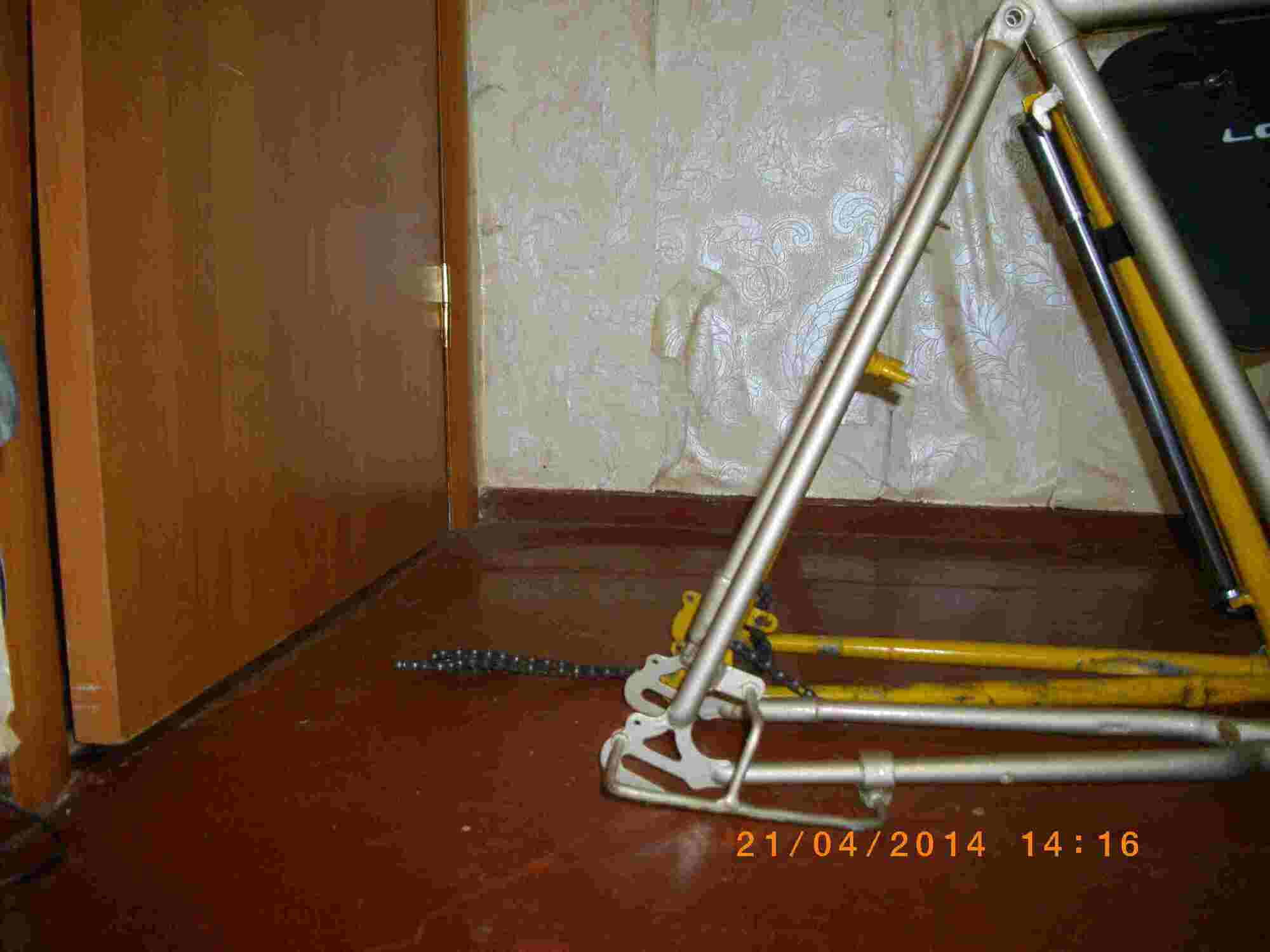

GoFrenDiy писал(а):
А что за "Аист" такой?
Минский велик 70-х годов. Супер класс!
Рама лёгкая, промподшипники влазят в каретку без каких-либо резьб, а главное - геометрия рамы (большой наклон подседельной трубы и рулевой) делает посадку высокой, а педалирование лёгким и не утомительным.
Вот для сравнения углы наклона труб ХВЗ и ММВЗ:
IMGP1062.jpg [ 155.69 КБ | Просмотров: 4073 ]
IMGP1063.jpg [ 139.12 КБ | Просмотров: 4073 ]
IMGP1064.jpg [ 152 КБ | Просмотров: 4073 ]
У меня самого велик на такой раме 1972 г.р.: см. изображения под аватарой.
Шимано 3 считается не очень надежной, т.к. самая "ширпотребная". и разрывы между передачами могут разочаровать - слишком большие.
Самый лучший вариант SRAM S7, но поскольку их кагбэ уже не делают, то ШИМАНО 7 вполне годится: хоть и диапазон поуже, но разрывы маленькие, комфортные. И об её надежности легенды ходят.
