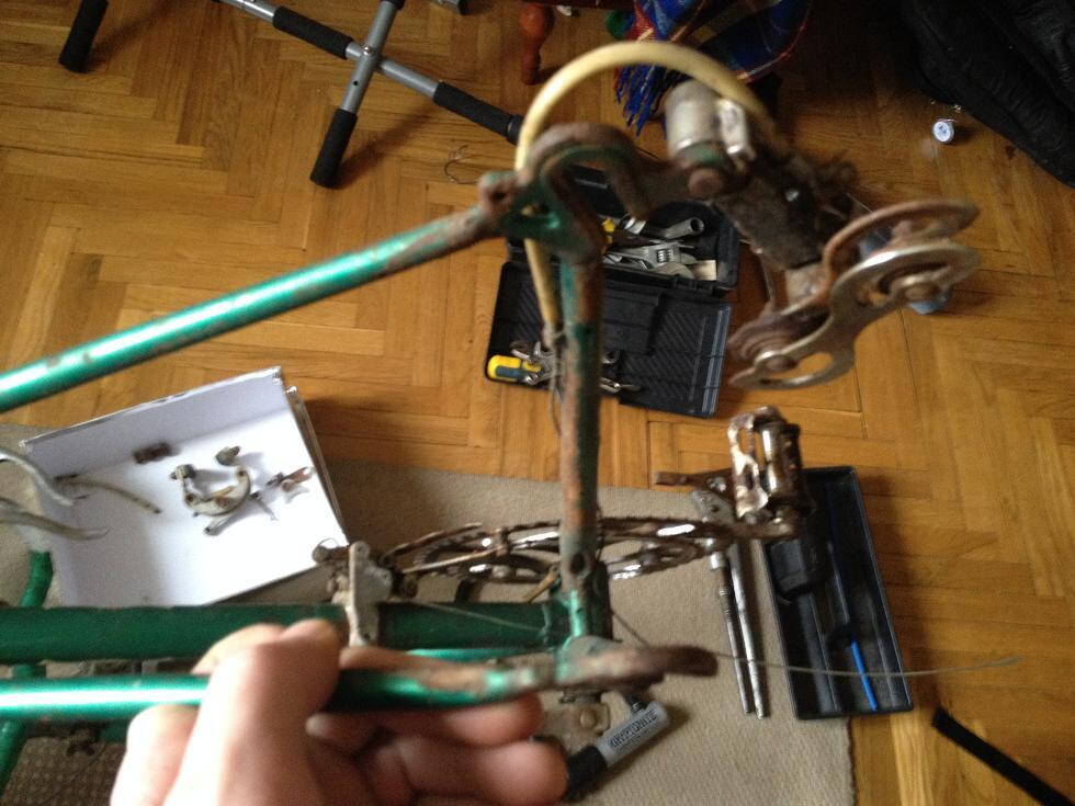

А чем снять ржавчину с рамы? ОТрыл весьма ржавый стартон, хочу родную красску сохранить.

Коткомпот, понять бы сколько и какая на нем ржавчина, тогда можно подобрать способ.
вел из разряда кто проживает на дне океана)) как ты от ржавчины внутри избавиться? Чем бы трубы пропитать? Да и так что б от краски наружной отмылось(на другом веле это важно)
Все приржавело к чертям. Переключатели пока победить не удалось даже с вд-40. Контргайку на рулевой тоже.

Ну я внутри своих велов преобразователь ржавчины заливаю. Просто затыкаю с одной стороны пальцем, заливаю всю трубу, потом выпускаю в тазик. Жидкость можно использовать несколько раз. Потом раму в помещение с температурой 20 + и через сутки, может и раньше, процесс завершен.

а внешне нельзя так ржавчину отмыть?

коткомпот
Преобразователь на то и преобразователь, что не удаляет, а преобразовывает ржавчину в другой оксид чёрного цвета.
Можно подробнее?
Палец не преобразуется? :smile: Защищать его какой-нибудь резиновой перчаткой? Сколько минут держать в трубе?

Резиновые перчатки желательны, это кислота по сути. Там на банке инструкция есть, сколько держать, щас не помню.
Была передача, как восстановить сильно ржавое изделие с преобразованием ржавчины обратно - но это из разряда фантастики, там под давлением нагревали с водородом в барокамере.

Kirill Yevtushenko писал(а):
коткомпот
т.е. получается защитный слой?
В большей или меньшей степени. http://www.okorrozii.com/preobrazovatel-rjavchini.html

з особистого досвіду, так же само придбав старт-шоссе 78 року, і майже вся фарба була покрита ржавчиною, місцями здавалося, що прям до дірок, мій рецепт простий, брати шматок ганчірки і пісок, в пісок додавав води аби став схожий на таку густу манну кашу і за допомогою тряпки відчистив раму від ржавчини і сколів фарби, і фарба рідна залишилась і ржавчину прибрав, ну а зверху за бажанням можна покрити лаком

Alter Ego dp ua
Это все хорошо снаружи трубы, а внутри? Преобразователь решит проблему. Насколько полностью, это уже вопрос совсем другой.
