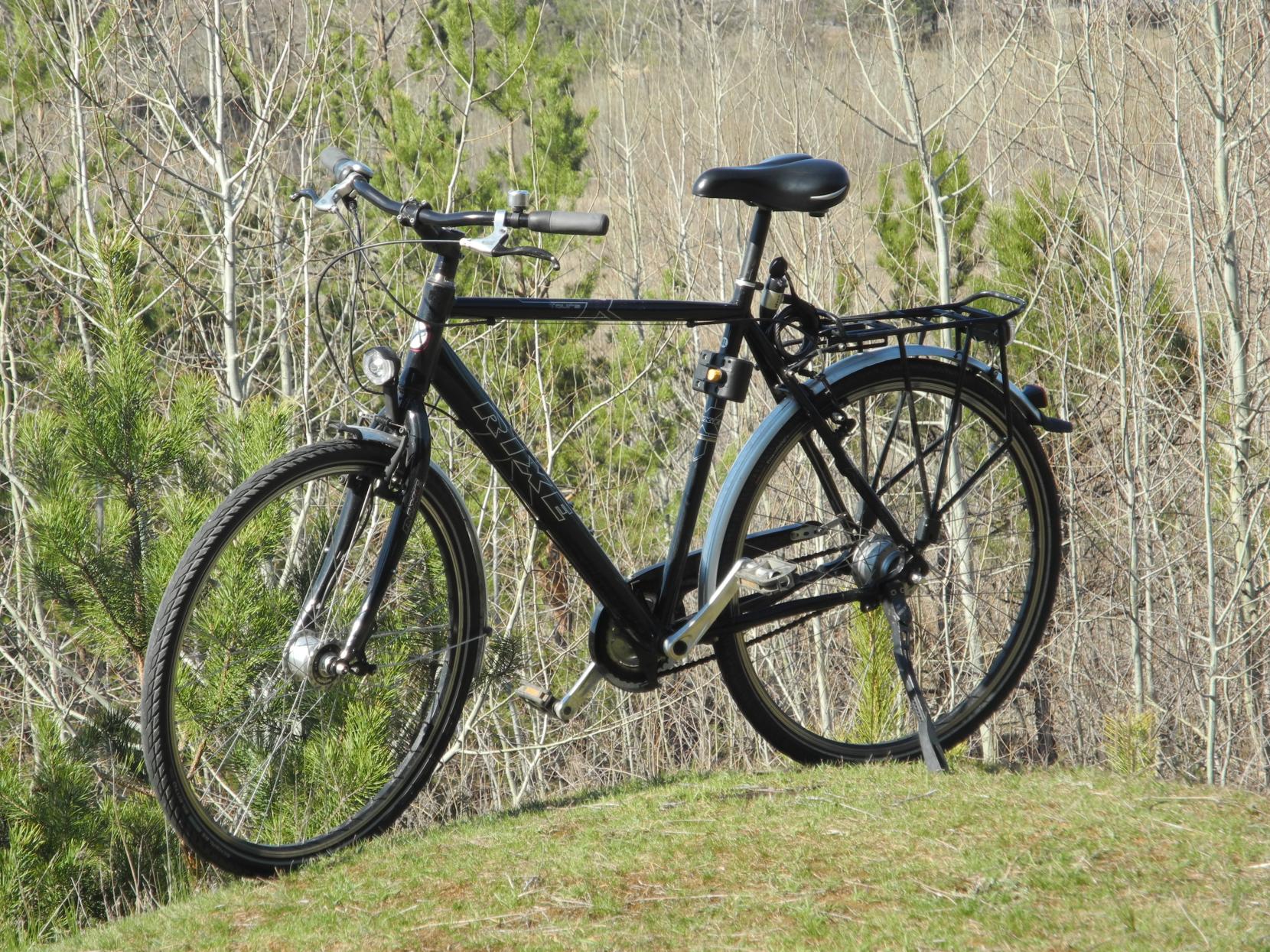

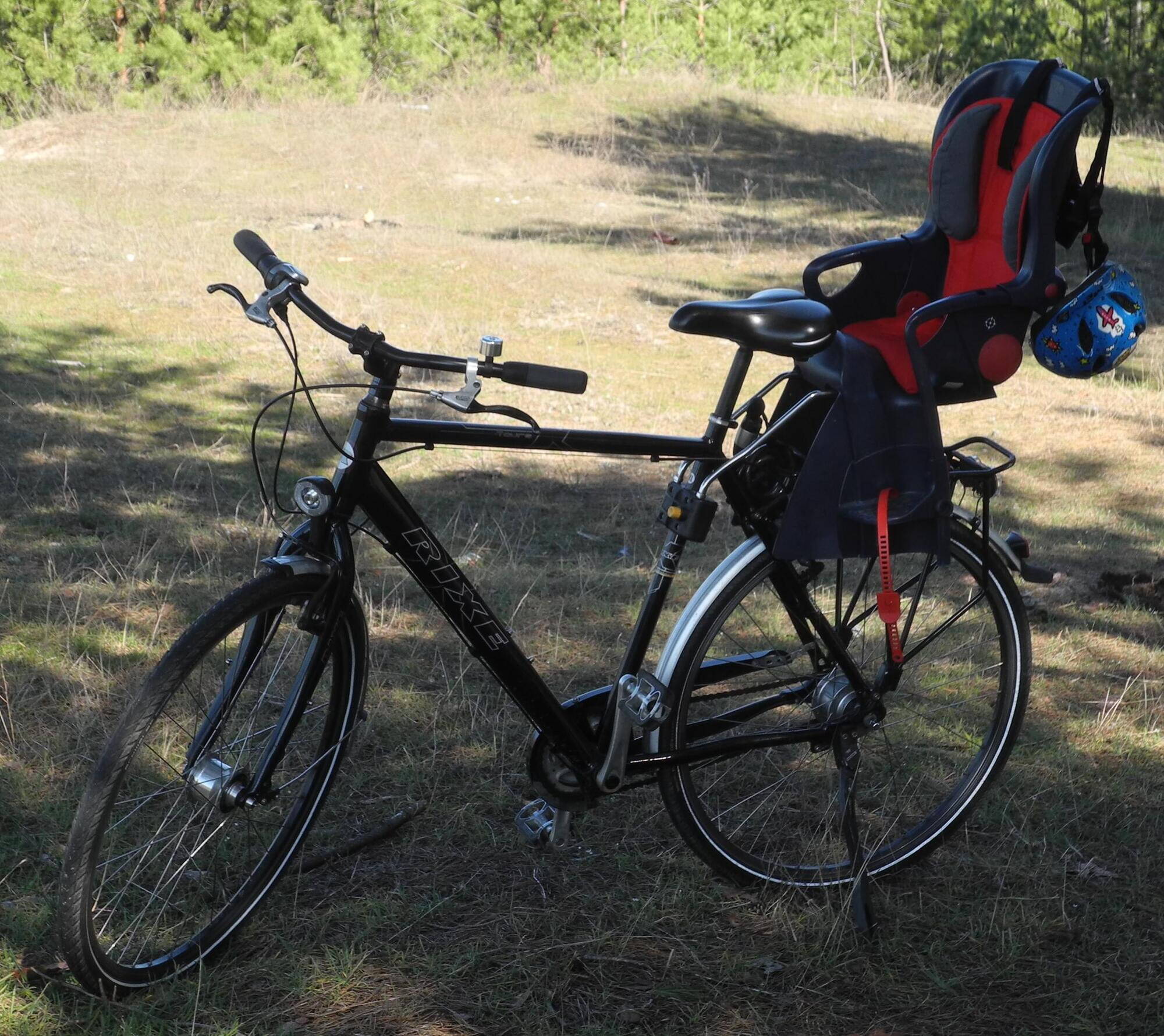

Появилась нужда в велосипеде на каждый день. Должен уметь перевозить на себе грузы, младших членов семьи и быть неприхотливым в обслуживании при эксплуатации в непогоду. После года катания на ашане Azimut с багажником и крыльями пришёл к выводам:
1) 26-е колёса маловаты (геометрия рамы такова, что на неё посадить пассажира более-менее удобно никак не получается, а сидя на багажнике приходится сильно поднимать ноги, что тоже неудобно),
2) типичная система переключения никак не приспособлена для езды по весенне-осенним дождливым дорогам (постоянное ТО и отвратительная работа после грязевых ванн),
3) ви-брейки просто убивают обода. Только въехал в парочку луж, даже неглубоких, тут же обода намокают, покрываются водно-песчаной смесью и при торможении издают такой скрежет, что лишний раз стараешься не тормозить, а заранее переставать крутить и останавливаться своим ходом,
4) наличие переднего переключателя ставится под сомнение из-за крайне редкого использования (город равнинный),
5) резина 2.0 может смело уступить резине 1.4-1.6, поскольку в основном поездки по асфальту,
6) амортизационная вилка (если её можно так назвать) только создаёт неудобства при перевозке пассажира или груза,
7) фонарик вещь удобная, но постоянная забота о заряде аккумуляторов добавляет хлопотности. То же самое и с задним маячком, хотя там батарейки живут довольно долго.
Исходя из всего этого был присмотрен б\у велосипед из Германии максимально соответствующий требованиям и пожеланиям.
Выглядит это так:
Рама,вилка – Trekking Aluminium XL
Рулевая – VP/Cup 1"1/8
Вынос – Concept 100 mm с регулируемым углом наклона
Руль – Alu
Кольца под вынос – Alu
Подседелка – стальная 27,2 mm
Седло – Gazelle Free Gel
Система – Prowheel c одной звездой 38 зубов
Передняя втулка (динамо) - Shimano DH3N71
Задняя втулка - SHIMANO NEXUS SG-8C31 8 с тормозом
Цепь – Shimano HG-70
Педали – VP
Тормоза – Shimano V-brake
Покрышки – Schwalbe Silento 28/1.6
Камеры – Maxxis
Велокомпьютер – Kellys KCC-09 проводной
Свет перед/зад - LUMOTEC Lyt N/TOPLIGHT Flat S plus
Багажник - Massload Alu
Ножка - Alu
Крылья - SKS

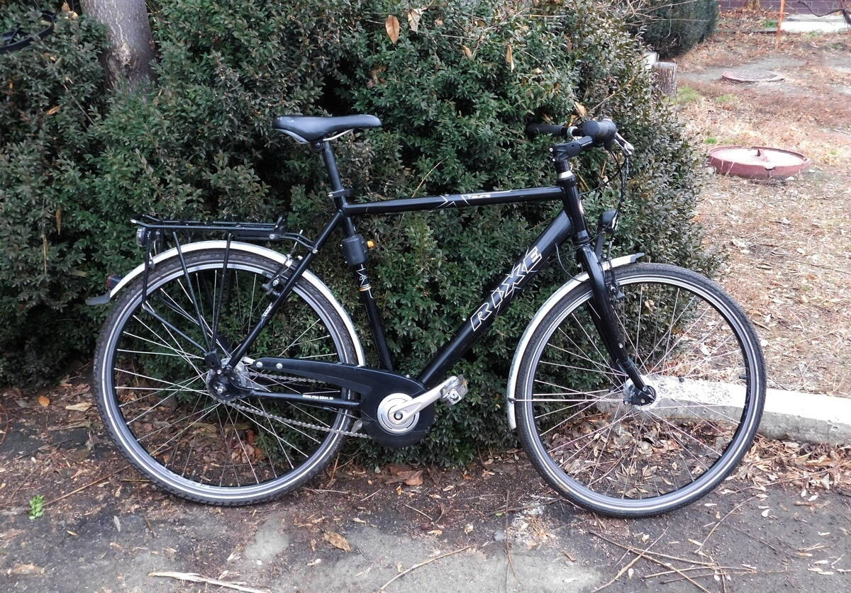

Теперь о плюсах покупки. Верхняя труба рамы почти горизонтальная, сидеть пассажиру довольно удобно. Багажник довольно крепкий, перевозил до 50 кг. Ножной тормоз вещь не очень удобная, но в дождь им пользоваться очень приятно, а в сухую погоду только ви-брейки. Динамо втулка и фара дают достаточно света, чтобы ездить в тёмное время суток, одним щелчком включаются сразу обе фары, в пасмурную погоду и вечернее время использую как габариты. Жёсткая вилка не такая уж и жёсткая, ездить комфортно. От узкой резины меньше летит грязи и катит приятнее. Ну и планетарная втулка - это просто находка для неспешной езды по городу. Переключение стоя на светофоре, отсутствие выступающих деталей и механизмов, довольно широкий диапазон скоростей (хотя самой медленной иногда не хватает, хочется ещё более тяговитую). Защита цепи тоже приятная штука, можно в нарядных джинсах ездить и не переживать, что штанину в цепь зажуёт.

Как впечатление от галогеновой фары?
и если не секрет, во что обошелся такой велик?

Это светодиодная фара. По сравнению с китайскими фонарями на Р7 светит гораздо слабее, но для езды по городу в ночное время в неспешном темпе её вполне достаточно.
По цене вышло очень дёшево по причине того, что продавец не понимал что продаёт. Привез из Германии, где купил за копейки и наценка была небольшой. Ну и покупался велосипед год назад, тогда ещё и курс был совсем не такой как сейчас.

Cmac
А вес правильно указан? 13,8 кг - как взвешивали?
Меня терзают смутные сомнения...
Продолжение истории там >
СообщениеДобавлено: 30.03.2015 13:33
Сообщения: 894
Город: Павлоград, Днепропетровская обл.
Зарегистрирован:01.04.2008
электронным кантером. Был сам удивлён.
СообщениеДобавлено: 30.03.2015 14:12
Сообщения: 4621
Город: Зеленодольск
Возраст: 56
Зарегистрирован:08.07.2014
Cmac
Сколько же рама весит? :shock: там одни колеса 10 кг дадут с такими втулками (у самого такие)
СообщениеДобавлено: 30.03.2015 14:32
Сообщения: 894
будет возможность, взвешу в другом месте для проверки.

Возить пассажиров на алю раме? Я бы не возил.

несколько комфортно ехать? Рама не жесткая?
СообщениеДобавлено: 23.04.2015 11:12
Сообщения: 894
Миша
на таком велосипеде совершенно не возникает желания ездить быстро, поэтому езжу как колхозники: не спеша. При такой езде комфортно, на ямах не встаю, руки не отбивает.

axis-got писал(а):
Хозяйское приобритение! Шикарный вел!
Присоединяюсь к поздравлениям. Если не хватает медленной скорости - значит, надо заднюю звездочку поставить побольше.
СообщениеДобавлено: 24.04.2015 16:40
Сообщения: 894
Уже заказал 21 вместо 19. Посмотрим насколько будет легче.
СообщениеДобавлено: 25.04.2015 22:13
Сообщения: 894
Поставил 21 звезду. По ощущениям на одну скорость смещение получилось.
